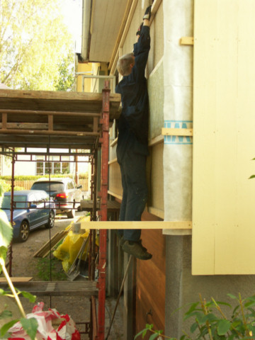

Att den andra typen av plugg fungerar har jag faktiskt testat empiriskt. Jag fäste träfasadens regelverk med sådana (dock inte innan jag testade hålf).
Japp det är den där större varianten jag menar :)
Dom sitter "gö bra" - tom i lättbetong.
Beror väl på flera faktorer, men längden samt att plugg och skruvdon/spik är helt anpassade är nog de viktigaste. Borrhålen skall som sagt gärna göras ett par mm mindre än pluggens diameter i lättbetong så sitter den ännu bättre :)
/K
