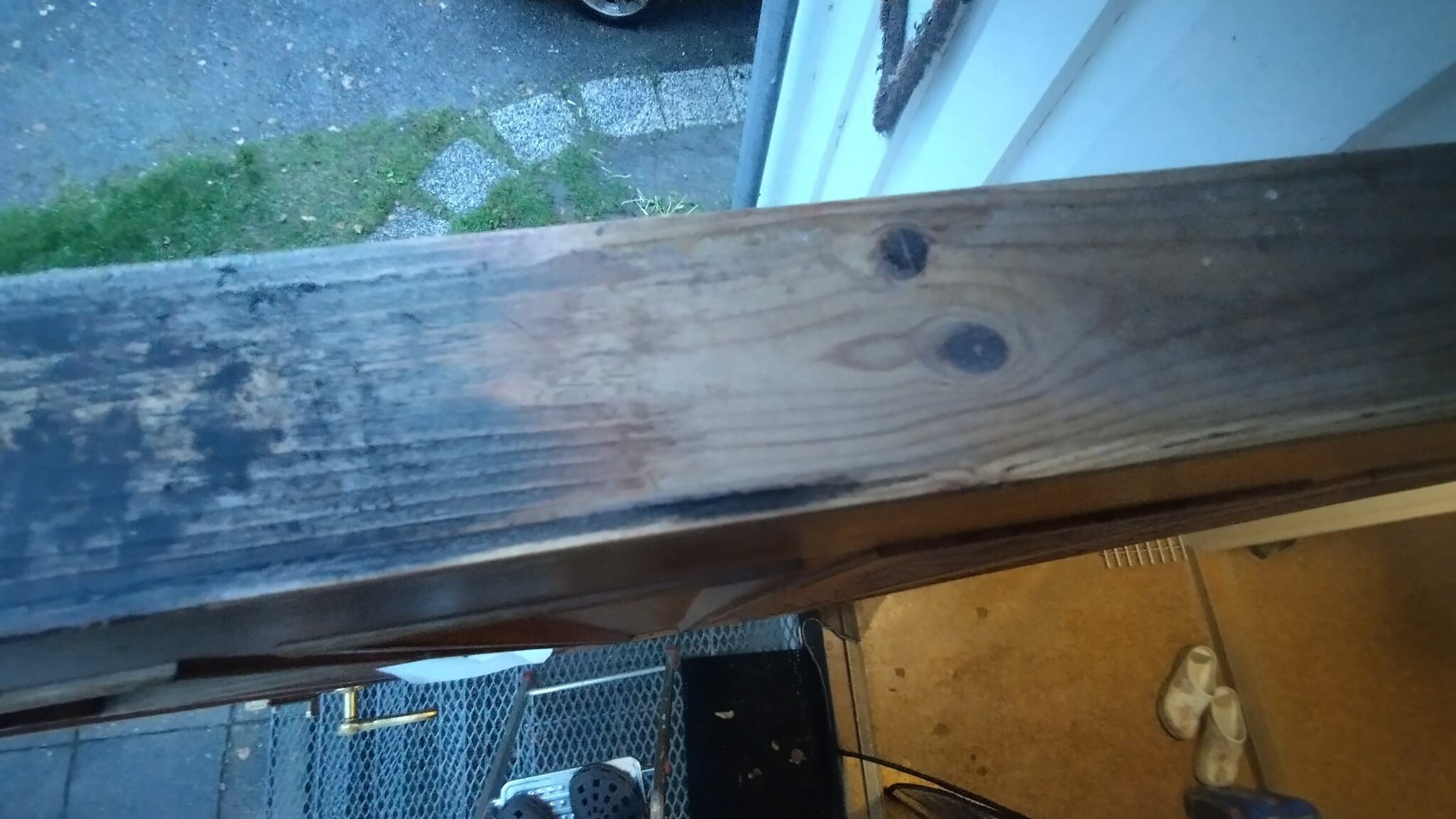

Hur håller man svamp/mögel borta från ytterdörens ovansida? Den har stått öppen ofta undar regn och fått något svart på sig där vattnet kommit till...
  • Ytterdörrens ovansida med mörka fläckar från fukt och mögel, bild tagen ovanifrån mot golvet och yttertrappen.

Tvätta rent, använd antimögelmedel och sen måla/olja som övriga dörren, kör du en vanlig snickerifärg så skulle jag grundolja två gånger. Trät är skadat och kan må bra av skyddet blir bättre.
