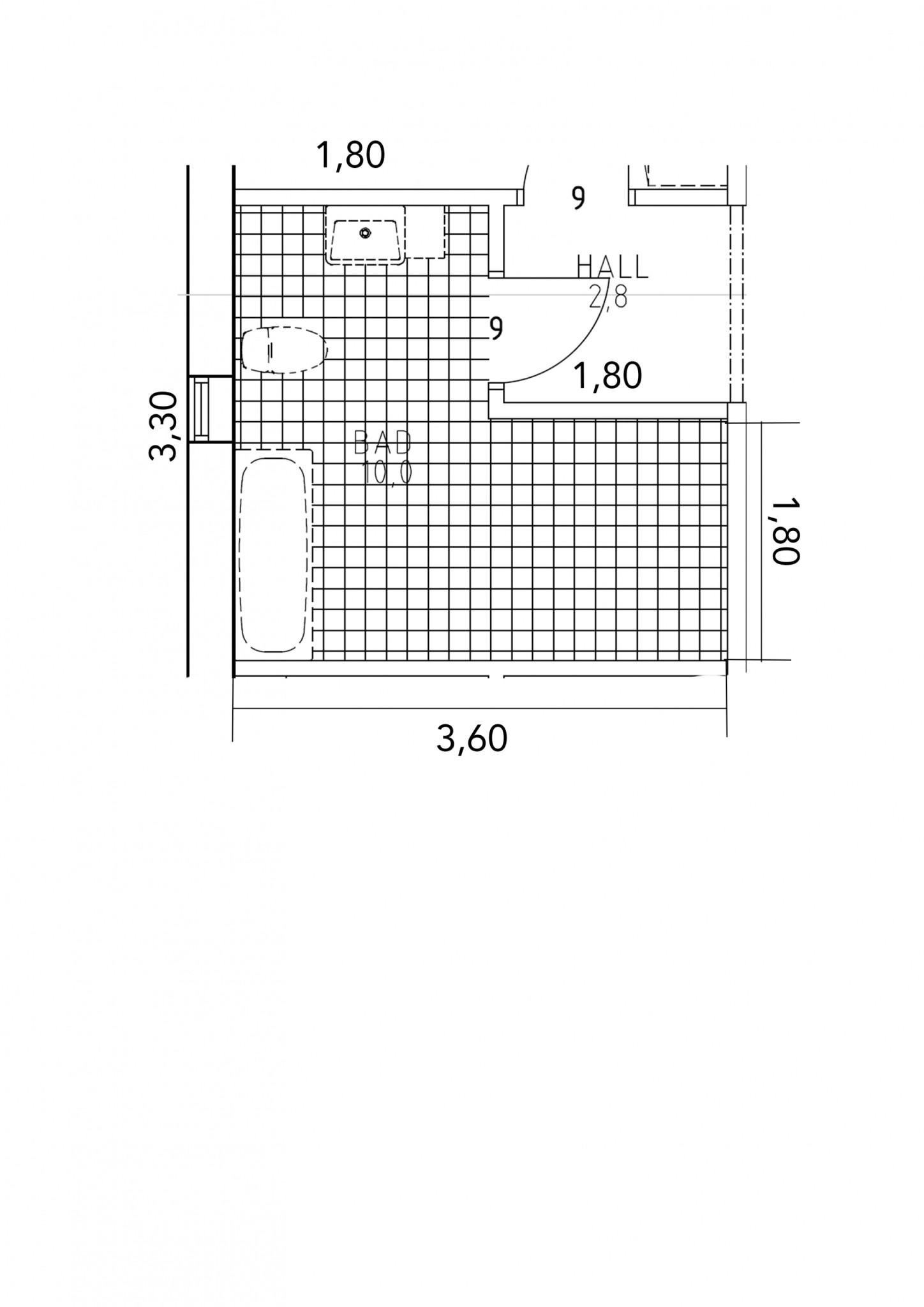

Sitter och planerar för vårt husbygget.
Vi har fastnat med det stora badrummet och funderar på hur man ska göra med duschen,
Hur hade ni gjort?
Vill ha plats för förvaring som något högskåp samt en handduks tork
Ritning av ett stort badrum med plats för dusch, badkar och förvaring.
Någon som har någon bra idé på hur man ska få det så bra som möjligt i badrummet? :D

Jag gillar inte när tronen är framför dörren... Vet inte, men det har aldrig känts rätt för mig...
Hur hade du haft det istället?
Ni får gärna rita om förslag åt oss om ni har idéer
Om du sätter handfatet på väggen som är 3,60 och toan på höger vägg mitt emot badkaret så slipper man se dörren..
BirgitS
Eftersom jag inte gillar att gå över blött område på väg till toalett och handfat hade jag satt duschen längst in i något av hörnen av den högra väggen som är 1,80 m lång.
Om man inte vill ha toaletten fullt så synlig kan man ha förvaringsskåp där handfatet är ritat, handfatet där toaletten är ritad, toaletten till vänster om fönstret och låta badkaret vara längs nedre väggen.

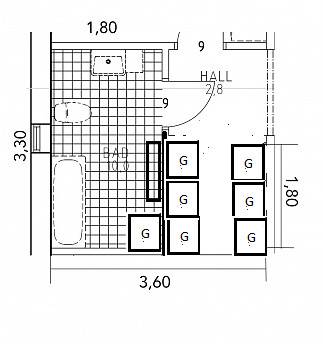

Är det bara jag som tycker att badrummet är alldeles för stort? Jag hade övervägt att förlänga hallen med 1,80 ända mot nedre väggen för att få en bättre förvaring för ytterkläder, skor och annat platskrävande. Ett badrum på 1,80 brädd räcker alldeles utmärkt, du får lätt in en handdukstork och ett stort högskåp. Det blir dessutom billigare att bygga så då det behövs mindre tätskikt.
Ritning över ett stort badrum med planerad förlängning av intilliggande hall för ytterkläder och skoförvaring.
Men vi har redan en hall med förvaring, men bra tanke.
Kontor? Klädkammare? Extra badrum/toalett? Jag kan tänka mig massor av saker att ha ett extrarum till istället för att ha ett överdimensionerat badrum. Det blir troligen bara spillutrymme.

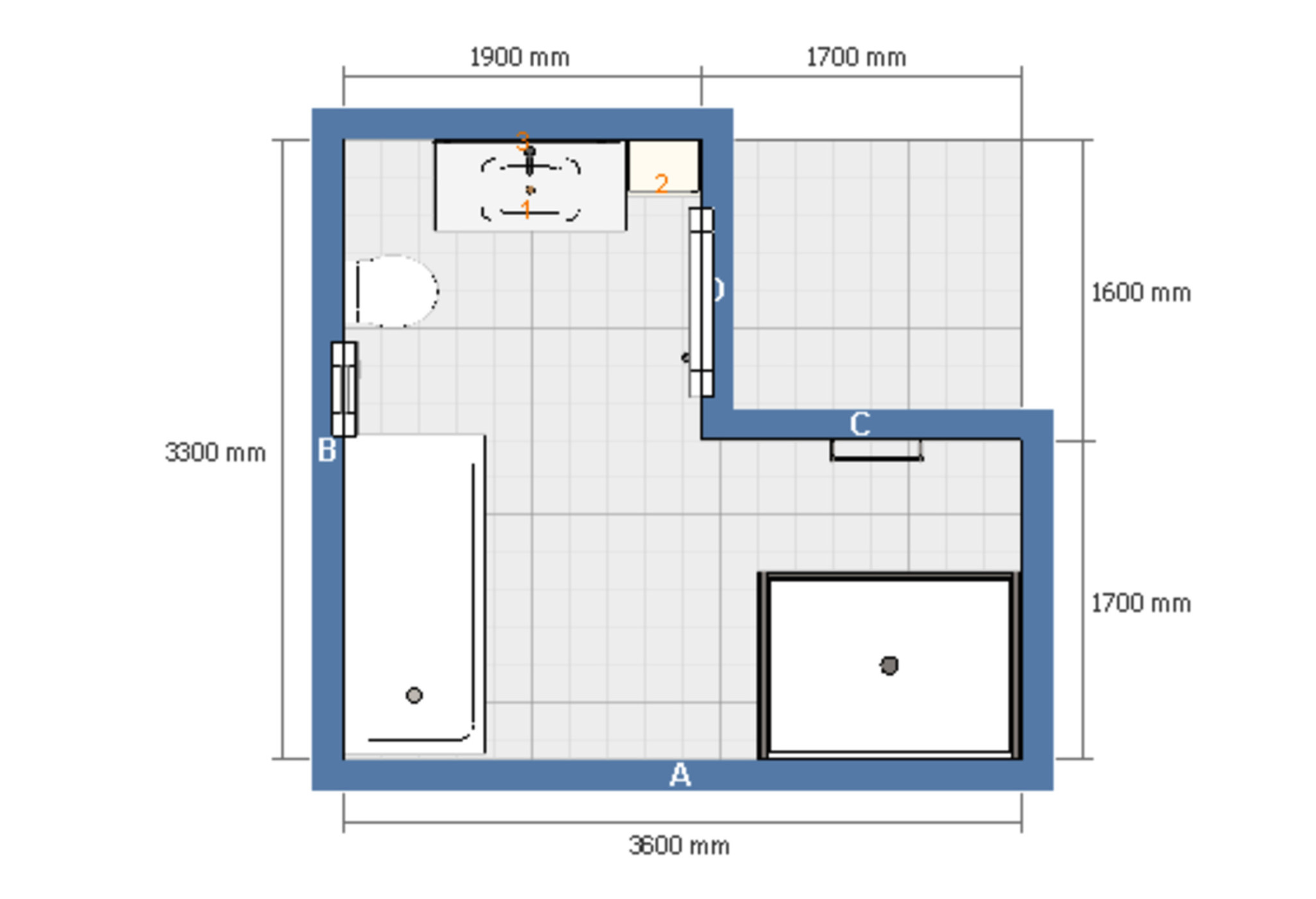

Det blir så här tror vi
Ritning av ett litet badrum med dusch, handfat, toalett och måttangivelser.
