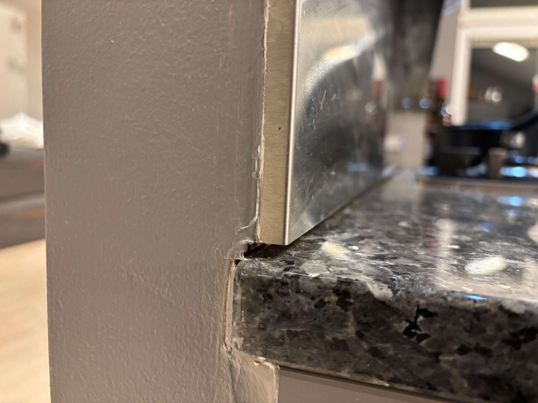

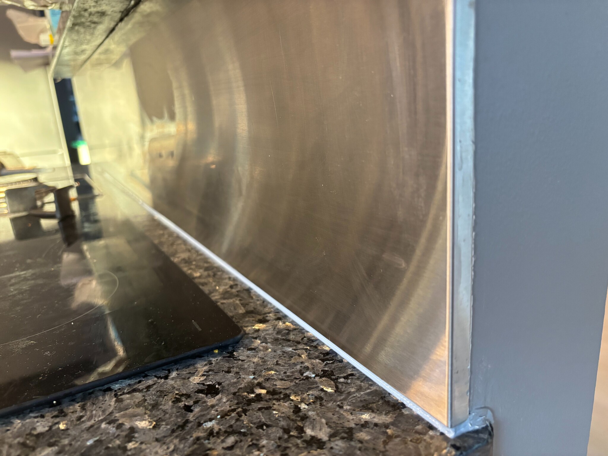

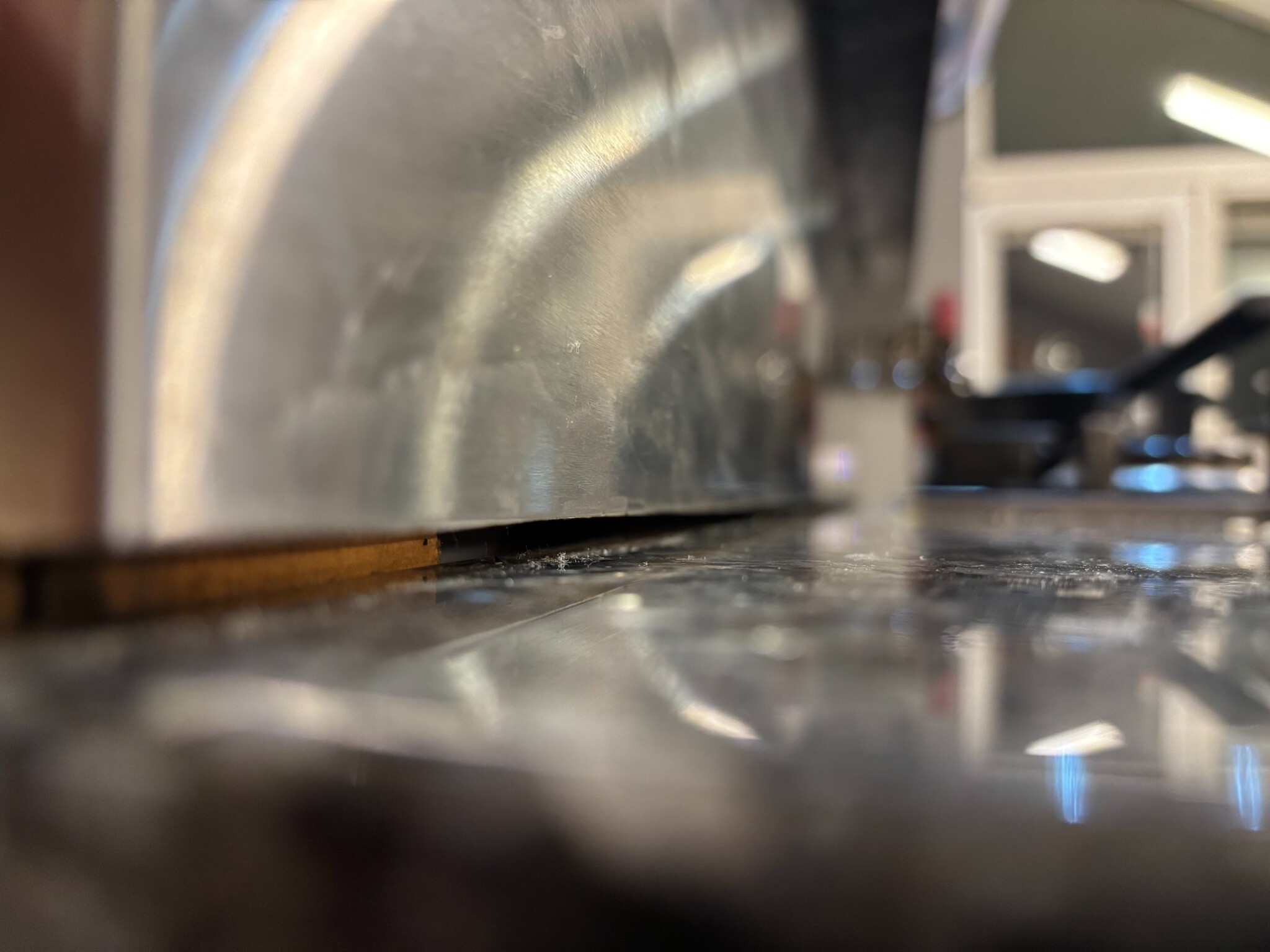

Nyinflyttad i villa med kök som tidigare ägare renoverat. De har på köksön med kokhäll lämnat följande glipa mellan bänkskivan (sten) och stänkskyddet (rostfritt stål):
Glipa mellan köksbänkskiva i sten och rostfritt stänkskydd, vilket är en risk för att vätska kan rinna ner i väggen bakom.
Glipa mellan stenbänkskiva och rostfritt stål stänkskydd i kök, med träreglade gipsskivor under, sedd i närbild.
Känns inte helt optimalt att överkok av fisksoppa eller en omkullvält kastrull frityrolja rinner ner i halvväggen (träreglade gipsskivor), så tänkte fylla den. Dock känns det förstahandsvalet silikonfog lite vanskligt då bänkskivan slutar strax bakom stålskivan, så det finns inget att pressa fogen mot utan den kommer säkerligen att trilla ner.
Tips?

Pressa in en tunn bottningslist först?
En sådan av skumplast? Får kanske prova, men det känna som att den kommer att åka in i väggen då det inte finns någon "botten". Det är som sagt bara plåten och bänkskivan och ett stort hålrum bakom (förutom några träreglar).
Skall tillägga att jag kommer inte in uppifrån heller, där har ytterligare en stenskiva limmats fast med någon typ av konstruktionslim.
En sträng silikon först för att ”limma” fast bottningslisten innan du silikonar igen springan kan funka.
Workingclasshero
Det som funkade här var att göra två fogar, en för att sluta glipan och fungera som bottning. Sedan vänta på att den härdat och sätta en som "ytskikt". Använde ingen skumgummilist.
