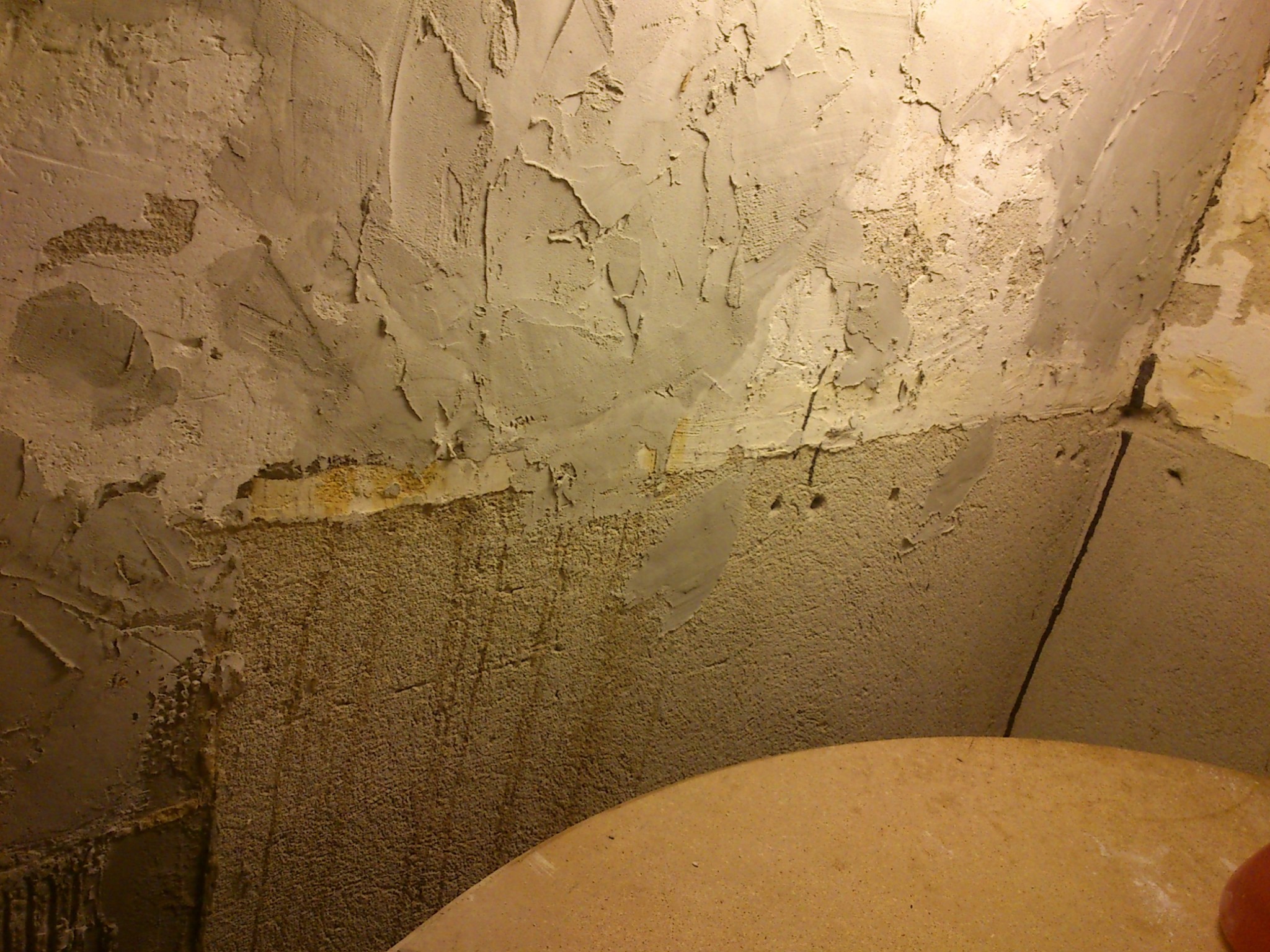

Vad bör man lägga som första ytskikt ovanpå gammal innerväggsputs från 50-talet? Målet är att få en slät målad yta, gärna lite tät mot radonavgång.
Måla direkt? Tapet? Bredspackling och sedan måla?
Väggen ska ha både över- och underskåp från golv till tak och i mellanrummet en arbetsbänk utan vatten eller spis så vi tänkte bara ha den väggen vitmålad (medan vi kaklar på andra sidan där spis och disk sitter).
Jag har just rivit bort gamla köksskåp och kakel och får nu en del vägg som har delvis helt rå obehandlad puts, en del som verkar vara överkaklad tapet, en del som nog är bara bredspacklad puts och i alla dessa delar har det släppt riktigt stora kakor av puts ända in till betongstenarna.
Putsen sitter bitvis riktigt löst. Så jag knackar loss det värsta och fyller igen med Bostik Rep & Fix. Den råa putsen är slät och fin men allt som är trasigt blir det ju mycket spackel på oavsett.
Om du har knackat bort allt löst sittande puts så är det bara att greppa spackeln och bredspacka 2-3 gånger! Använd alcros rullapackel!!
