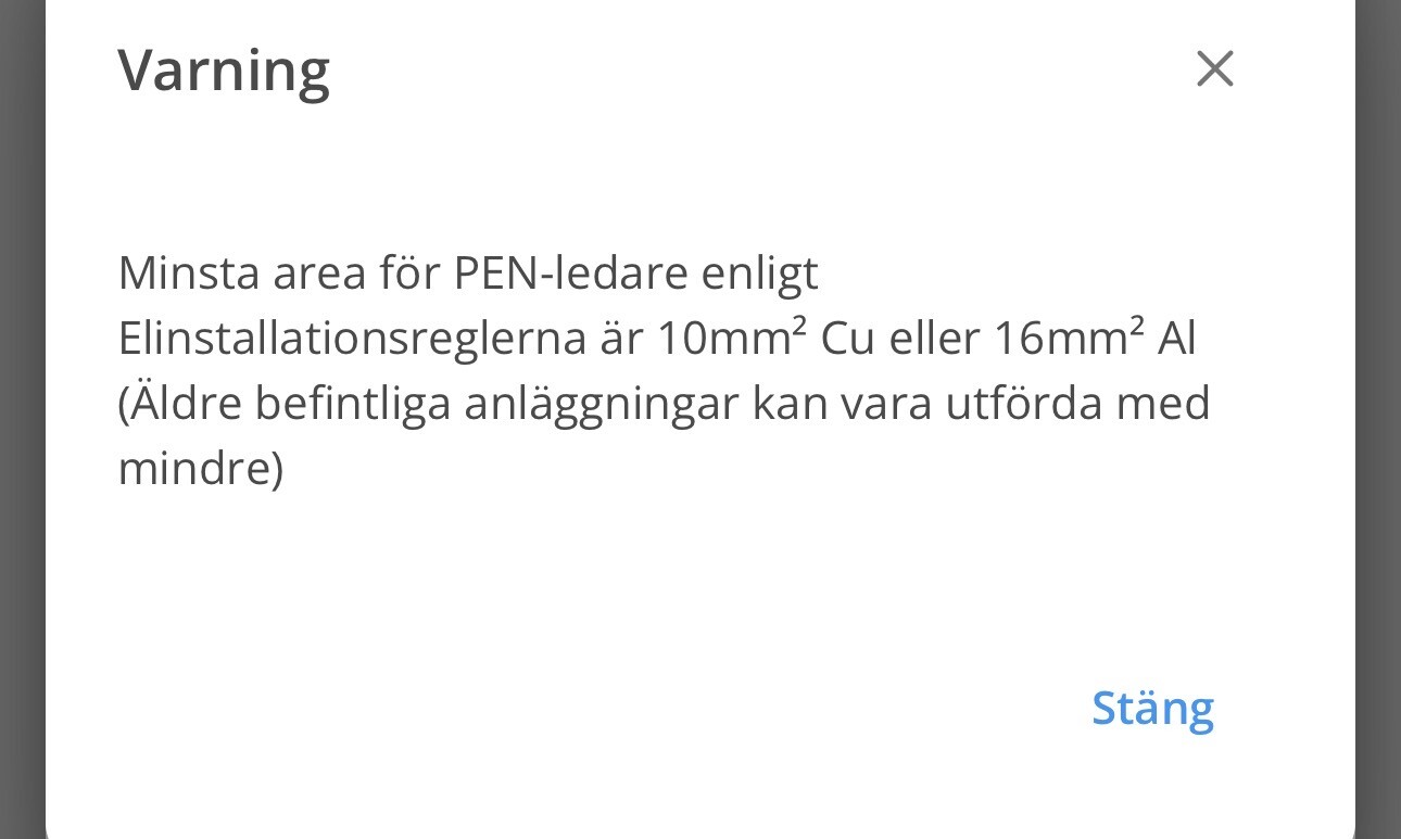

Hej! Vi har en stuga byggd runt 1981 och håller på att renovera den. Den befintliga matningen är en EKKJ 4G2,5 med tre fasledare och en koncentrisk, oisolerad kopparledare som används som PEN.
Det jag undrar är hur stor area PEN-ledaren behöver ha. Den koncentriska kopparledaren består ju av många tunna, tvinnade koppartrådar och ser ganska klen ut.
Är detta en godtagbar PEN-ledare i den här äldre installationen, eller är den för klen? Och vilka regler gällde ungefär när installationen gjordes runt 1981?
I dagsläget används bara en fas, men kabeln har alltså tre fasledare + PEN. Ingen central finns i stugan, Bara direkt in i dosa.
10 mm² enligt dagens regler.

Din nuvarande PEN-ledare på 2.5 mm² är formellt fortfarande godkänd, men det beror enbart på att nya föreskrifter inte är retroaktiva. En anläggning som är utförd enligt gamla föreskrifter är fortfarande godkänd.
Idag gäller 10 mm², och man har förmodligen ökat arean av goda skäl. Dessutom är din kabel dimensionerad för dåtidens förbrukare, där de tyngre var 400 V och därmed inte belastade PEN-ledaren.
Så det är inte fel att planera in ett byte, och då gärna till en femledare.

Är inte ombyggnad från en- till trefas en tillräcklig stor ändring för att dagens krav ska kicka in?
"Ombyggnad" eller ändrad användning av kabeln är triggande faktorer ja. Men det är något man får bedöma från fall till fall. Några närmare kriterier känner jag inte till.
lars_stefan_axelsson och 1 till
A
Inte jag heller.
I Elsäkerhetsverkets handbok för anläggningsinnehavare skriver man:
”Ombyggnad” kan i det här sammanhanget betyda att elanläggningen
byggs om så att elsäkerhetsmässiga aspekter förändras. Som när ett sovrum blir badrum.
Men samtidigt är det bara själva ombyggnaden som omfattas. I övrigt tror jag man får ta det från fall till fall och bedöma vad som är säkert och bra.
Vid ombyggnad eller utvidgning av en anläggning ska, oavsett när anläggningen ursprungligen togs i bruk, de nya bestämmelserna tillämpas på ombyggnaden eller utvidgningen.
