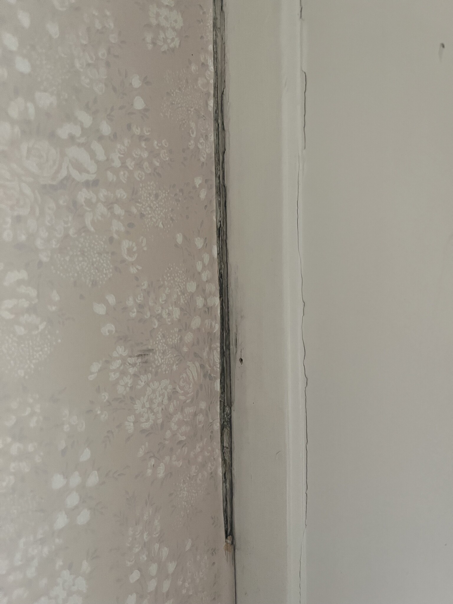

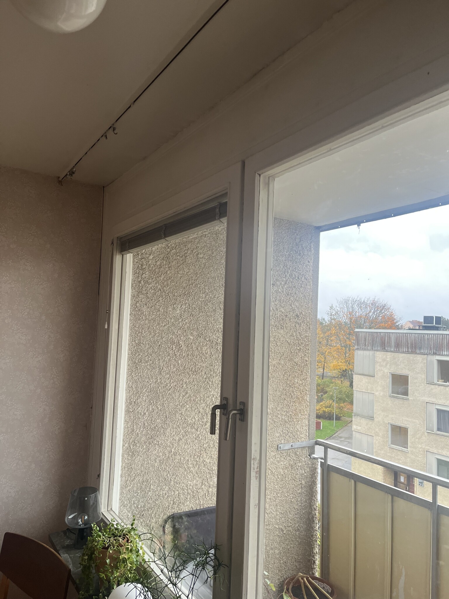

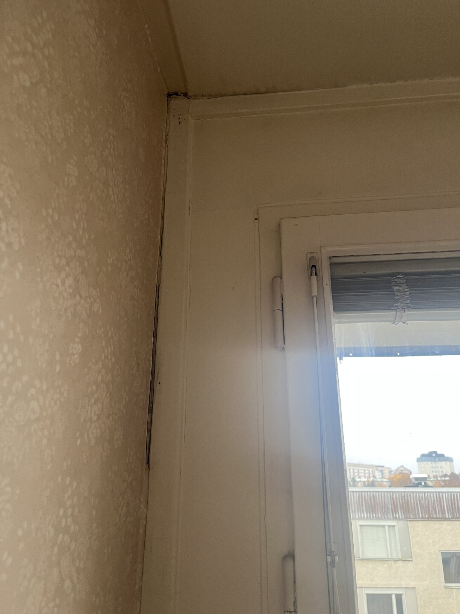

Jag vill rusta upp väggar och runt fönster i mitt kök för liten peng. När jag drog bort en bit av tapeten vid fönstren för att förbereda väggmålningen upptäckte jag att det är dåligt tätat, även ovanför fönstret drar det. Hur kan jag lösa detta på bästa sätt? Spackla? Täta med silikon? Tacksam för kloka förslag!

Använd inte silikon.
Om du först drevar med mineralullsremsa och sen tar en akrylfog igår den att måla över vid behov.

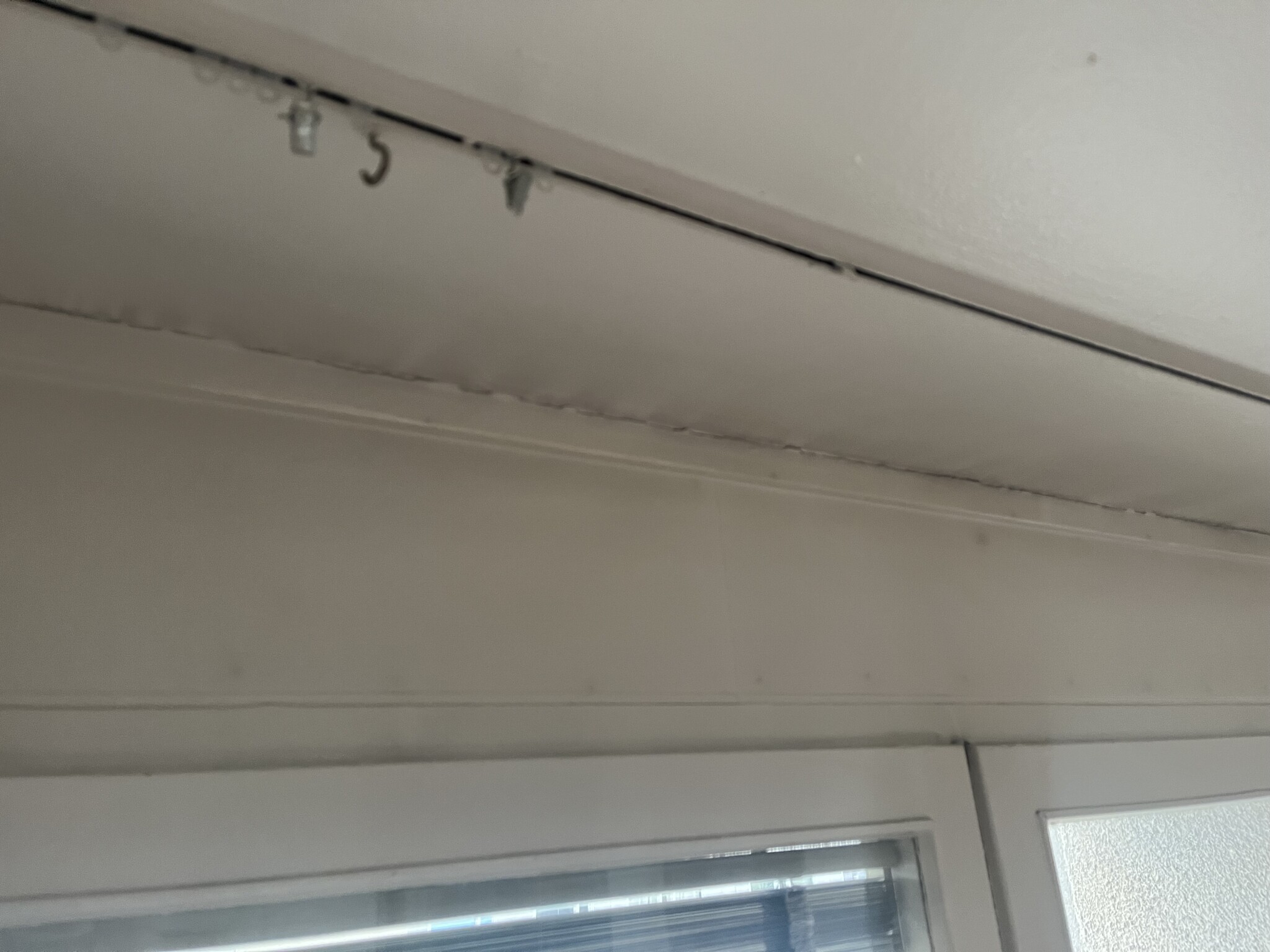

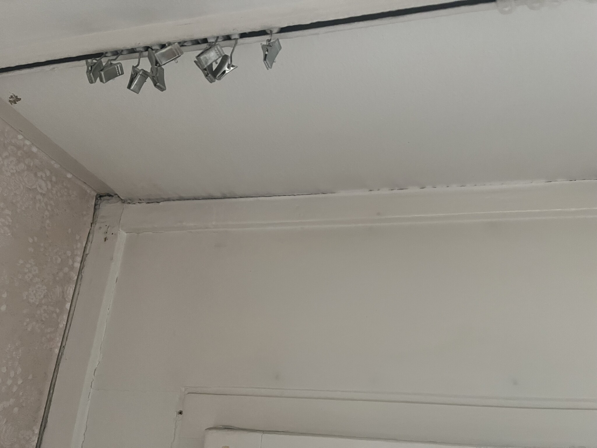

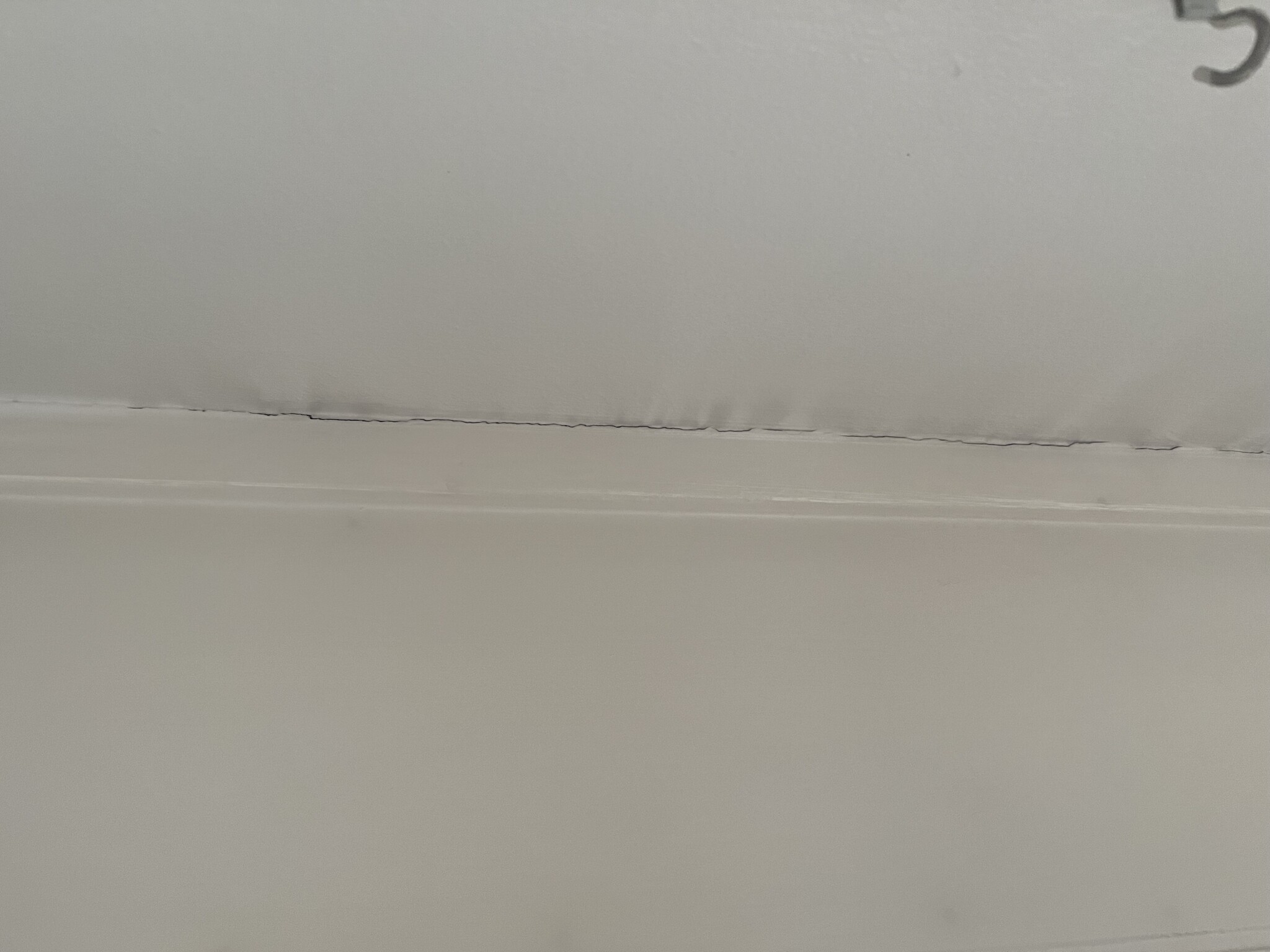

Tack! Så jag pillar in lite tunn remsa då och använder fogen över? Har du något förslag på hantering av sprickorna vid taket (se bild 5 och 6)?
Det går nog att dreva även där om du tar bort listen.
