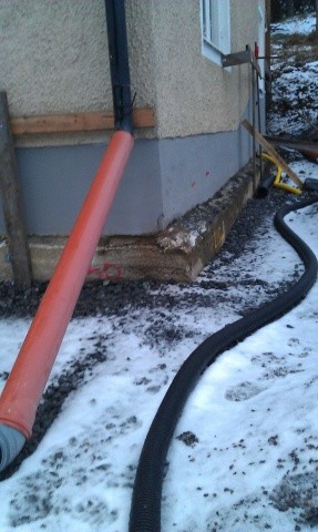

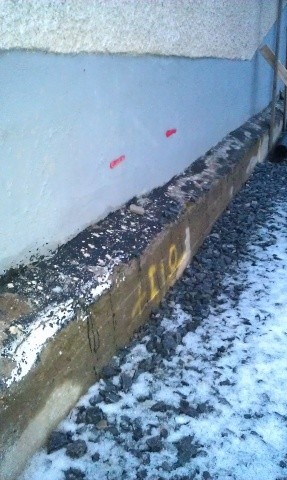

Vi bygger ut vårt hus och jag funderar på hur det går till när rörelsefogen ska göras?
Nya plattan är en helt vanlig 400-grund och det bef. huset står på sockel.
Färdigt golv ska vara ungefär vid röda strecken på bilderna. Räcker det att lägga en tunn frigolitskiva mellan nya plattan och bef.sockel eller hur gör man?
Utbyggnaden ska gå runt hörnet på huset om det nu spelar någon roll.

Ja, jag lade en tunn cellplastskiva (1 cm) mot gamla grunden innan jag gjöt ny platta. Och efteråt krafsade jag bort översta centimetern eller två i skarven och lade i en elastisk fogmassa på tub.
Jag gjorde likadant inomhus när jag gjöt nytt golv i källaren.
