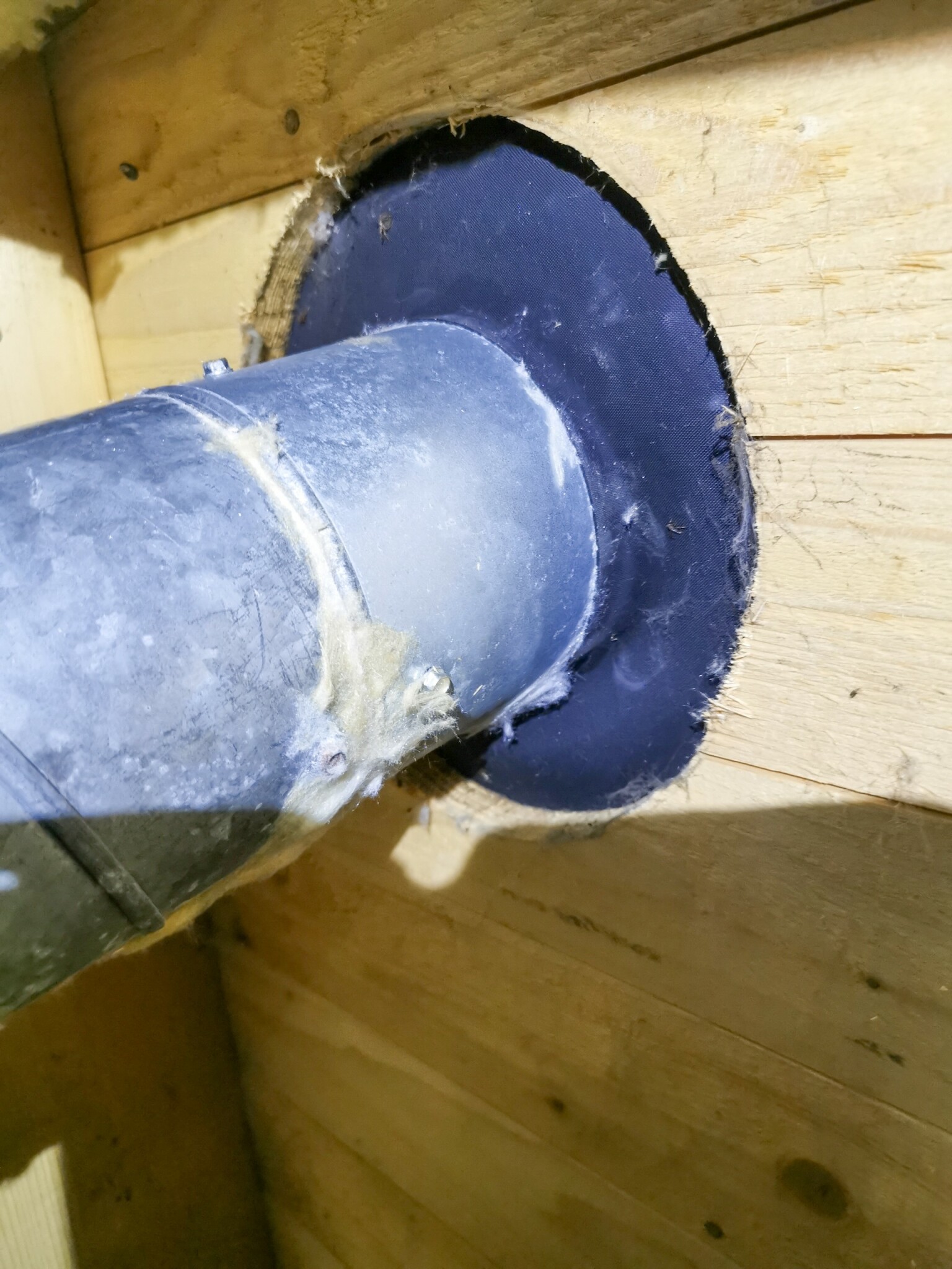

Hur göra här så det blir rätt? Räcker det att trycka upp och tejpa tätt precis under "manschetten"?
Eller måste den genom hela vägen. Blir mycket kondens då avluftstemperaturen blir som mest -19 grader kallt.
Blir en del is på röret nu innan jag fått på isolation.
  • Rörgenomföring i trävägg med gummimanschett, möjligtvis tätning mot kondens.
Räcker gott med att trycka upp mot manschetten och tejpa där. Får du tejpen att fästa an mot gummit på manschetten?
