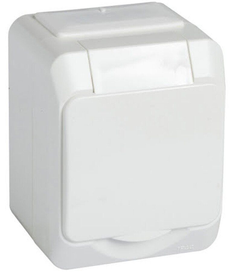

Jag har inte sett något uttag med tre brunnar för tre olika faser, däremot kan du ha tre separata uttag. Så satte elektriker hos oss i vårt förra hus, tre stycken uttag, typ som det på bilden, olika faser till varje
Vit, kubformad ljusströmbrytare eller kontakt för el, monterad på en vägg.

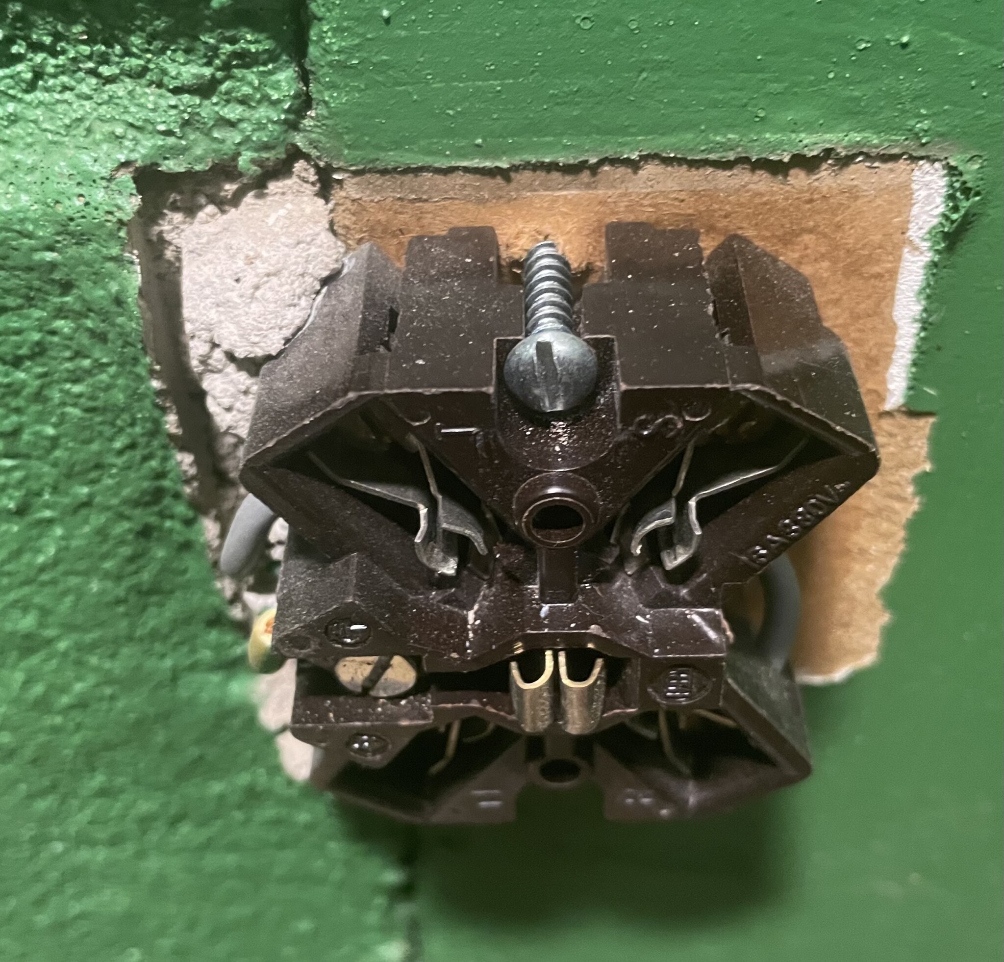

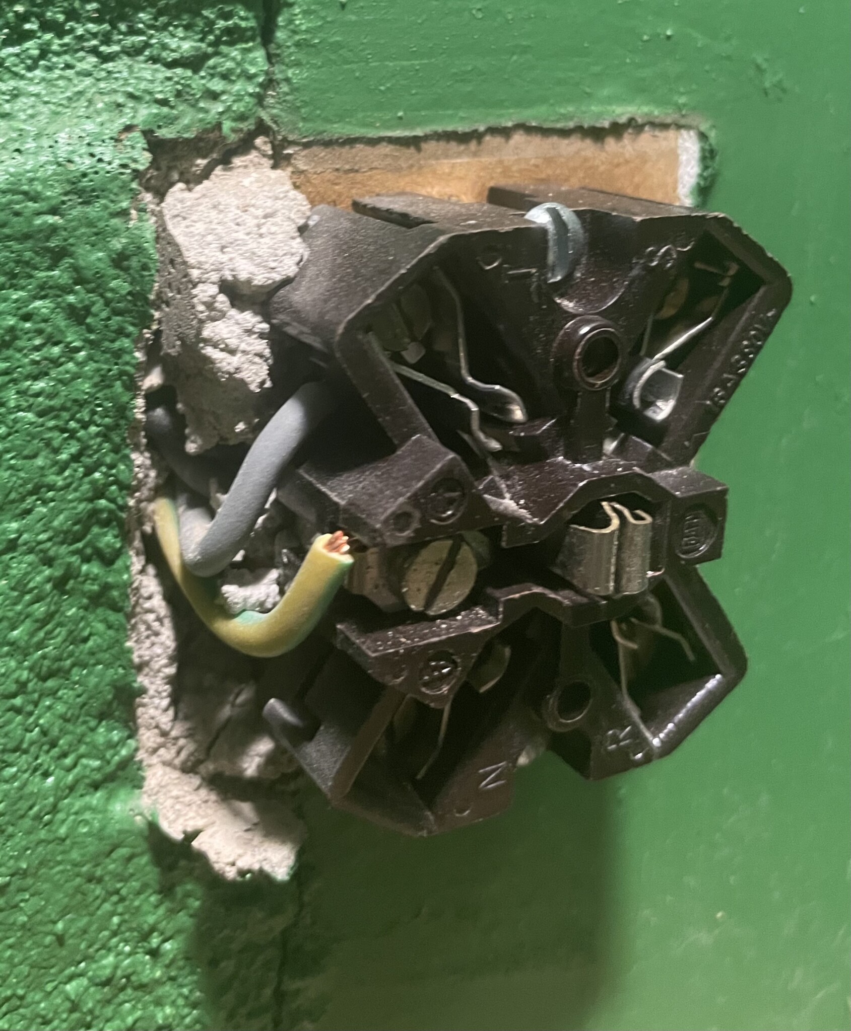

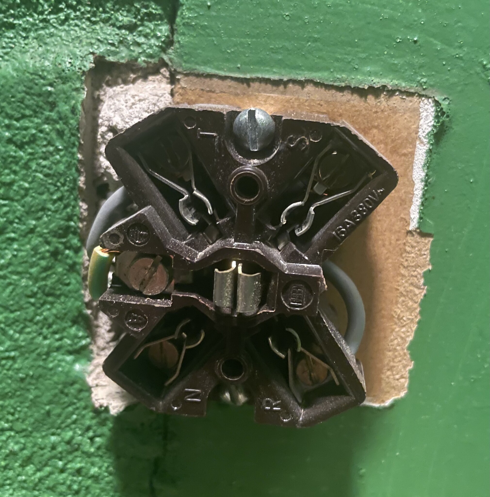

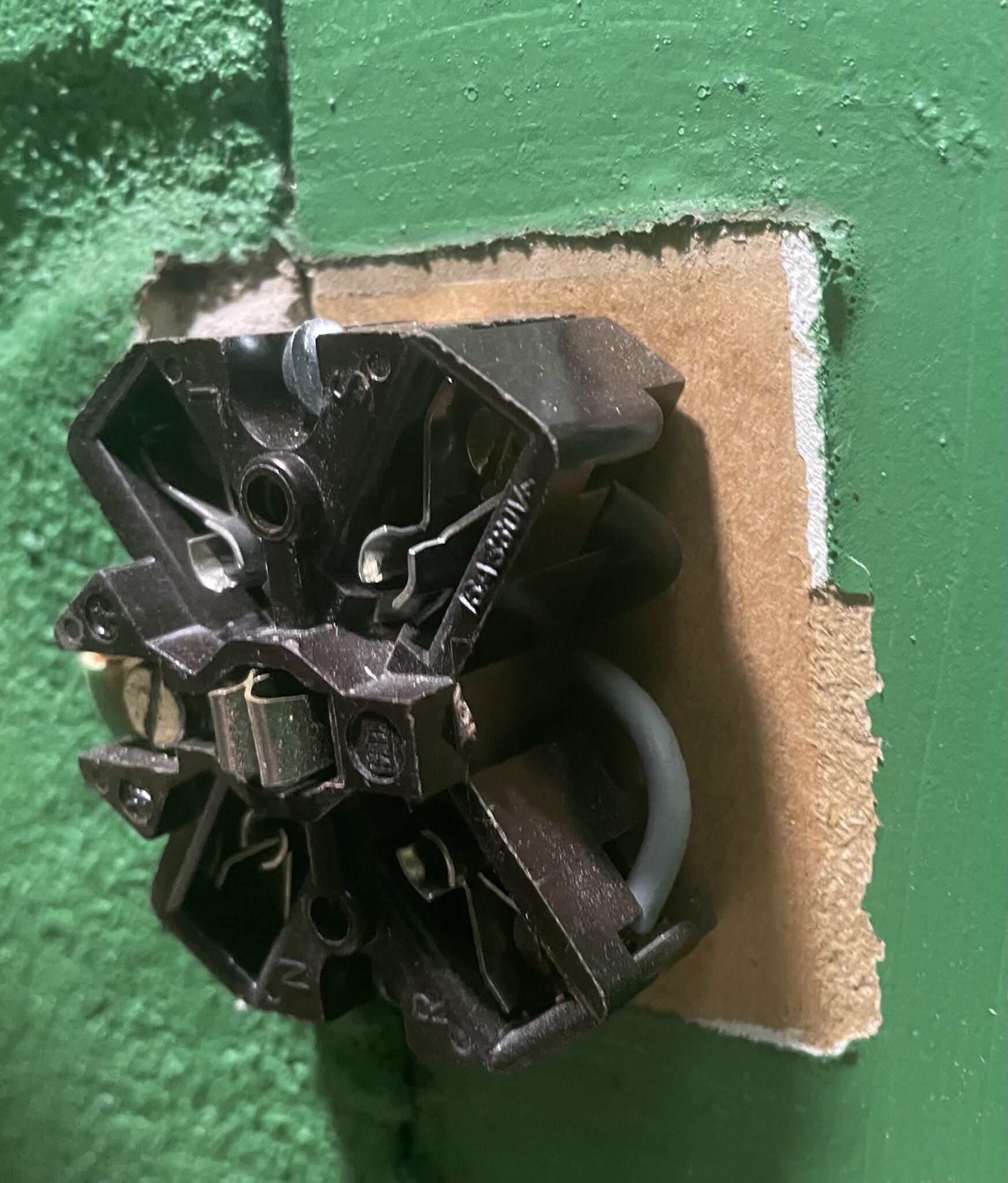

Tog bort höljet till spisens uttag och det ser inte ut som nolla finns framdraget? Känns som ett lite större jobb för en elektriker att dra fram nya kablar eller vad tror ni? Hur begränsad är man i val av ny spis som det ser ut nu?
