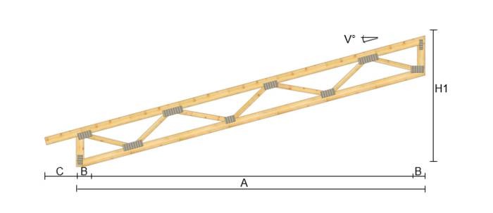

|¯¯¯¯¯--------------_______8000mm
| 960mm______________|300mm
[ X ] 7200mm [ X ]
Det är formen på takstolen. Rätt så basic, nästan som en balk.
Något liknande?
  • En teknisk ritning av en trä takstol med märkningar för dimensioner.
Va! Duger inte min ASCII-teckning?

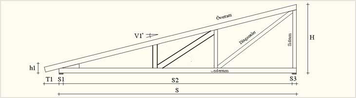

Jo typ, fast mer trekantig, som denna typ
eller kanske mer som
Eller en kombination :)
Enligt den nedre bilden

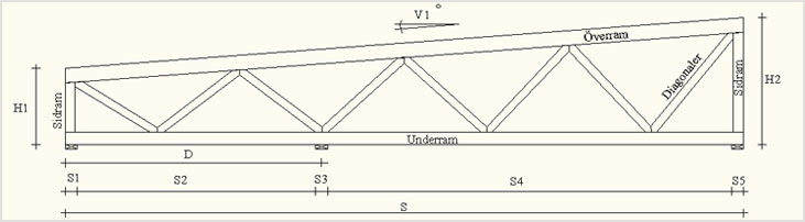

H1: 300
H2: 960
S: 8000
S3: 120
S4: 6900
S5: 120
Den här varianten är nog bättre än den översta:
  • Ritning av en takstol med mått och benämningar på dess komponenter.
justusandersson
Tittar man på spännvidden så är en pulpettakstol i fackverk med vanligt konstruktionsvirke fullt möjlig. Det som krånglar till det lite är att den ska kraga ut 80 cm utanför det yttre upplaget och därmed drar på sig ett litet vridmoment som kräver en viss balkhöjd över upplaget. Detta förhållande plus önskemålet om 7 graders taklutning ger en förhållandevis hög höjd längst in. Ett alternativ till fackverk är en pulpetformat limträbalk. Vad som blir billigast i slutändan vet jag inte. Limträ brukar bli ca 3 gånger så dyrt som vanligt virke sett till volymen, men här tillkommer en hel del jobb. Sedan finns det ju en del andra aspekter också som kan påverka valet.
Precis så (y)
Nu har jag fått svar om hur de ska spikas ihop. Över- och underram två spik c-c 200, diagonaler c-c 300.
Men måste det vara spik? Och pga spikplåtar så kommer de inte dikt an.
