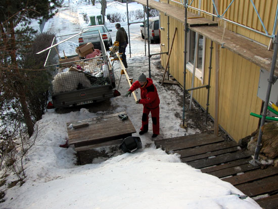

Själv står jag i den uppvärmda källaren och målar, sedan spikas panelen upp!
Förra vintern:
