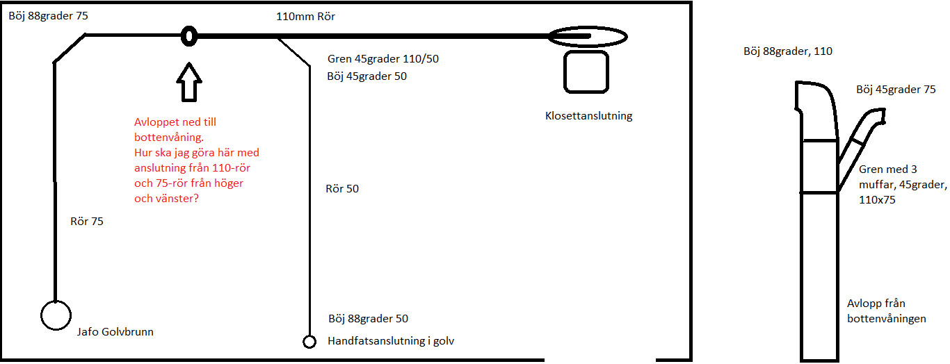

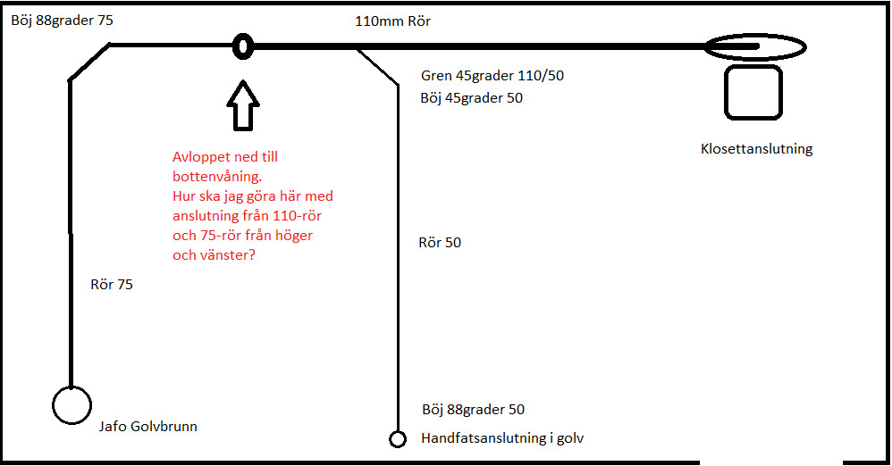

Hej. Bifogar bild på hur jag tänkt att avloppet ska se ut men jag kommer inte på hur jag ska göra med anslutning mot avlopp ned till källaren.
Ritning av planerat avloppssystem med beskrivningar och mått för röranslutningar, inklusive golvbrunn och toalettanslutning.
Säg hur jag ska göra. Snälla! :)

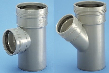

Du har avluftning redan va?
Det stämmer. Har dock ej rivit så jag vet inte riktigt hur det ser ut under golvet just nu.
Två olika PVC-avloppsrör med olika vinklar och diametrar mot en blå bakgrund.
välj den högra
Ps, varför bara 50 från handfat? Är inte 75 det normala?
Kanske ska sätta en gren 110x75 med 45 graders vinkel och därefter en 88graders 110... ritade lite på detta. men allt hänger på att det får plats under golvet. Schema över avloppsrör med olika vinklar och anslutningar för ett byggprojekt.
