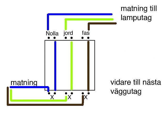

Jag har ett vanligt utag (röda fyrkanten) ovanför fönstret vill jag sätta ett lamputag, (alternativt bara en dosa och göra en koppling där) skall ha en lampa från taket hängande.
men nu till problemet: utaget som jag tänkt ta matningen från är fullt, det finns alltså inga lediga hål att stoppa ledarna i. så frågan är hur man löser det smidigast. för man får väl inte stoppa två ledare i ett hål (eljo trend snabbkoppling...)
och jag har för mig att det heller inte var tillåtet att ha en koppling (wago eller motsvarande) bakom uttaget. så vad tror ni???

De nya uttagen har 4 kopplingsmöjligheter. Är det ändå fullt har du mycket i dosan. Då hade jag kört med wago..
Jag har ett helt nytt eljo trend uttag, så det är fyra kopplingsmöjligheter där. hur skall man koppla då? på ovansidan är det ju vanlig N L och jord
på undersidan står det x har jag för mig, vad betyder dem?? hur skall jag göra för att det skall bli rätt, har aldrig använt dem med X. tuusen tack för hjälpen...
X är en plint. Alltså nästan som en wago.
imported_peter skrev:
Vill du utveckla lite?? tack...
X är en blind plint som inte har någon inre förbindning i uttaget. Den kan du m.a.o använda till vad du vill.
På x:et kan du lägga tex biledaren.. Den har ingen kontakt med vare sig jord, nolla eller fas. Det är en egen plint.
Jag får inte ihop det i mitt huvud. hur skulle ni koppla det då? bilden beskriver hur det ser ut i dag...
tack för att ni tar er tid...

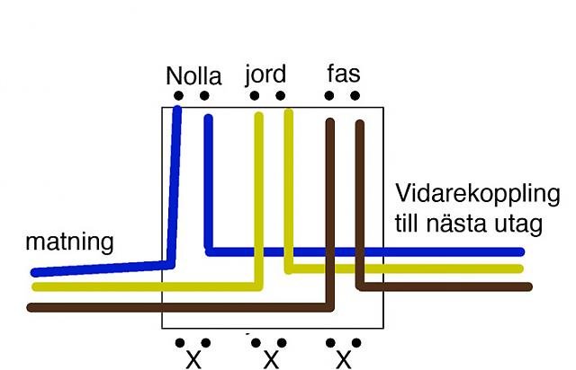

Om bilden stämmer borde du kunna koppla vidare från X1 (fas) X2 (jord) X3 (nolla) och sedan nya trådar från respektive X1,X2 och X3 till nolla,jord och fas - i rätt ordning förstås - är du med på den...?
Jag får det fortfarande inte att fungera i mitt huvud, kolla min bild, jag har fortfarande ingen plats att koppla vidare till ett tredje uttag. tänker jag fel???
tack...
Åh - förlåt när hjärnan hann ifatt fingrarna så inser jag att det inte blev någon skillnad - du får mellanlanda inkommande i wago eller u-båtar som du sen kör vidare till det nya uttaget.

Nej, den har jag inte sett, skall kolla upp det. hur är det med wago-lösningen, är den tillåten?? vad tycker ni som är behöriga???
tack för hjälpen...
Byt uttaget till ett E1830289 så kan du grena av.
Annars e det bara att köra med wago bakom
Eljos quick rot är också ganska diskreta
