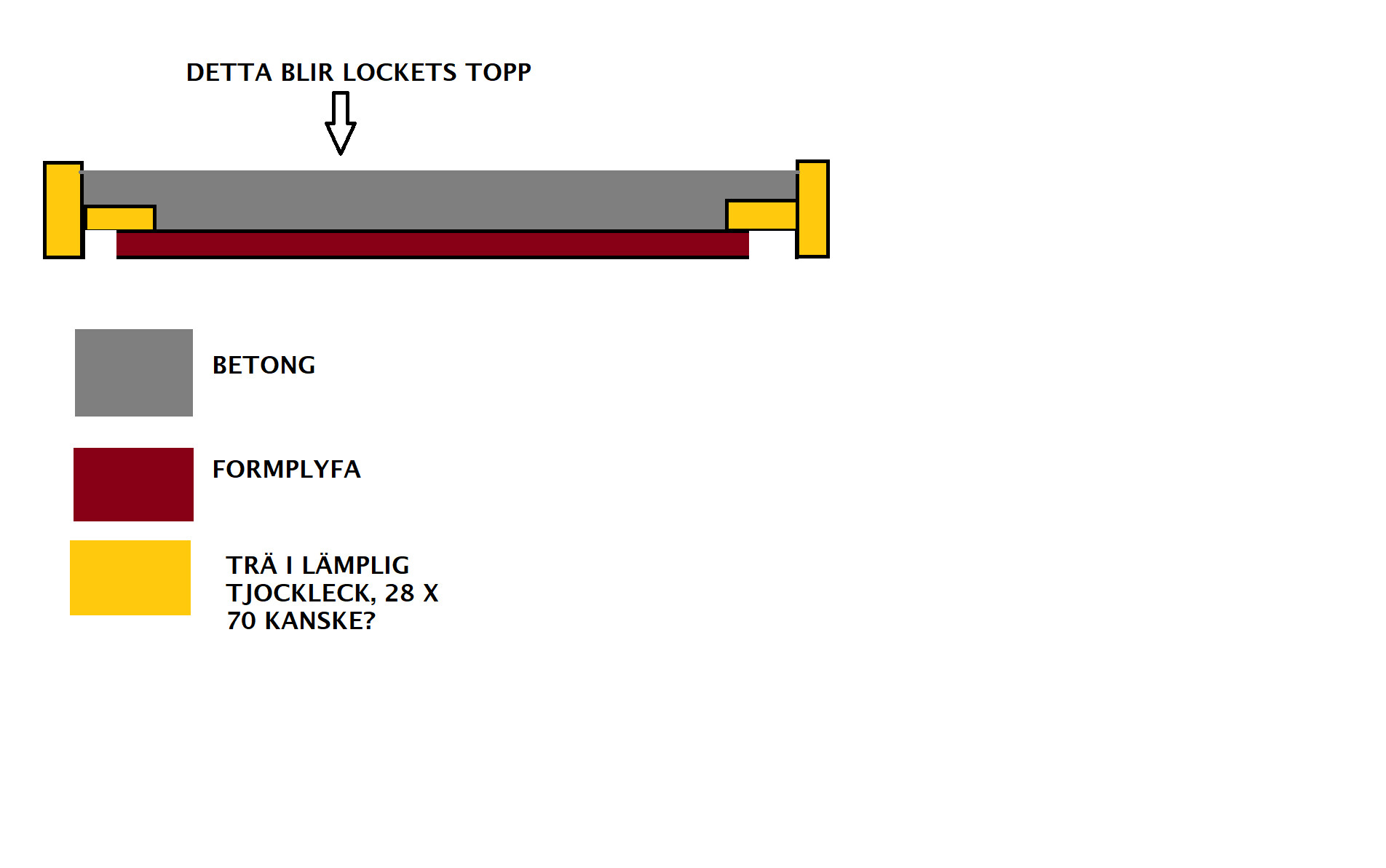

Gjut ett i betong? En säck betong kostar väl max 60kr och du har ju redan en bit av den annars så dyra formplyfan.
Nu skrev du ingen väsentlig information, t.ex hur stort locket ska vara, och det påverkar såklart en del.
1. Såga till formplyfan så att den får samma yttermått som formplyfan.
2. Skruva fast några träbitar runtom formplyfan så att du får en mindre del som passar in i hålet, sedan skruvar du några brädor stående så att du får något i exakt hålets storlek.
3. Tejpa insidan av gjutformens nya delar med t.ex packtejp eller liknande, någon plasttejp som betongen inte fäster mot. Eller så oljar du in träet, det fungerar också.
Nej locket är inte så stort. Tack för tipset med detta projekt känns alldeles för avancerat för mig och min kunskaptorparavgrund skrev:
Gjut ett i betong? En säck betong kostar väl max 60kr och du har ju redan en bit av den annars så dyra formplyfan.Nu skrev du ingen väsentlig information, t.ex hur stort locket ska vara, och det påverkar såklart en del.
Ja men nu kändes det lite enklare. Gropen är inte djup och det står bara en hydrofob pump från jula i gropen. Det är alltså inget vatten utan bara en grop som pumpen står i mellan huset och brunnen.torparavgrund skrev:
