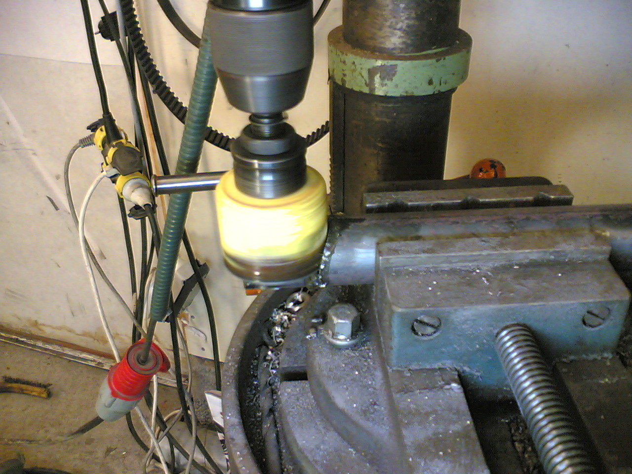

Hur göra 40 mm hål i plåt?
Hålsåg av bra sort eller stegborr eller en kombo av dom båda, dvs man tar upp till 36 med hålsågen och fräser sista med julgranen.
Skärolja är överskattat det räcker med ett hål i korken på en PET så kyler man bara med vanligt vatten.
Kör man med hålsågen så är offerbit nödvändigt på undersidan
En bra hålsåg (jag föredrar Starret eller Bacho) och skärvätska (inte nödvändigt men underlättar och sparar hålsågen), tänk på att ta en maskin som är hyfsat lågvarvig för att inte riskera att bränna såg eller maskin.. Nu verkar det visserligen inte vara rostfritt du ska jobba med och då blir det enklare och inte lika tufft för varken maskin eller verktyg.

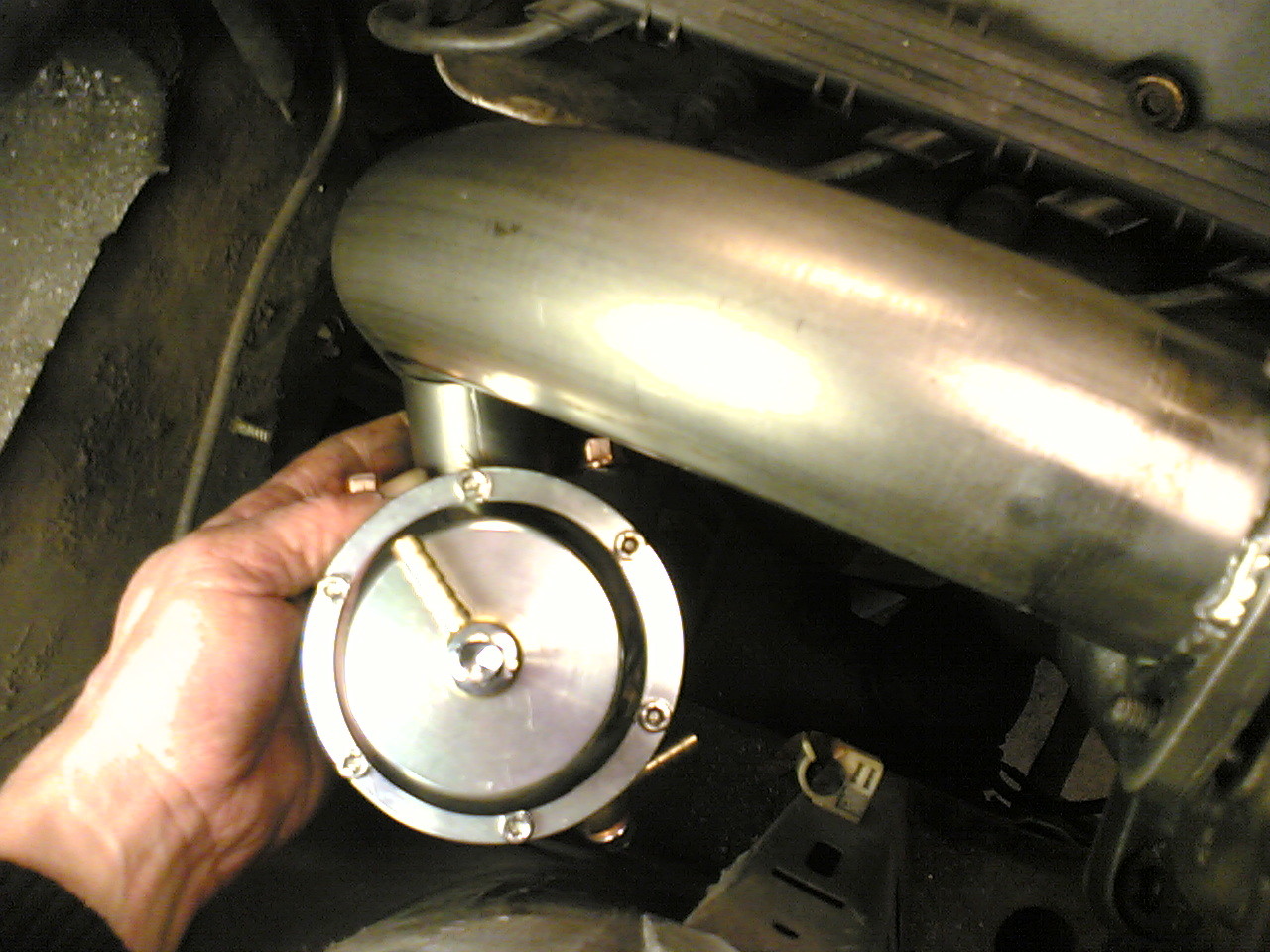

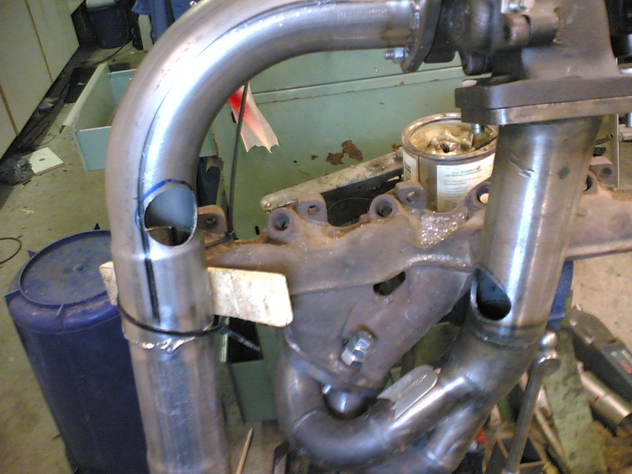

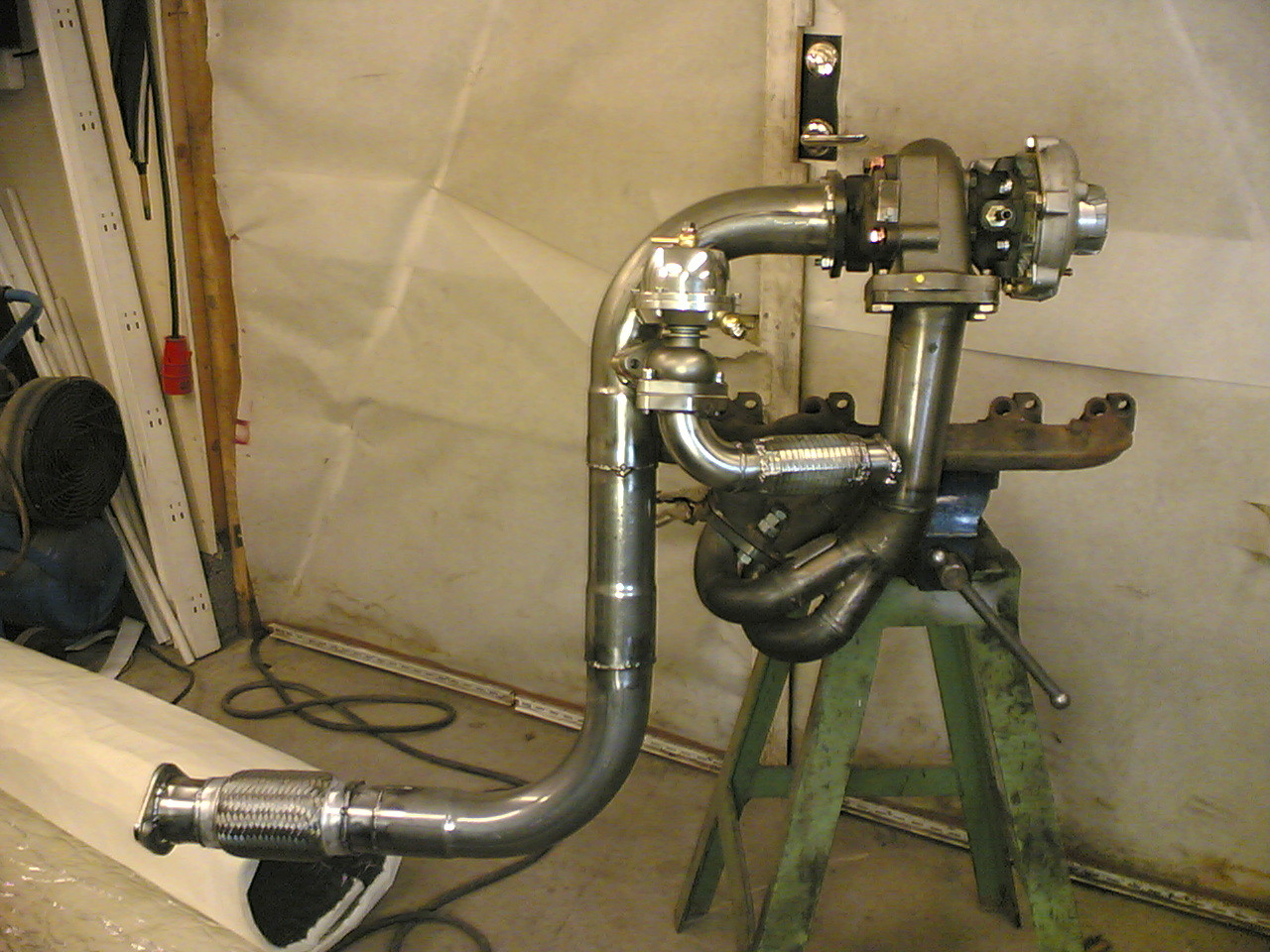

Hålsåg funkar till mycket, även på inte plana ytor, bifogar några bilder i ämnet.

Skön skapelse, inte till en bil väl, huven går väl inte igen, eller........
