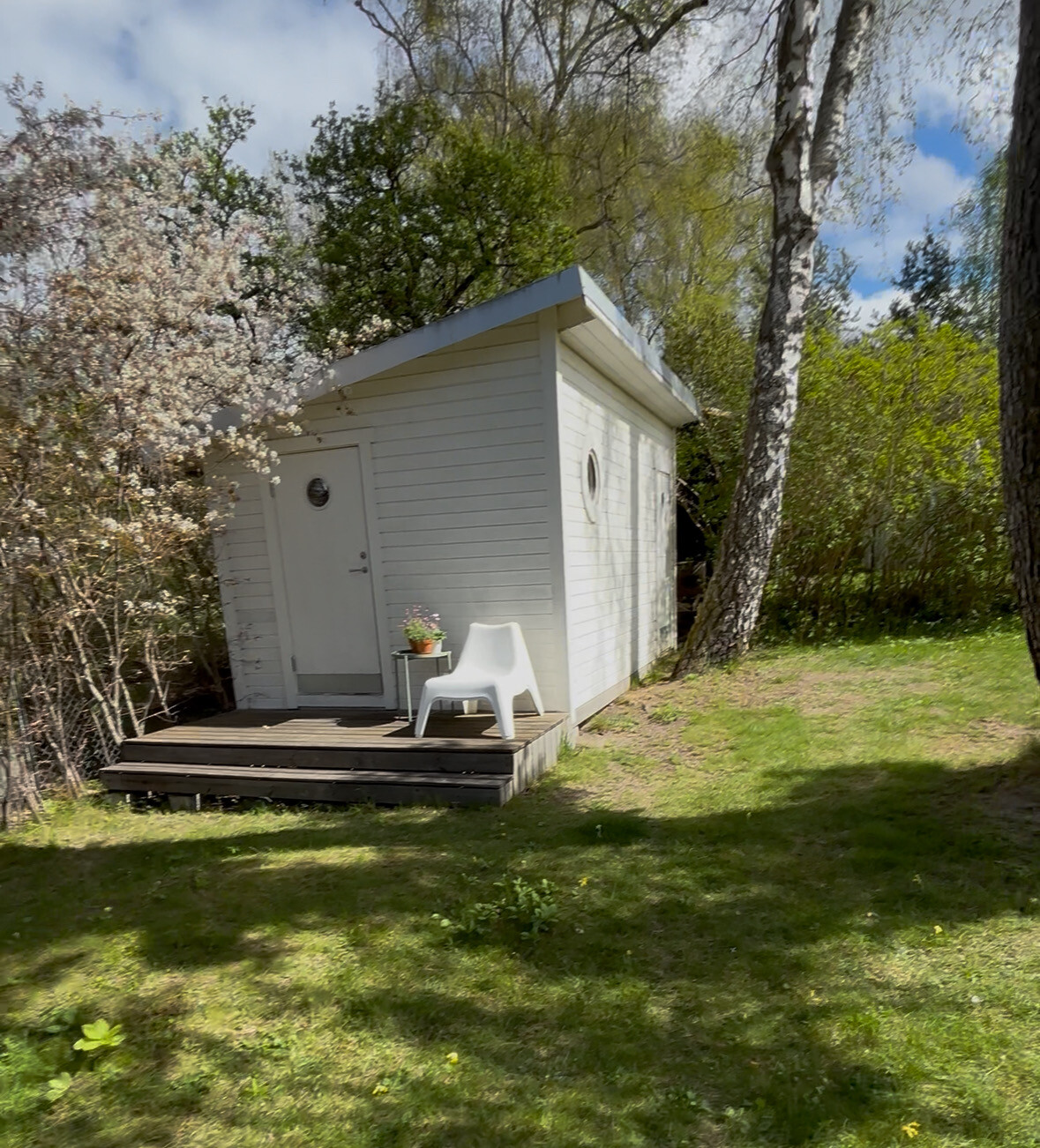

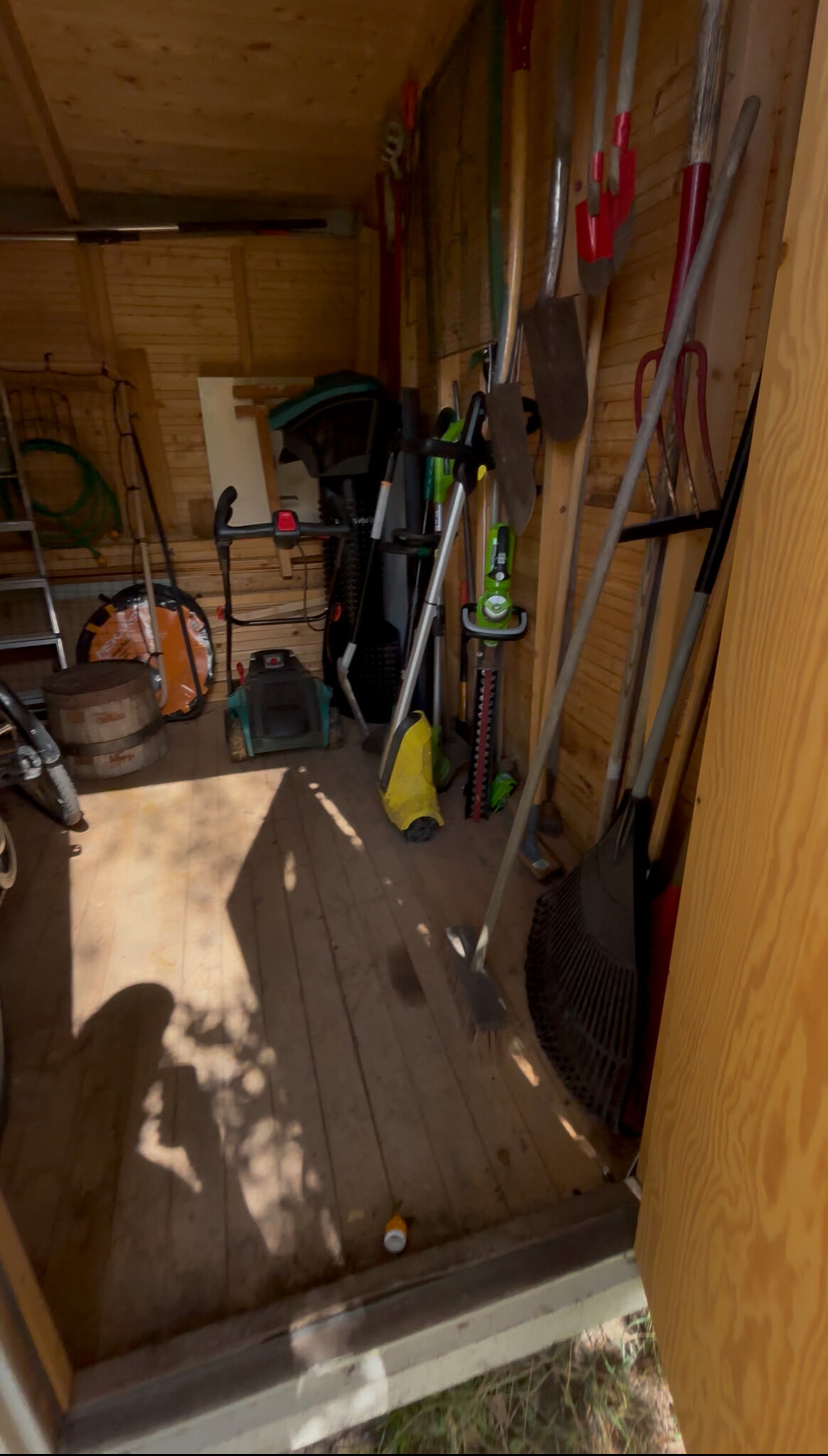

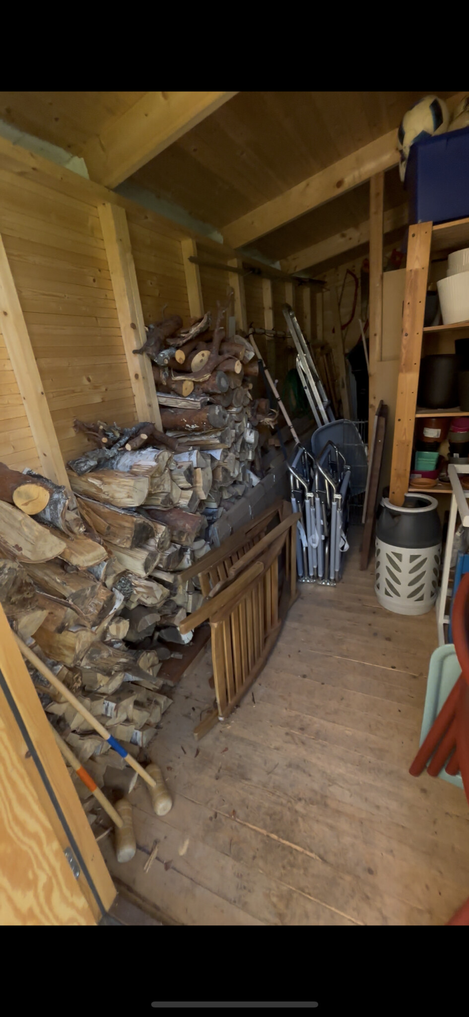

Jag har köpt ett hus med tillhörande trädgårdsförråd på 3 x 5 m. Skulle vilja omvandla det till en liten snickarverkstad som jag isolerar tillräckligt för att kunna hålla min 15 C året om för förvaring av verktyg, färg etc. med ett element.
Vad jag ser står huset på markplattor och golvet är nog inte isolerat. Liggande ytterpanel som verkar vara spikat direkt mot regel utan luftspalt eller vindskydd.
Hur skulle ni göra? Skapa luftspalt invändigt? Hur gör ni med taket? Vindavledarskivor? Öppen för ALLA förslag och tankar!

Den byggnaden är ej ämnad att isolera , detta om man eftersträvar en frisk byggnad .
Den befinner sig också allt för nära marken .

Jag skulle bryta upp en golvbräda för att se vilket utrymme som finns under.
95mm är nog absolut minimum isoleringstjocklek i golv och vägg. I tak 120mm.
Räkna med min 25mm luftspalt i både vägg och tak.
Om man struntar i golvet då? Bara isolerar väggar och tak? Och skapar en luftspalt innanför ytterpanelen? Tänker som sagt inte vistas så lång tid åt gången där inne och säkert ofta med öppen dörr. Mest att jag vill kunna förvara batteriverktyg och färg och sånt där.
Blir väl en fråga om uppvärmningskostnader.
Om man tänker sej att golvet är glest och varmluften skapar ett drag.
Bra blir det inte.

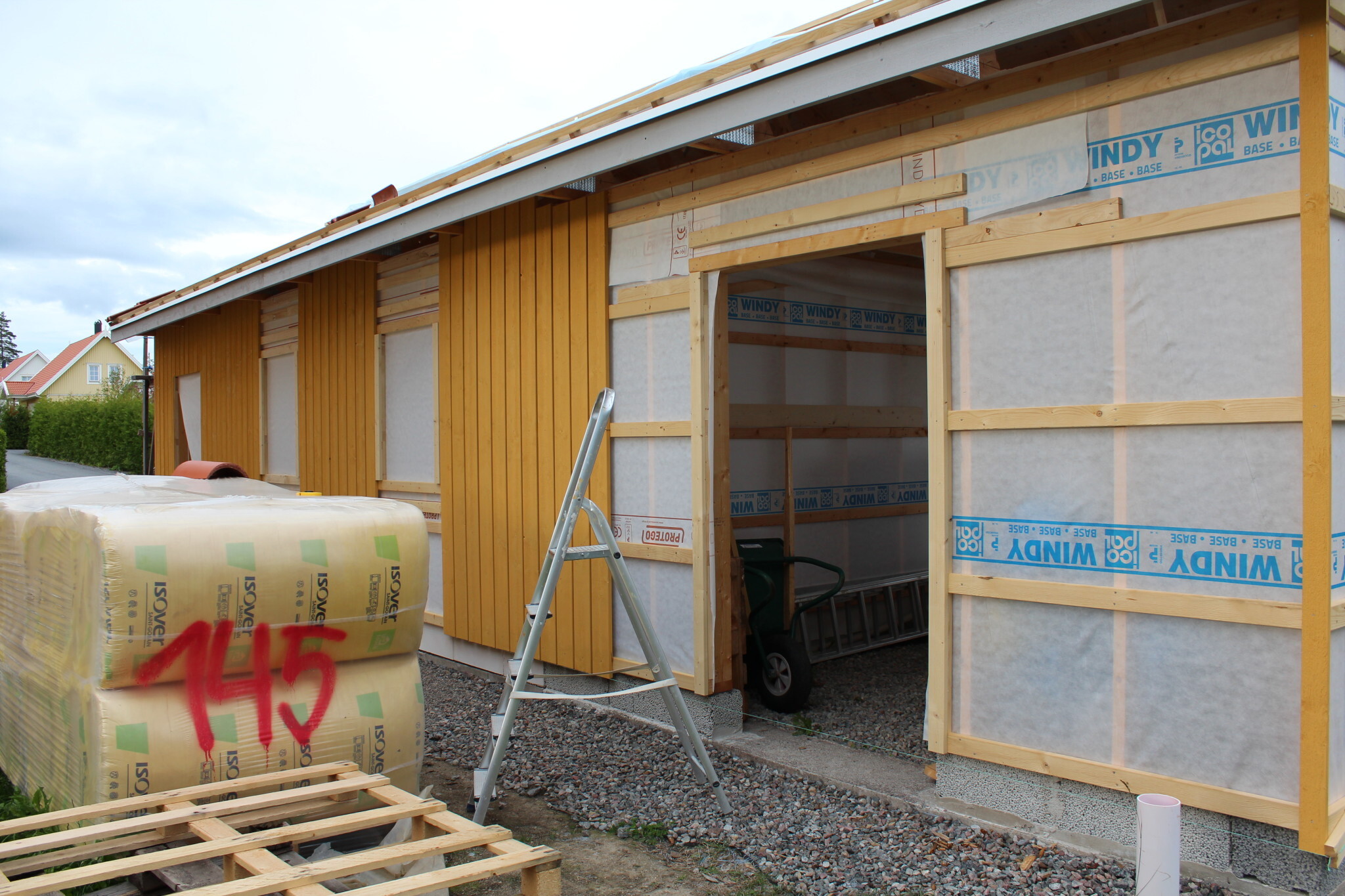

Hur ska du skapa en luftspalt som är öppen uppe / nere för att det ska fungera som självdrag .
Öppen till utsidan .
Demontera ytterpanelen + ändra till stående panel .

Så här skapas en luftspalt i en yttervägg , jag har luftningen mellan bottenbrädorna (ca. 10mm)
Yttervägg under konstruktion med luftspalt, exponerade träreglar och vindpapp, stege och isolering i förgrunden.
