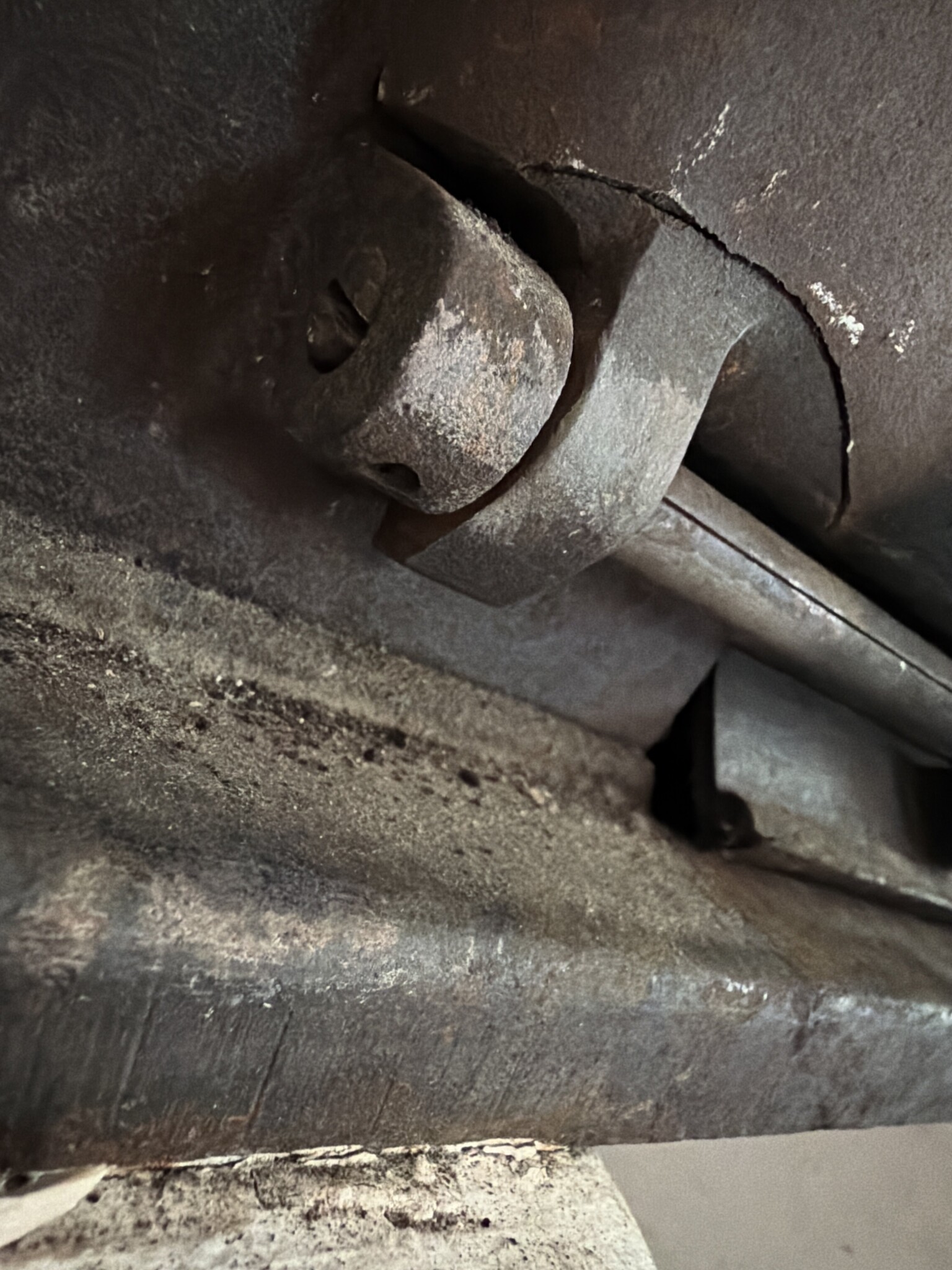

Hur sjutton får jag loss gångjärnen så jag kan lämna in luckan och få den svettad…eller nått?
Jag gissar att luckan sitter med rörsprintar, isåfall kan du nog knacka ur dem med hammare och dorn.
Jag skulle hellre byta lucka än att försöka svetsa den (det är inte så lätt att svetsa gjutjärn)
Fråjden

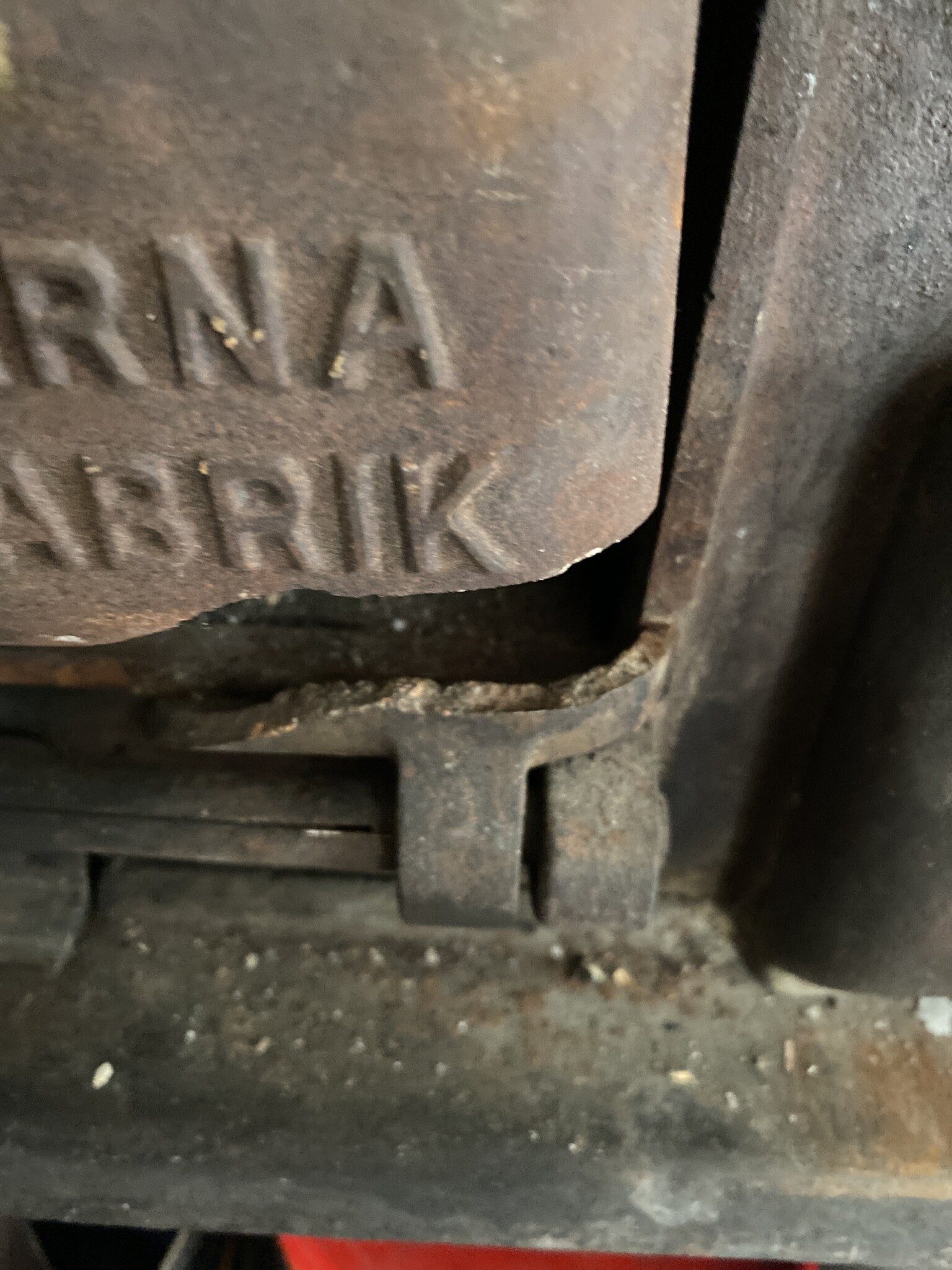

Här är en detaljbild på ett av gångjärnen. Kan det vara så att pinnen sitter i det lilla hålet nedtill?

Ok ska testa, tack!
