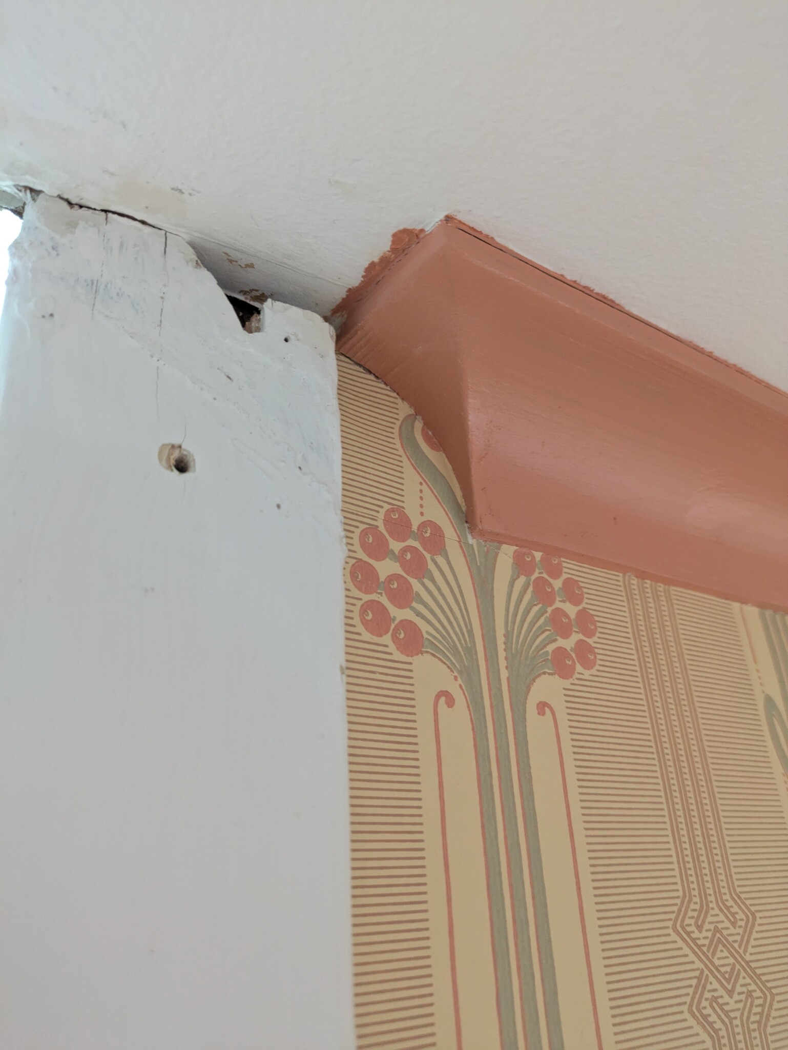

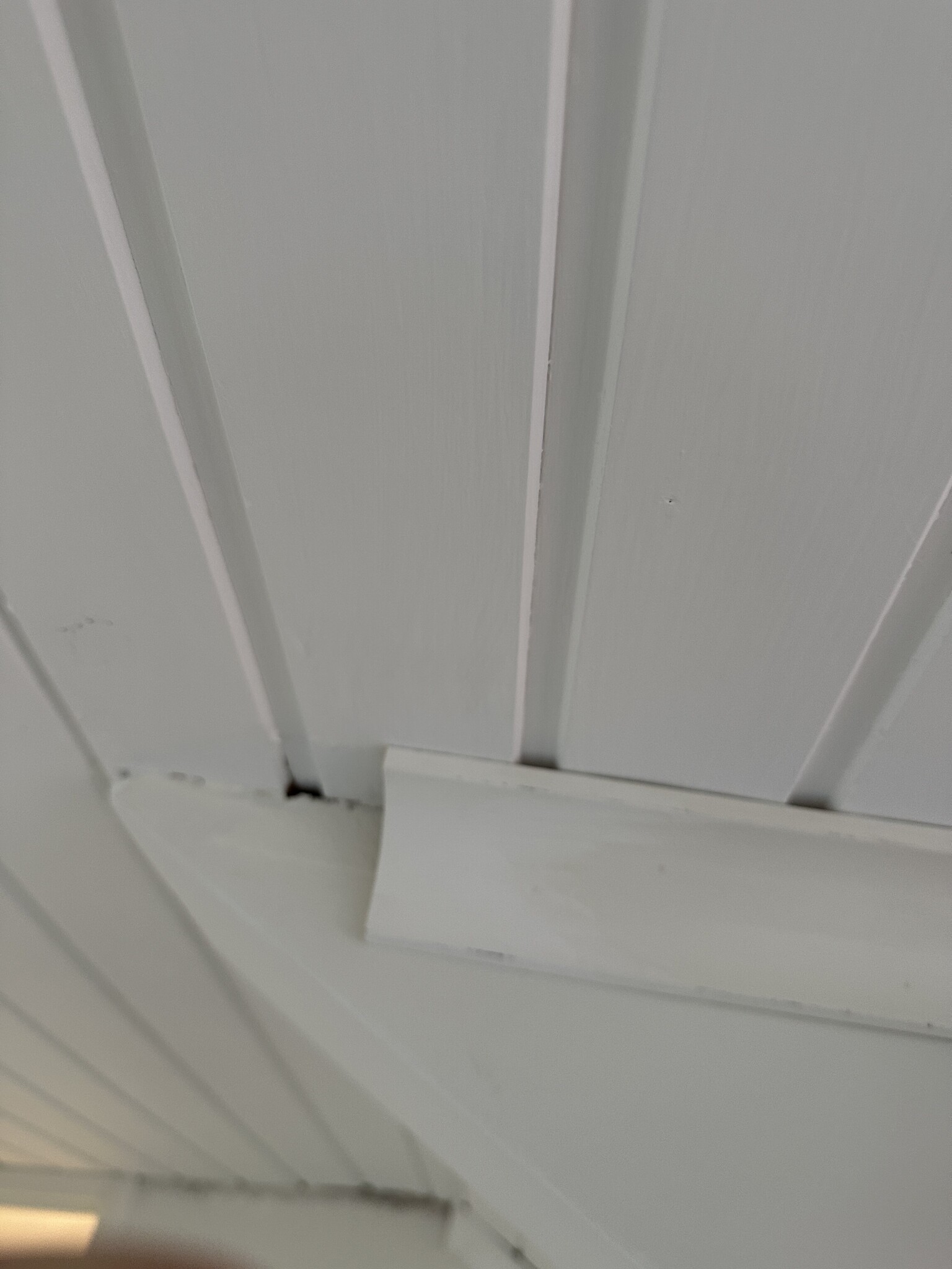

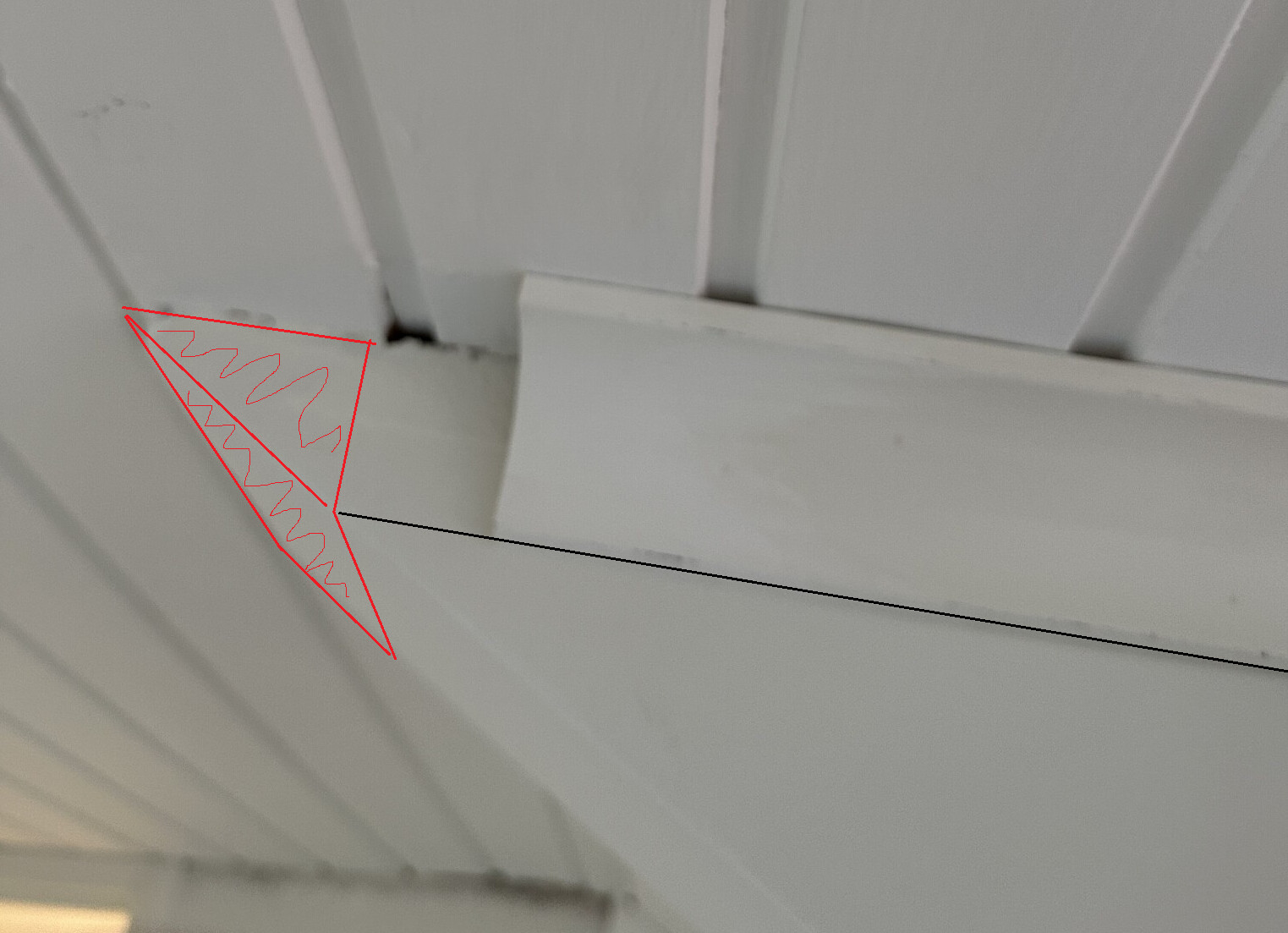

Jag ska sätta upp en taklist men vet inte hur jag ska få till avslutet när det ser ut som det gör på bilden. Är det möjligtvis någon som har ett förslag på lösning?
Vänliga hälsningar,
Martin
  • Närbild på taklistens avslut i hörn med vitmålat träpaneltak.
Gera ändan i 45 grader å gör en bit som passar, samma princip som i ett ytterdörr men kapa den biten som blir i linje med bredaste punkten av taklisten. Där får du ett avslut som ser bra ut
En bild säger mer än tusen ord. Se till så listens längsta del går så långt fram den kan är mitt råd, och se till så den gerade biten passar mot trappens vinkel så borde det bli snyggt.
Limma ihop i geringen.

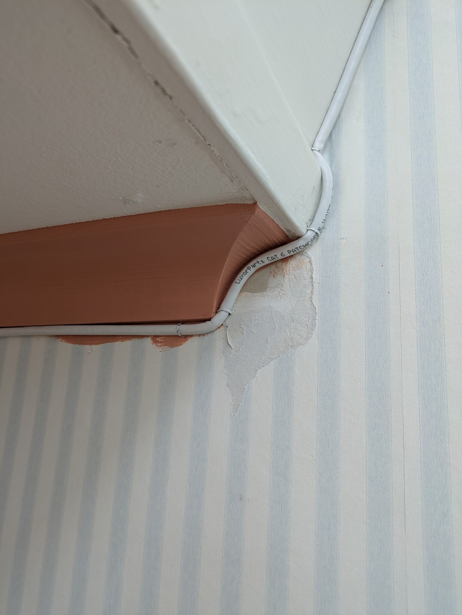

Ber om ursäkt för maskningen och den orenoverade delen av huset 😂
  • En närbild på en vägg med en kabel som följer trappkanten. En del av listen är installerad och väggytan bakom visar tecken på renovering.
  • Nära bild på ett möte mellan vägglister med en orange målning och tapet med art déco-mönster, visar maskering och en orenoverad del av väggen.
Tack för tipsen. Då vet jag vad jag ska göra.

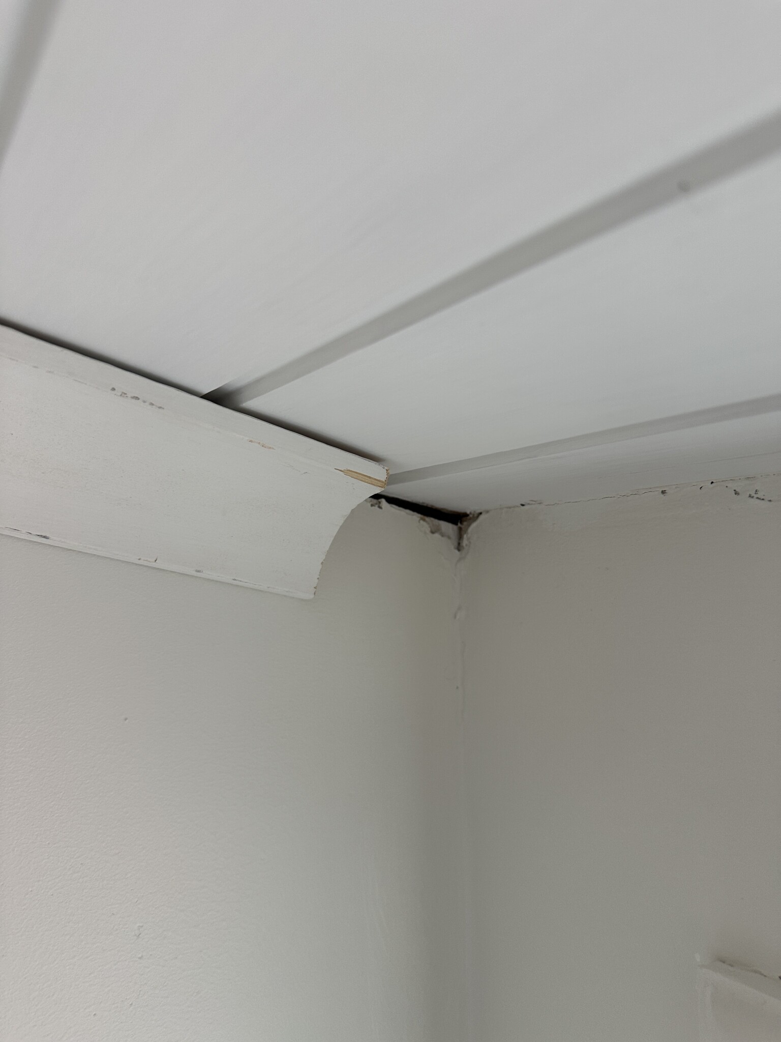

Förresten, när jag ändå har er på tråden.
Hur löser man hörnet när det är snedtak. Känns lurigt att få till det bra?
  • Hörn av ett rum med snedtak, visar en lösning på hur taket möter väggen, med tydlig spalt och justeringar i hörnet.

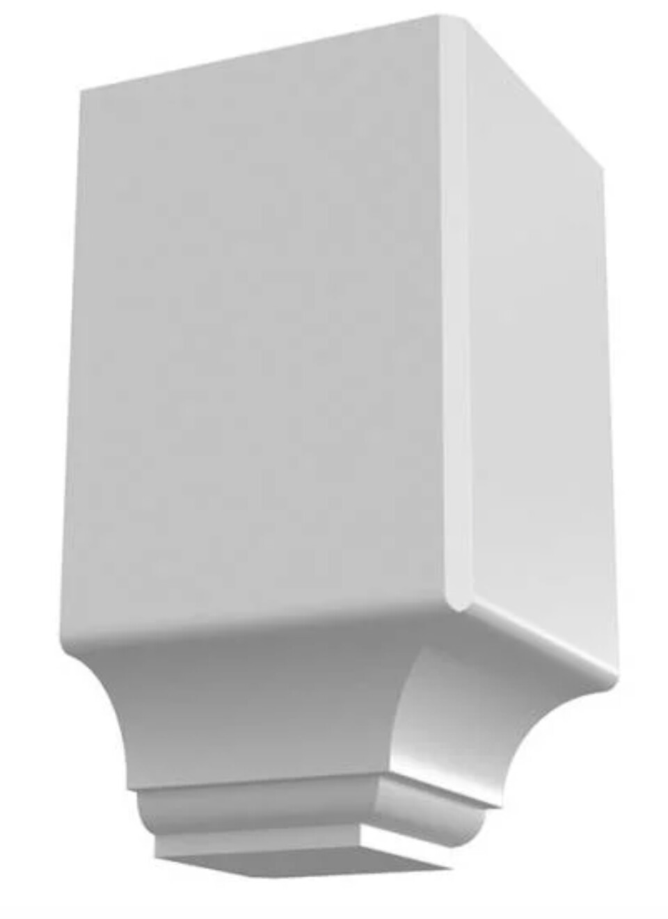

Kanske en kloss?
Vit dekorativ kloss med profilerad kant, används för byggprojekts detaljer.
Går ju att gera med en stor dos tålamod, men du kan också göra som man gör med golvsocklar, dvs forma den anslutande biten efter hålkärlslistens form.

Jag tror jag satsar på att gera och svära några ggr. Kloss passar inte riktigt in. Tack för hjälpen.
Det kan vara lärorikt att provsåga småbitar då förlorar man inte en hel längd när man gör fel.

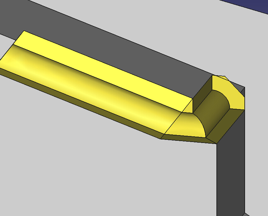

En möjlig lösning är
3D-skiss av gerat hörn på en list fäst vid tak, visar möjlig lösning med 45-graders vinkel för att passa runt ett hörn.
Du gör en liten ända av listen genom att gera den 45g två gånger och sedan kapar den återgående så den ligger snyggt med anslutande tak.
(Skissade ihop denna innan jag såg ditt svar.)
Ska du gå runt hörnet kan det bli knepigt med hålkärlslist, man kan om vinkeln inte är för trubbig (tror gränsen går vid 135g) ta bort på baksidan så det ser snyggt ut.
Oj. Tack för svar. Det ser riktigt fint ut. Det tror jag tyvärr är utanför min kompetens. Jag är nöjd om jag får till att avsluta på ett liknande sätt fast innan jag har nått platsen där kilen möter taket.

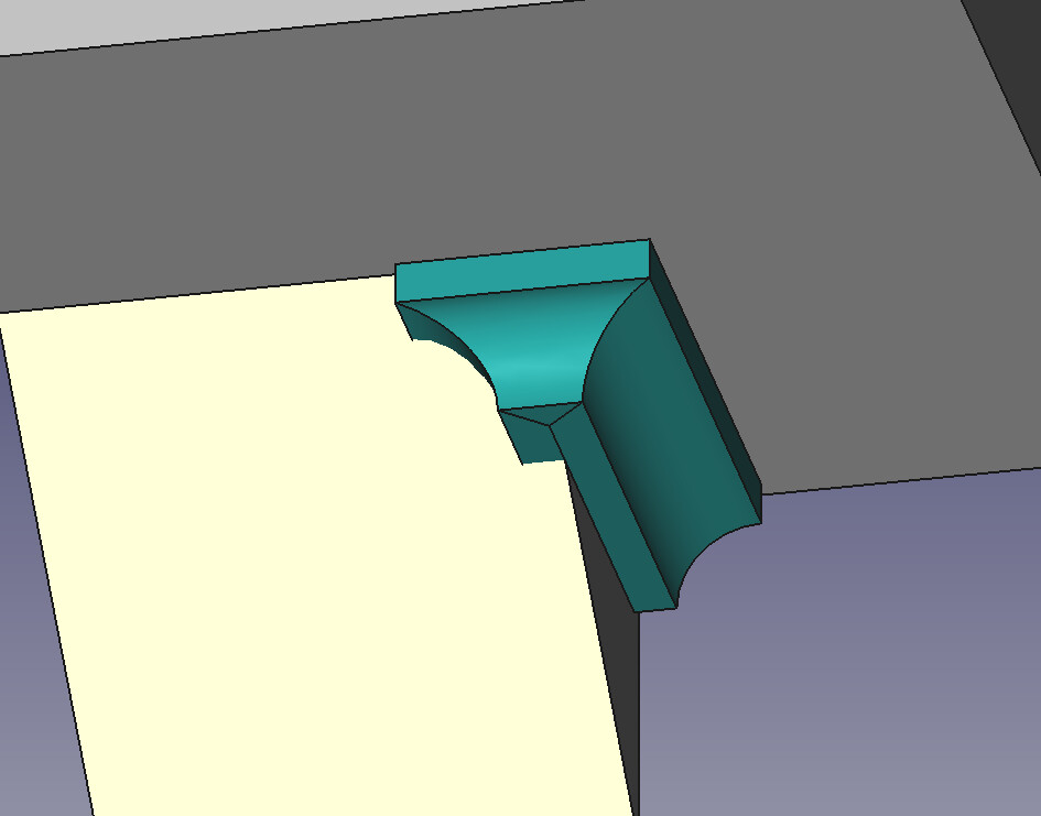

Det jag svarade på var att taklisten ska fortsätta i hörnet på andra bilden.
Ta några spillbitar och öva en eller två gånger så får du till det, snedkapningen in mot vägg behöver inte vara heltajt och om du limmat upp hela biten kan du ganska enkel få en bra linje att såga längs genom att knuffa ut listen tjockleken av en kloss du har till hands och sedan rita längs klossen på listen var den ska sågas av.
Ah, snyggast där är nog att förkroppa, dvs såga ur negativet av anslutande profil i ändan av ena listen.
Alternativt skulle du kunna göra en kort, limmad utåtsväng på listen som inte finns i bilden som du sedan gerar mot ändan av listen i bilden (hälften av vinkeln mellan tak och vägg).
Formad trälist i gult, monterad på två grå väggar, med en snygg snedkapning i ett hörn, illustrerar korrekt montering av en list.
För att det ska bli snyggt behöver du ta bort lite av det övre hörn som krockar med taket på listen också.
