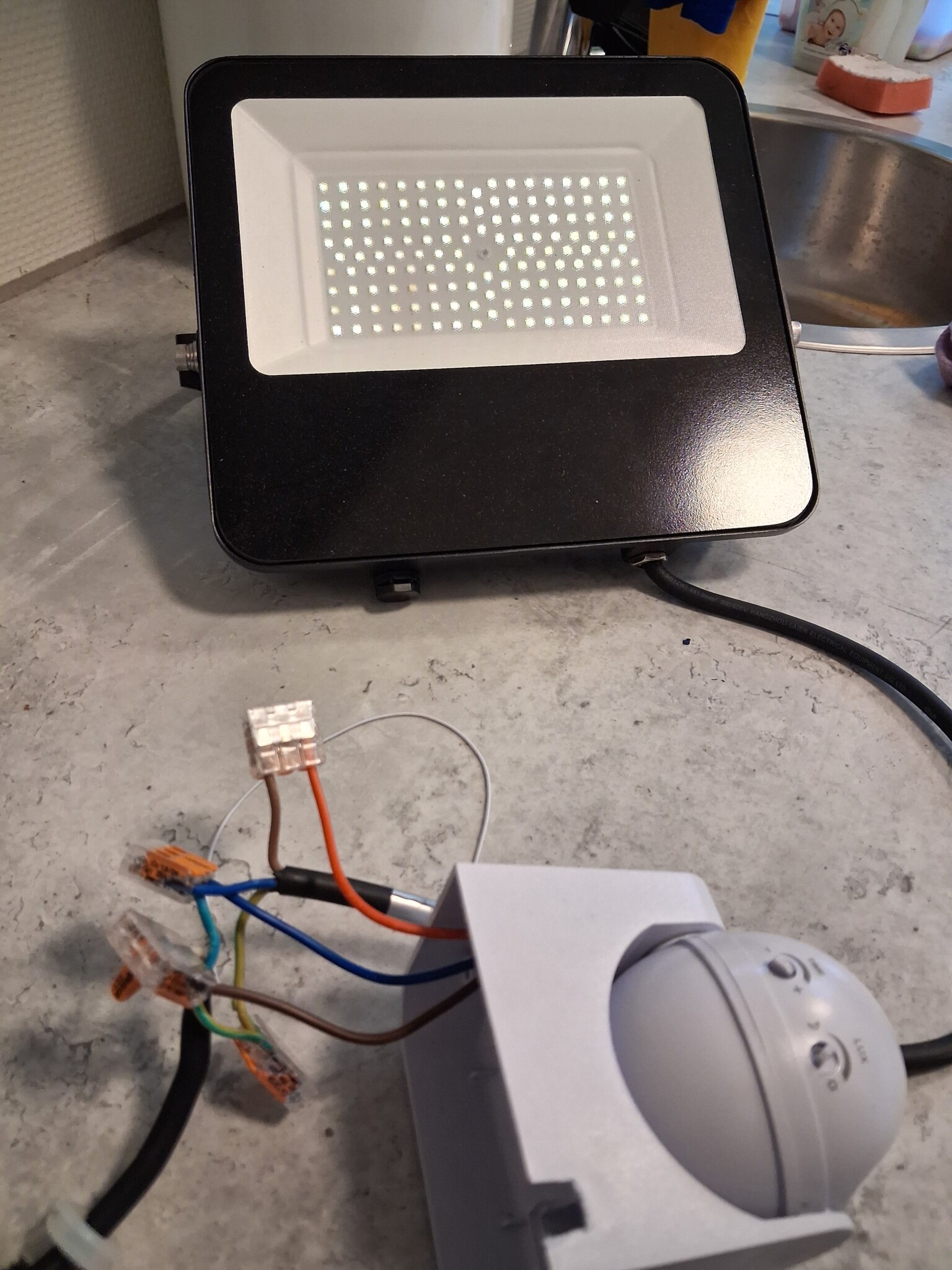

Hur ska den kopplas in?
  • Elektrisk installation pågående, kablar anslutna till rörelsesensor och kopplingsblock; strömsladd och lampa synliga på arbetsbänk.
Tja, följde det inte med ett kopplingsschema så blir det svårt att veta. Gissa kan vi göra med goda antaganden, i bästa fall funkar det, i näst bästa fall funkar det inte, i sämsta fall går den sönder.
Så, har du inget schema så kolla först om det finns online för den modellen.
Gisningsvis så kan du:
Koppla ihop dom två jordarna.
Koppla även ihop dom tre nolledarna.
Inkommade fas till brun på rörelsevakten och utgående fas till den orange tråden.
En gissning alltså, brinner den upp så för du förmånen att köpa en ny, som innehåller ett kopplingsschema.

Är det så här om jag fattat rätt?
  • Utomhuslampa ligger på ett bord bredvid en kopplingsdosa med synliga kablar och kopplingar.
Det går inte att svara på. Lappen du visade säger precis ingenting om hur du ska koppla. Fanns det inget kopplingsschema också?
E
Ja det ser rätt ut. Precis så skulle jag koppla. Men du provar på egen risk naturligtvis.

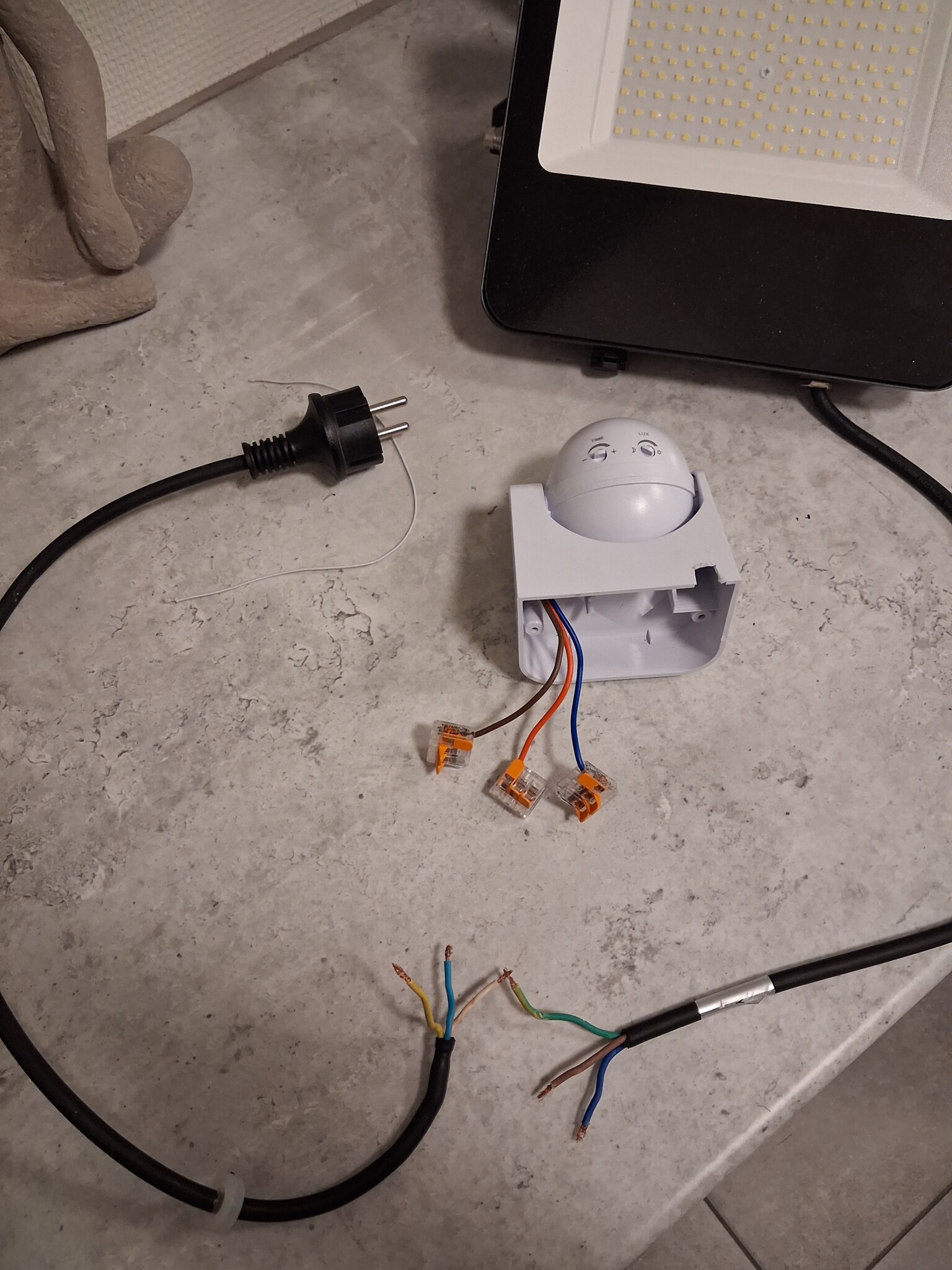

Det lyser väldigt svakt konstant
Det gör det ofta när det är led lampa.
Har den ett fysiskt relä?
Vänd på fas och nolla så kanske den slocknar.

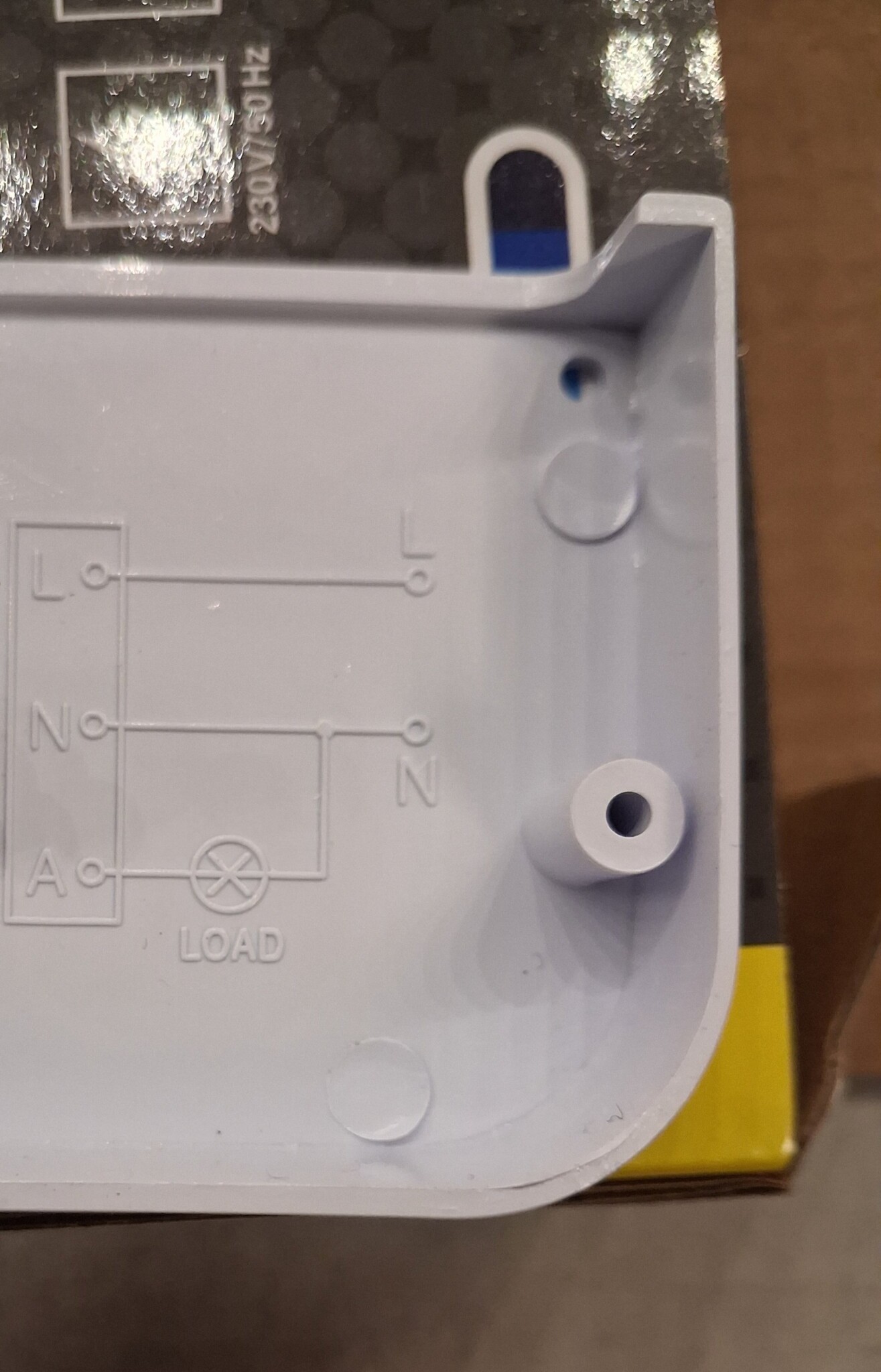

  • Plastlåda med el-schema för anslutning av ledare markerade L, N och A samt en lastsymbol, del av en kopplingsdosa eller elektrisk komponent.
Den är från Jula tolkar jag det som. Konstigt att inte hela manualen var med i förpackningen men de har den på hemsidan.
Vänd stickproppen 180 grader
