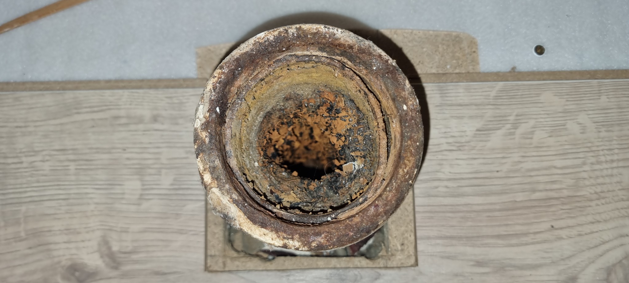

Hur gammalt är röret, håller det tätt? Jag skulle nog fundera på att byta rör om det inte är allt för långt till anslutningen. Gjutjärn rostar inifrån. Jag fick byta men jag var inte så klok så det hann att gå hål.D Denwarp skrev:
H HEM2121 skrev:
Har nog suttit där sedan huset byggdes 1964, ska ta och byta avloppet sen när de är dax att renovera upp badrummet tänkte jag då det är ingjutet i plattan

Vårt rör var sen 1967-68 men det låg utan lutning en bit vilket gjorde att vatten hela tiden låg kvar i röret.D Denwarp skrev:
Ligger det ingjutet plattan är det ju tuffare att byta. Svårt att säga vad röret tål för rengöring. Hoppas att en erfaren och duktig rörläggare kan ge dig rätt råd.
