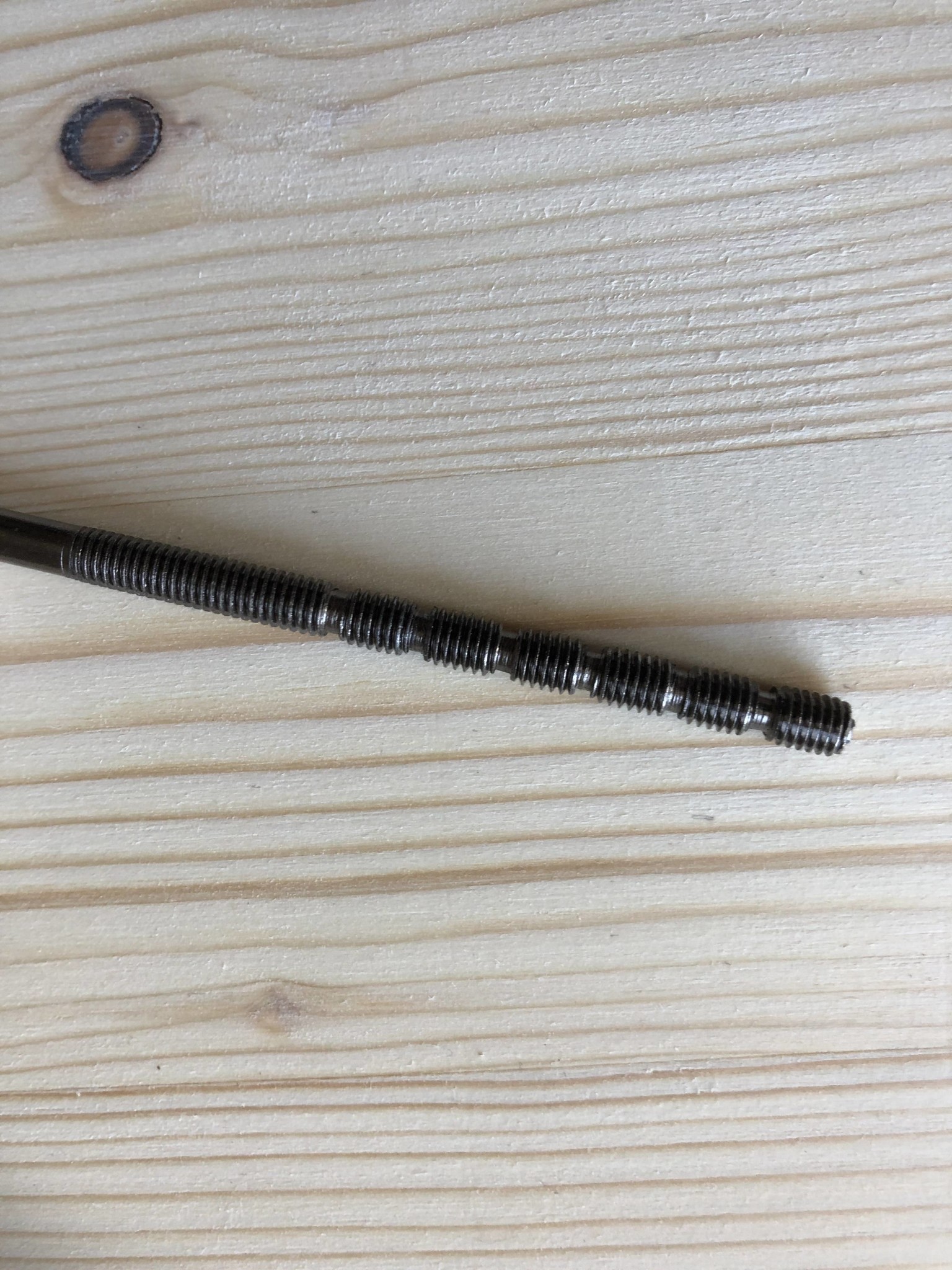

Hej! Jag håller på att montera ett nytt lås på friggeboden och skruvarna kapade jag mellan gängorna där det är tänkt . Men skruven är ändå några mm för lång. Om jag kapar mer i skruven förstör jag gängorna. Hur löser jag denna lilla diff? Ska jag kapa skruven hela 5 mm till eller kan jag lägga någon slags packning i mellan? Tips?!

  • Skruv med avkapade gängor på en träyta, där skruven är lite för lång.
Det går att kapa skruven mitt i gängan också

Klipp/såga bort första delen av gängorna.

Om du har en mutter som passar, gänga på den innan du kapar. Så hjälper den dig när den skruvas av att rensa kapskäret/gängen från ev kapskräp.

har pajat gängorna när jag försökt det förut
tack! Det ska jag prova!
De gängfria delarna är väl anpassade så att du aldrig ska behöva kapa i gängan?
Dvs. är skruven för lång som i ditt fall så kapar man vid nästa gängfria del.

Kapa ett hack till, det finns gänga så det räcker iaf.
Har pysslat med lås i 30 år, aldrig behövt kapa en låsskruv mitt i gängan.
