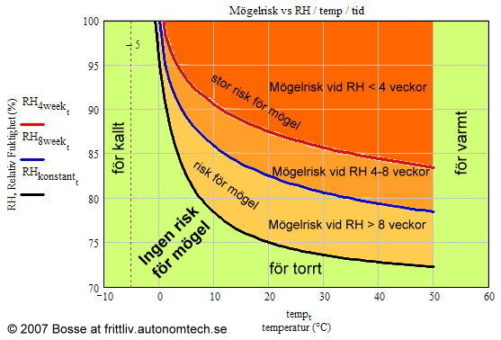

Vad blir det för relativ luftfuktighet och temperatur inomhus på vintern? Antar det kan bli ganska svalt på vintern men frågan är hur fuktigt vädret är? Här ett mögelriskdiagram: Kanske borde det stå ett avfuktningsaggregat i huset på vintern om det går att få huset förhållandevis tätt??
