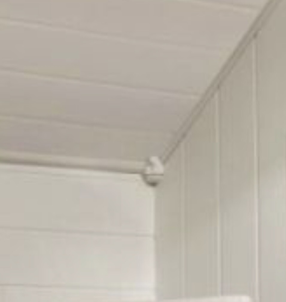

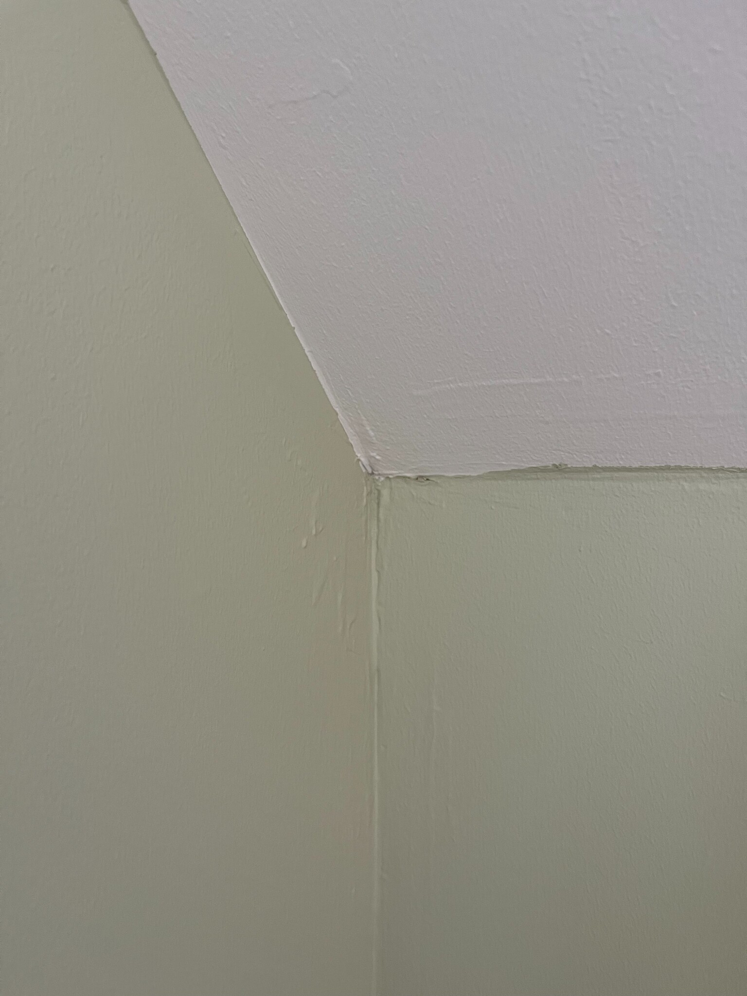

Jag är helt amatör och behöver hjälp med hur jag ska göra med taklister. Jag är helt förstummad över hur jag ska kapa listerna för att få det snyggt i detta exempel. Jag hade tänkt mig olika lister som möts i hörnet. Snett i taket en allmoge list av någon enkel sort och horizontellt en vikbar list (Hörnlist Regina Flexihörn). Eller är det helt knas att ha olika lister och i så fall hur hade ni gjort? Går väl visserligen att sätta en rak enkel list horizontellt också och få det snyggt kanske? Ni får gärna säga om mina lösningar är helt tokiga och berätta hur ni gjort!

Detta ämne har behandlats många gånger här i forum och det finns många bra och ännu fler obegripliga förklaringar hur du ska göra. Finns även YT-filmer.
Va beredd på vredesutbrott, vansinnesattacker och annat när du sätter igång. Men du kommer att vara stolt när du har lyckats.

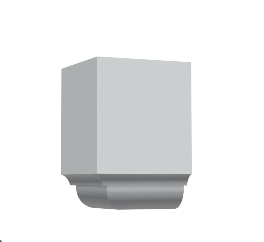

Rekommenderar dig att sätta en hörnkloss som dom olika listerna möter.P PaulinaE skrev:Hej!
Finns i olika profiler och utföranden.
