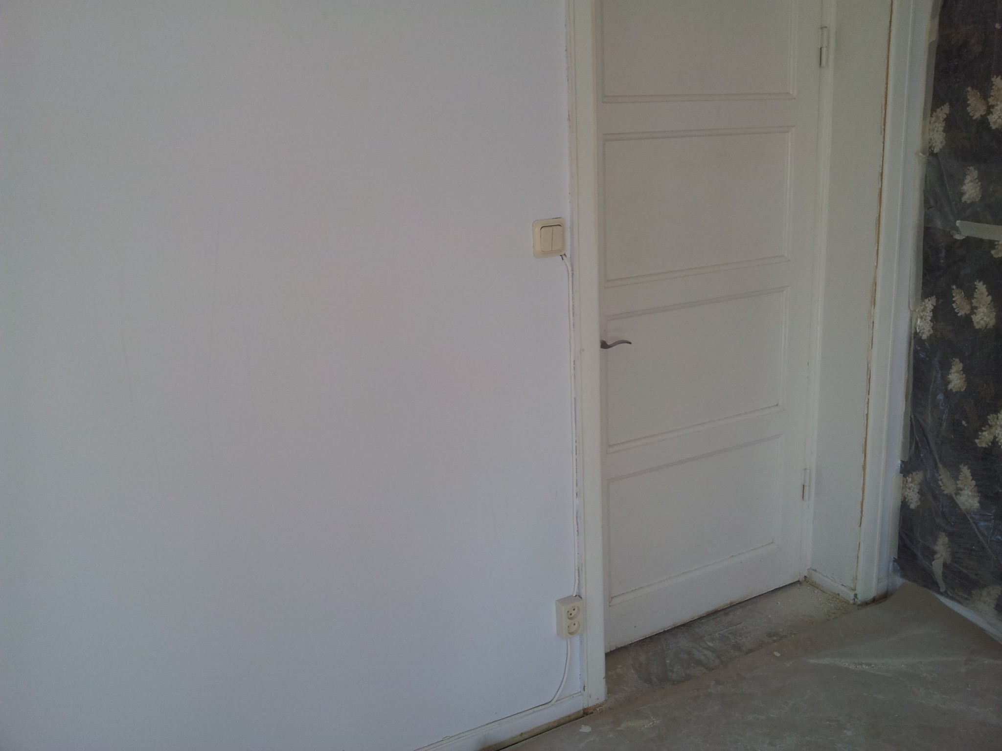

Jag håller på att renovera min nyköpta bostadsrätt, en del är att jag tänkte byta ut vägguttag och lampknappar. I mitt vardagsrum så finns det bara ett infällt vägguttag sen så har föregående ägare dragit tre till via utanpåliggande installation. Två får ström från lampknappen och det tredje från vägguttaget.
Som ni kan se så är inte kabeldragnignen den snyggaste, han har bara gjort ett hål snett in till dosan för den utanpåliggande kabeln.
Min tanke var att köpa en dosa/ram för att göra så lampknappen blir "utanpåliggande", ersätta lampknappen med dimmer och borra hål i dosan för att ta ström och dra den utanpåliggande kabeln i en kabelkanal. Göra likadant på det infällda vägguttaget där den utanpåliggande kabeln är dragen på samma sätt.
Vad tror ni om en sådan lösning? eller vet ni om något smidigare/snyggare sätt att dra kablarna. Givetvis är det snyggast att dra rören i väggen men det är inget alternativ för tillfället.

Jag tycker din lösning är helt ok. Även utan förhöjningsram kan införingen till dosan döljas av en kabellist.
Tänker du gå ett steg längre och jorda uttagen också? Dom kostar ju en slant.
Om säger du A får du säga B och jorda alla andra rum också, och installera JFB om det inte finns...

Det finns ett fåtal uttag och kanske även strömbrytare som är okej att borra in sig i från sidan trots att de är infällda. Det är å andra sidan ingen vidare idé eftersom vem som helst får byta uttag/strömbrytare och risken är nog stor att det blir ett nytt som man egentligen inte får borra in sig i.
Borrningen på bilden är väl inte så tokig om man spacklar/"husfix"-grejar så att hålet blir snyggt, eller? Du kan ju alltid rymma upp hålet lite i sidled åt höger, stoppa i (ny) ledning längst till höger och spackla/"husfixa" hålet så det blir snyggt.
Sidospår: Det särklass fulaste på bilden är nog ändå att ledningen nedtill är för kort

Det finns JFB i hela lägenheten så ser inget direkt behov av att skaffa jordat. Hur är det med behörighetskraven, jag förstår att jag inte får byta till dimmer själv men hur är det med kabeldragningen i övrigt?
Det enda du får göra enligt reglerna är att byta strömbrytare mot strömbrytare och uttag mot uttag. Kabeldragningen i sig är behörighetskrävande.
Det går i stort sett inte att köpa kabel utan skyddsjord, och priset på jordade uttag är jämförbar med priset på ojordade uttag.
Om de infällda ledningarna är gamla murkna OVIR (känns igen på att de inte är av plast och alla ledare är mer eller mindre svarta) så är det ändå att byta dem - då får du jord meddragen på köpet.
Om de infällda ledningarna istället är moderna plastisolerade så är det med största sannolikhet ganska enkelt att få fram jordledare.
Jag skulle definitivt ha valt att ta med jord. Om det bara finns en strömbrytare, en taklampa och ett uttag per rum som är infällt så är det väl inte så mycket ledning att byta heller.
Om du INTE väljer att ta med jord så se åtminstone till att lämna jordledaren (och skärnen om du väljer EKRK vilket är ger snyggast dragning i torra rum inomhus) "kvar" i ändarna av kablarna så att det senare går att byta till jord utan att behöva byta kablarna.

Du får inte göra någonting av detta själv enligt behörighetskraven
Dessutom är det lagkrav på jordade uttag. Eftersom du gör en renovering av elsystemet och byter ledningar och uttag så är det svårt att hänvisa till undantagen.
En utanpåliggande installation kan bli väldigt snygg också! När vi renoverade vårt hus drogs i princip all el om utanpåliggande - Kulo utmed lister/foder och utanpåliggande renova uttag och brytaer/dimmrar. Allt målades in samtidigt som foder/lister målades - före tapetseringen. Betydligt mindre jobb än att fräsa och dra slang, men visst det är också ett alternativ - husets karaktär/ålder skulle jag låta fälla avgörandet!
