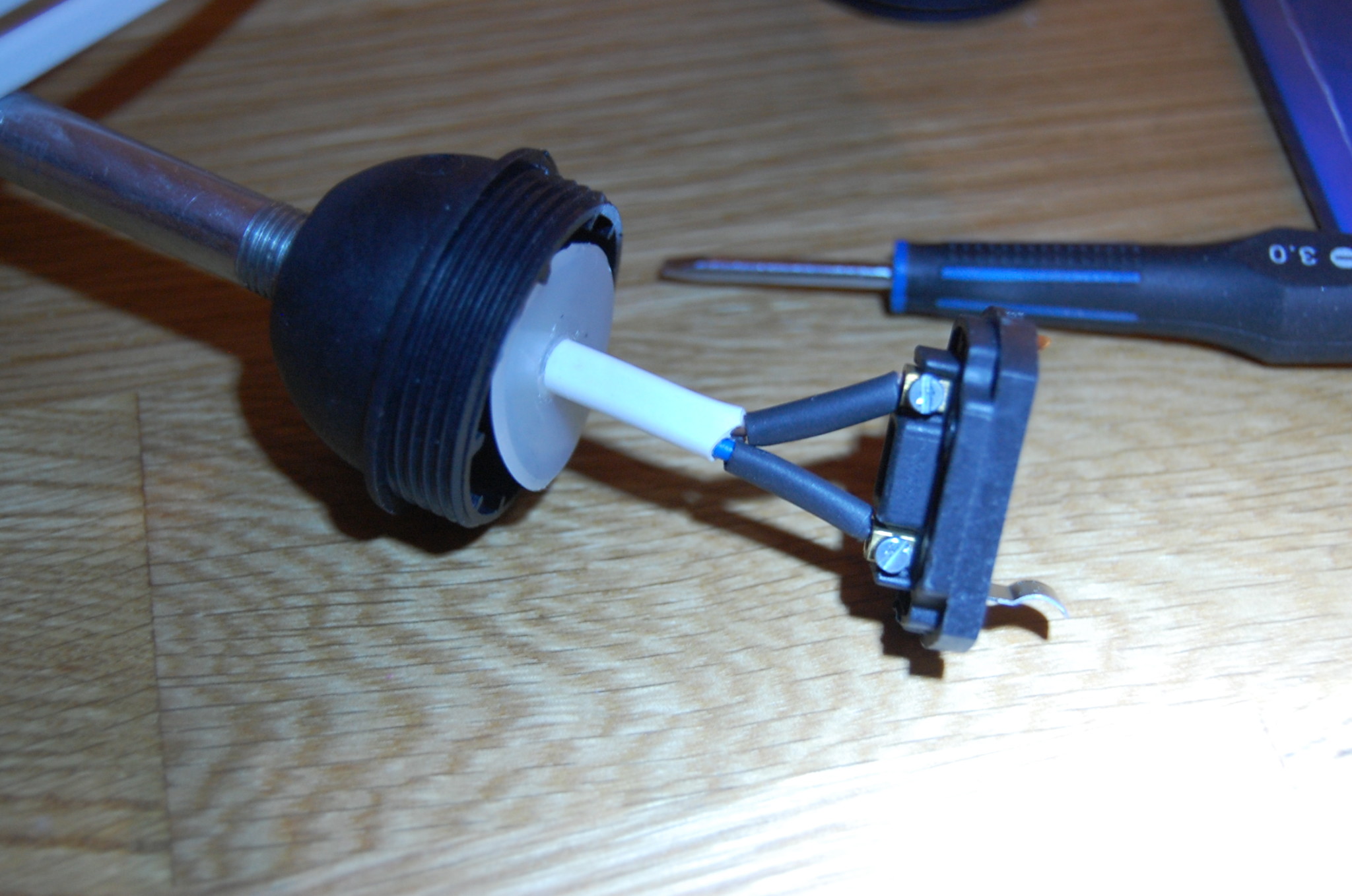

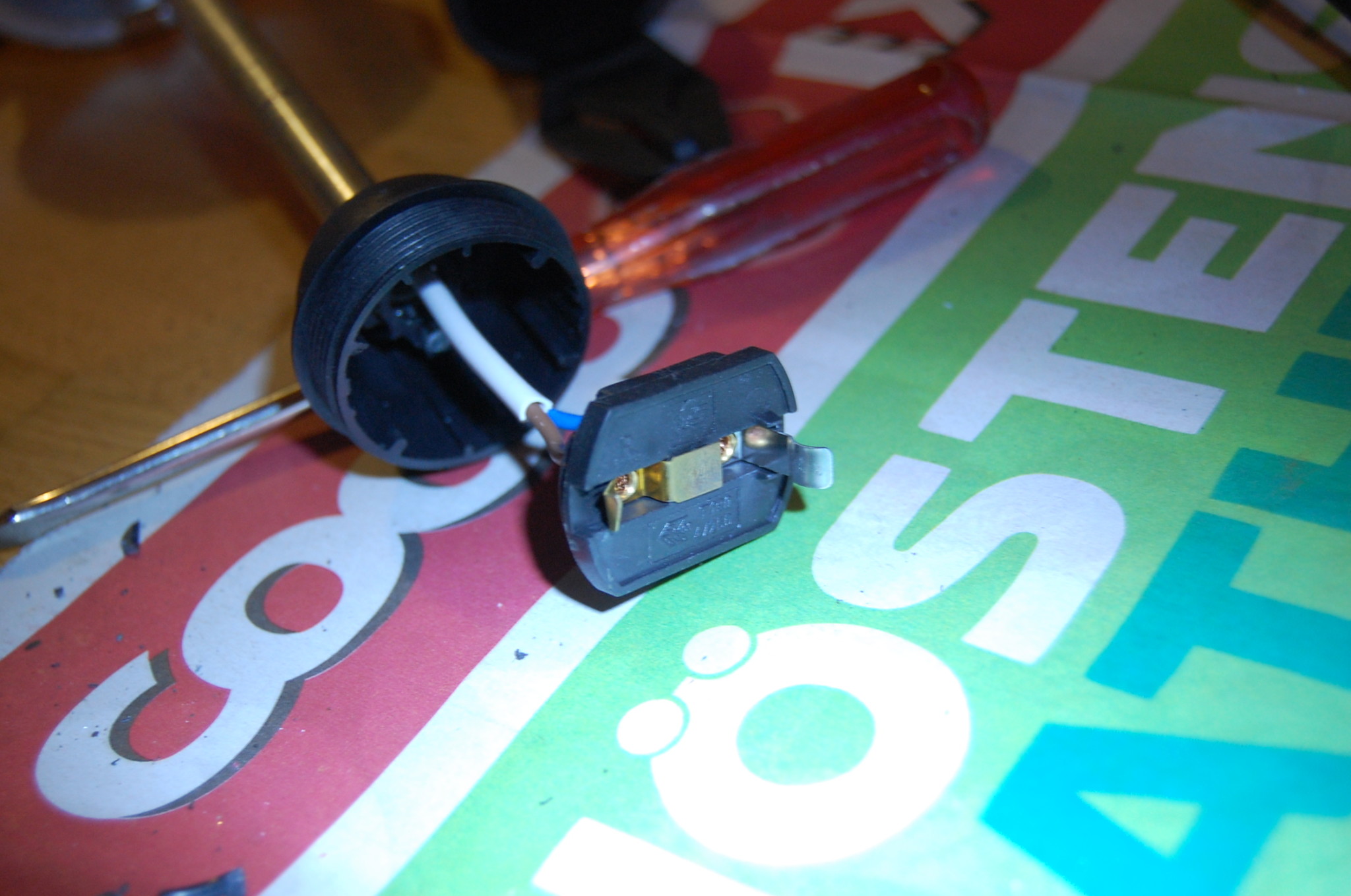

Det är stickpropp till taket men med en "sockerbit" mellan lamsladden och kontakten. 2 ledare är det på lampan.
Lyckades nu öppna den,verkar som att Ikea använt låsvätska på vissa gängor, konstigt!
Såhär har jag gjort nu, precis som det var fast jag har bytt sladd till en vit. Men visst borde det sitta någon dragavlastare här? Ska man tvinna trådarna innan man skruvar fast dom som jag gjort?
EDIT: I bakgrunden syns någon plasthatt som satt i kontakten, är det dragavlastning eller nån avskärmning?

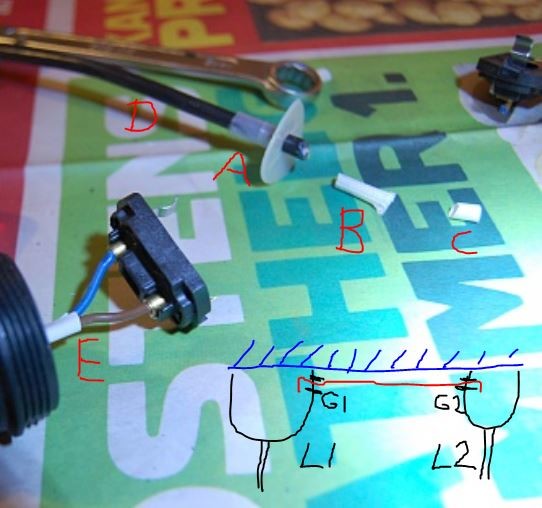

Eftersom det verkar vara en dubbelisolerad lampa, så var det kanske inte bästa lösningen att ge sig på att byta hela sladden, men kolla upp och var noggrann, så bör det gå.
1. Sladden D och E måste vara av samma typ.
2. A måste sitta på plats, för att få extra skydd mot metallrörets fäste.
3. B och C ska förmodligen träs över de frilagda ledarna vid E.
4. När du drar från Lampa1 till Lampa2, ska du också sätta plastgenomföringar (G1 o G2) i takkupolerna, så att kabeln inte kan skadas där.

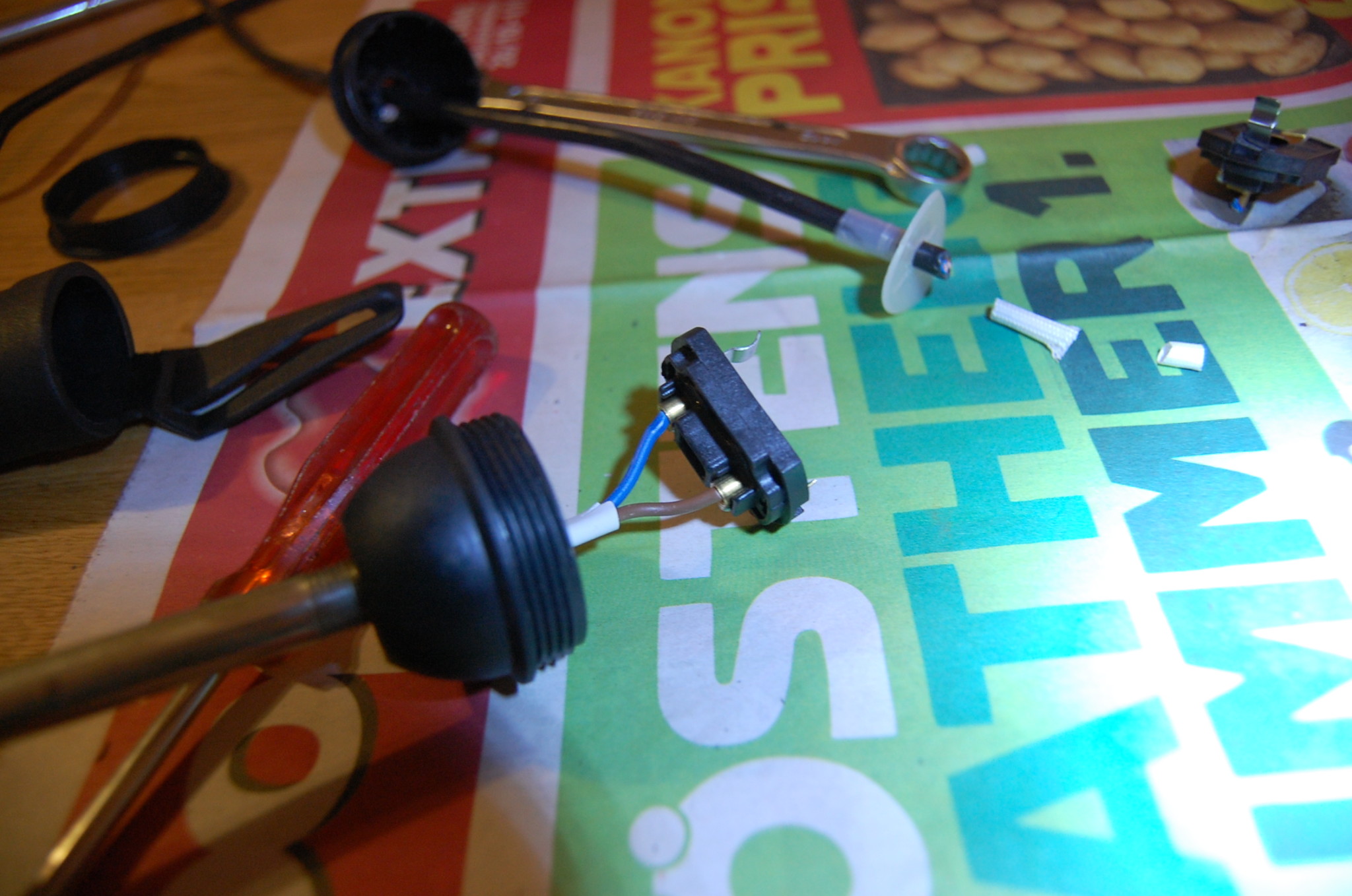

Tack för svaren! Jag monterade den sk "svamphatten" och hittade även dragavlastningen precis där pilen visar. Blev varse om den när jag skulle dra igenom den nya kabeln. Lite sliten men man får ta i om kabeln ska röra sig.
Då är jag förhoppningsvis införstådd med hur det här går till och nu är det bara inkoppling i taket kvar.
Är det ok att göra på detta viset? Använder alltså samma uttag i taket med kontakt. Är sockerbit lämpligast att sammankoppla kontakten med lamsladdarna eller bör jag välja nåt annat?
Vill inte använda Ikeas kontakter som satt där tidigare

Nä jag håller med, hade gärna löst det på annat sätt men inget verkade bli bra för slladden var helt sonika alldeles för kort för takhöjden..HasseTeknik skrev:Eftersom det verkar vara en dubbelisolerad lampa, så var det kanske inte bästa lösningen att ge sig på att byta hela sladden, men kolla upp och var noggrann, så bör det gå.
4. När du drar från Lampa1 till Lampa2, ska du också sätta plastgenomföringar (G1 o G2) i takkupolerna, så att kabeln inte kan skadas där.[bild]
1. Hur kan jag kontrollera att sladden är av exakt samma typ? Det står ingen text på Ikea-sladden och den jag använt är SKX.
2. Den är på plats.
3. Här blev stumparna inte mycket kvar utav, kan jag ersätta med någonting?
4. Lamporna kommer att ha samma takkupol då uttaget ej sitter över matbordet och lamporna kommer hänga en bit ifrån.
3. ska vara någon typ av mjuk, temperaturtålig isolerslang t.ex. av typen glasfiber+ silicon ( https://www.elfa.se/elfa3~se_sv/elfa/init.do?toc=19787&name=Isolerslangar ).
För att koppla ihop två kablar med en tredje (den med pågjuten kontakt), så passar väl 2 st 3-vägs Wago 222 bra. http://www.clasohlson.com/se/Anslutningsklämma-Wago-222/Pr363051000
Lägg gärna dessa kopplingar i en extra isolering (plastkopp?), så att inte takkupolen kan bli spänningssatt.
4. något liknande detta : https://www.elfa.se/elfa3~se_sv/elfa/init.do?toc=19945&name=Kabelgenomföringar
P.S. Jag är inte elektriker, men TROR mig ha koll på detta D.S.
