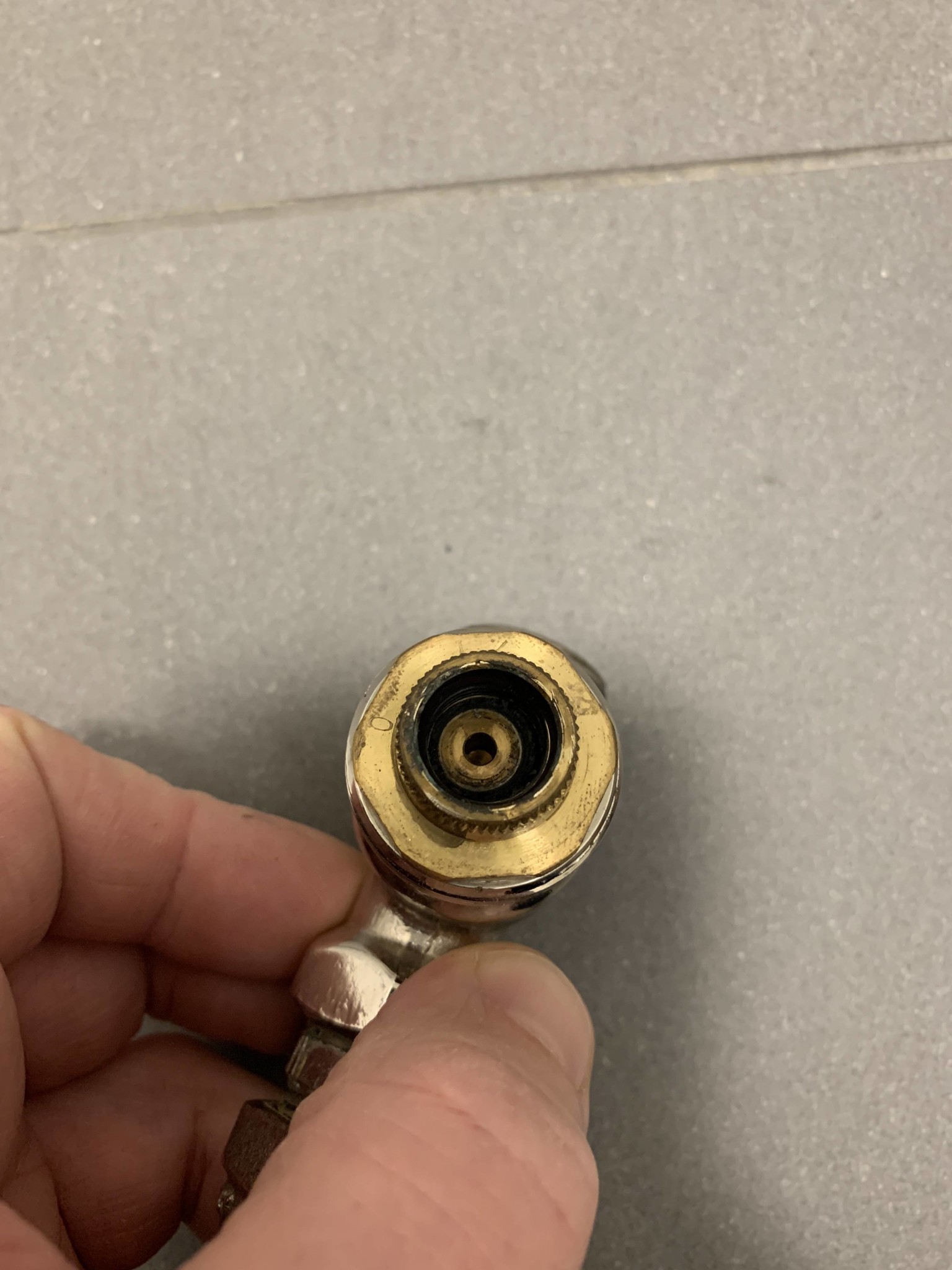

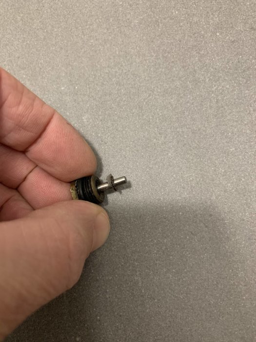

Hand håller en radiatorventil med synlig ventilkägla och avtaget stift.

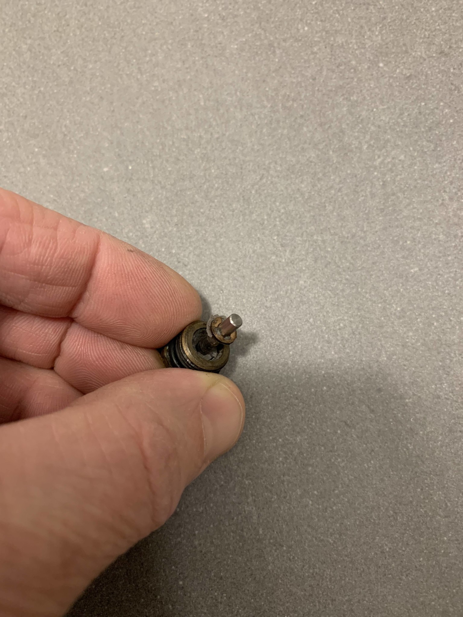

Hand håller en demonterad radiatorventil med synligt stift och ventilkägla, fullt öppen för flöde.
Den där ”ringen” som sitter runt stiftet ska sitta fast på stiftet, den förhindrar att stiftet åker ut.

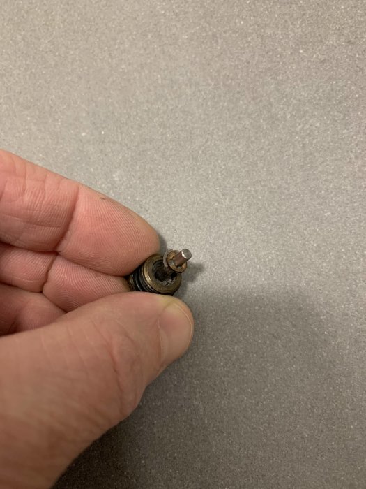

Radiatorventil med borttaget stift, visande ventilkäglan för fullt flöde och fettrester.
Det man ser i ventilen är ena sidan av ventilkäglan. Nu är den fullt öppen, fullt flöde till radiatorn.
När den trycks inåt så stryps flödet till radiatorn, men samtidigt så kommer det in vatten till denna sida av ventilkäglan, så om stiftet är borta (bortskruvad som på bilden) så kommer det komma ut vatten.
Stiftet ska smörjas med någon typ av fett, vad för fett vet jag inte, men det är rejält infettat från början, å fettet stannar kvar länge.
