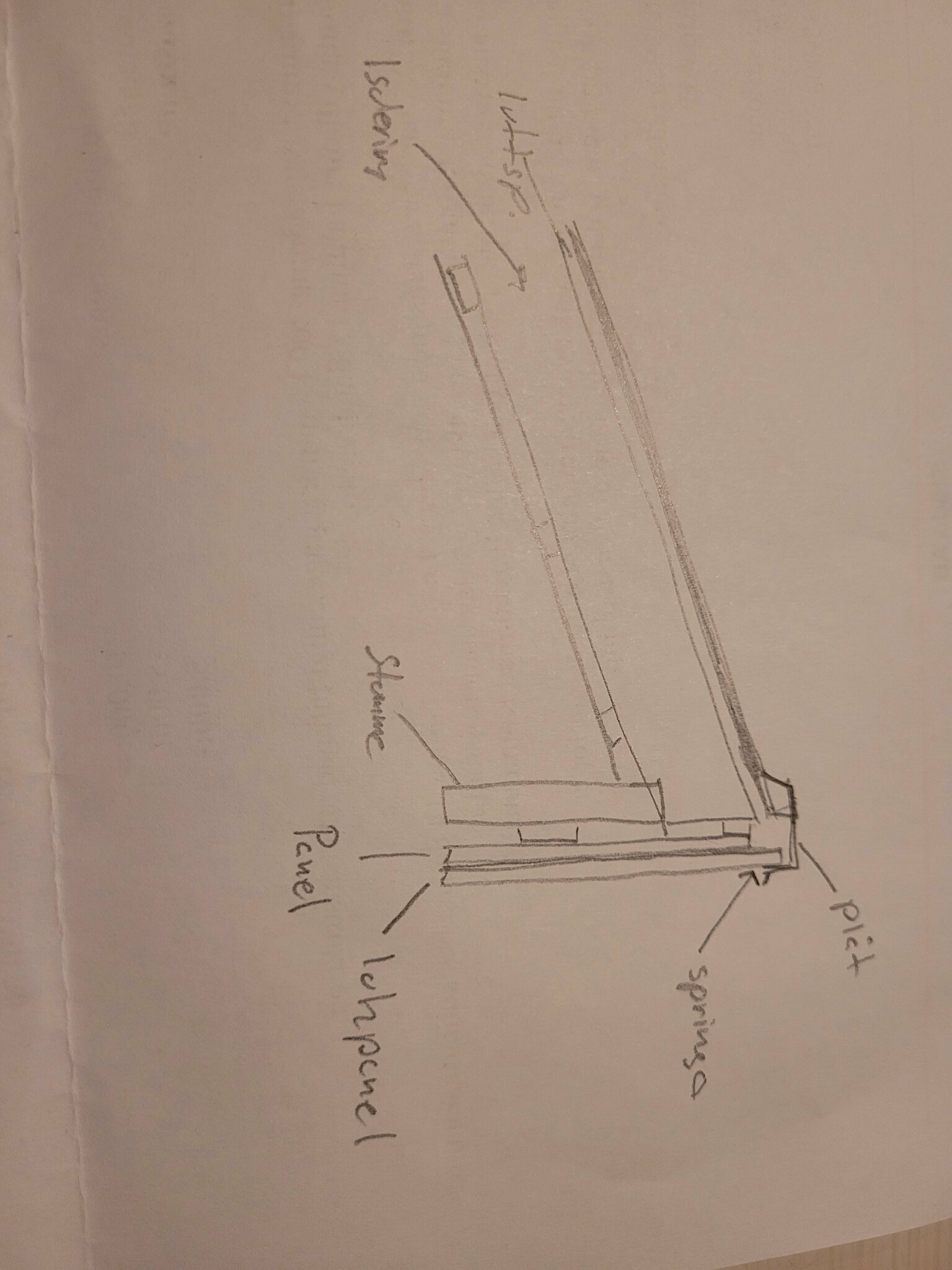

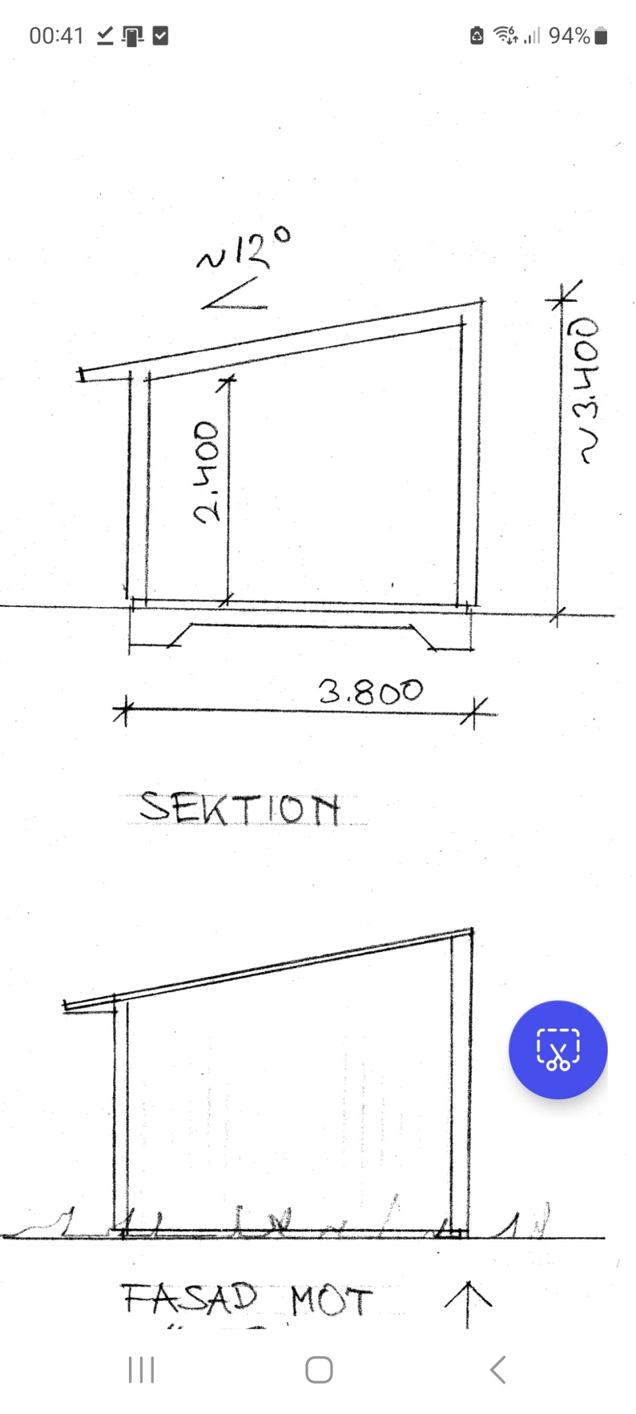

Jag ska bygga ett uthus med papptak.
Uthuset ska isoleras och jag tänkte ha luftspalt i taket och spruta isolering.
Hur ska jag lösa öppningen för luftspalten i nocken så det blir snyggt och funktionellt? Är det ok att bara ha en plåt vikt över nocken och luftspaltsöppningen men med ca 2-3 cm springa mot fasaden så det är öppet mot luftspalten?
Jag ska ha panel med lockläkt. Panelen kommer variera mellan 170 och 145 med lockpanel på 60x25-30. Då borde man kunna sätta plåten mot lockläkten och springan som bildas mellan plåten och panelen blir då lika djup som lockläkten.
har någon ett bättre förslag?
Bifogar usel detalj😄
Skiss av uthus med papptak, visar sektion med lutning 12 grader, höjd 2400 mm, bredd 3800 mm.
  • Handritad detaljskiss av taknockstruktur med luftspalt, isolering, plåt och panel, inklusive noteringar om spricka och lockpanel.
Det blir säkert alla tiders.
