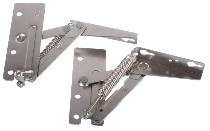

Hur gör jag bästa locket för min TV-hiss?
Borra ur och limma i rundstav av trä där du ska skruva för att fästa locket? Alternativt kan du ha en fyrledsmekanism som håller locket. Det är samma princip som i de här klaffbeslagen https://www.beslagsbutiken.se/media...9382a3b99046/f/l/flapfittingt-57-800x500.webp men du behöver ändra avstånden och längden på länkarmarna. Enklaste sättet att få till designen är nog att göra en pappattrapp av tväsnittet på lådan och luckan och sätta nålar genom pappremsor som representerar länkarmarna.

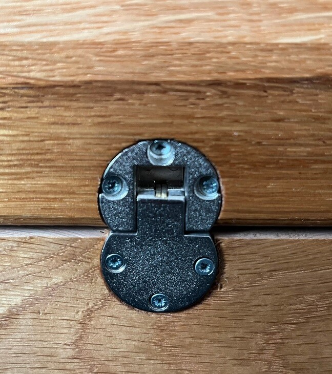

Jag använde klaffgångjärn till locket över min TV-hiss. Jag har 17mm tjocklek på lock och bakvägg och klaffgångjärn som skjuter locket bakåt 17mm i nedfällt läge. Därmed sticker inte locket ut åt något håll i nedfällt läge. I uppfällt läge står locket upp flush med bakväggen och dikt an mot dess överkant. Om du hittar ett klaffgångjärn med 22mm rörelse på länkarmarna kan du montera det mellan regel och MDF i lådan och ha även locket 22mm tjockt. Men 22mm MDF känns som det blir onödigt tungt. Med annat klaffgångjärn kan du fräsa in gångjärnet till lämpligt djup och anpassa lockets tjocklek.
