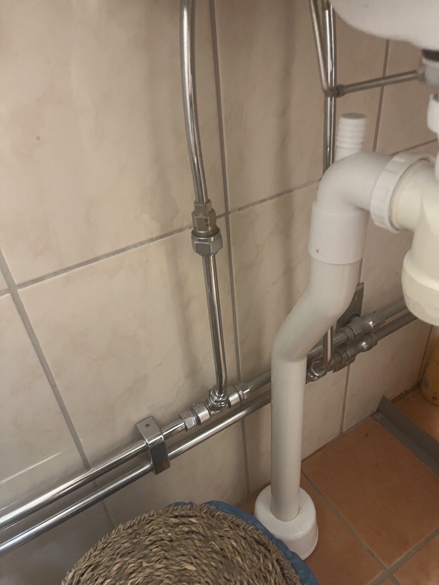

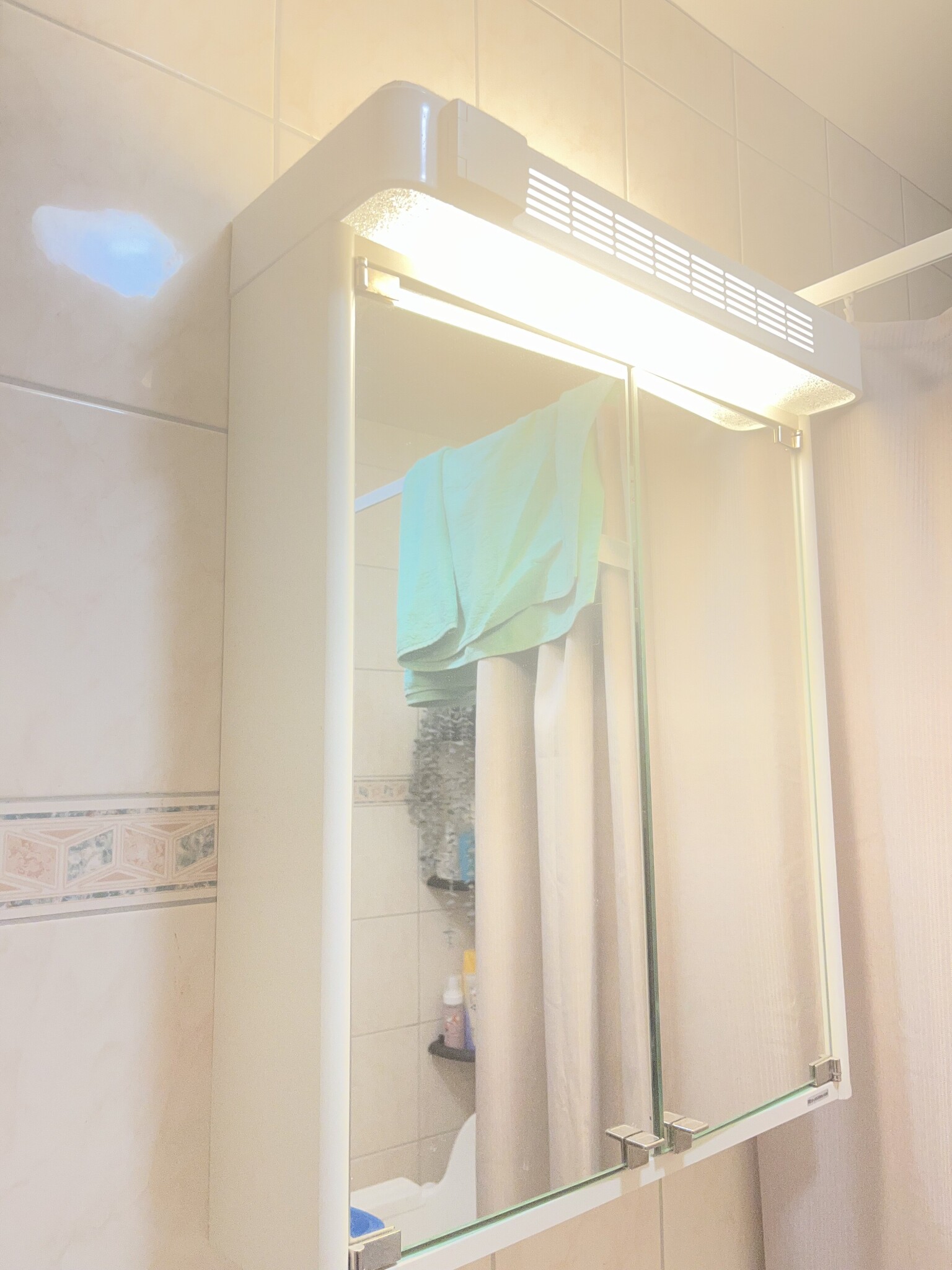

Ska fräscha upp lite. Har kommit vatten från duschen på badrumsskåpet på sidan.

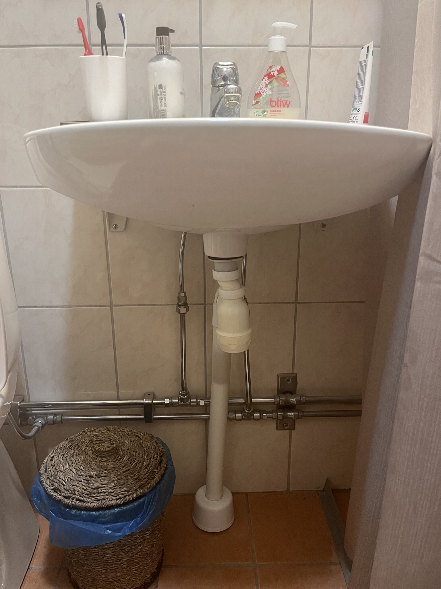

Vill installera ett tvättställ enligt Ikea-bilden nedan. Inte nödvändigtvis från ikea men gärna en vägghängd som på bilden. Problemet är att mina rör kommer från golvet och inte väggen samt att det finns en del utanpåliggande rör.
Hur löser jag på bästa vis?

Farstatjej90
Finns nog ingen färdig lösning utan du får nog modifiera genom att såga ut för rören och sen kan du ju sätta kragar runt för att få lite snyggare finish...
Antar nu du byter handfat annars blir det mkt pill tror jag

Tack för svar. Ja precis byter handfat. Ok så såga såga är det som gäller.
Farstatjej90
Såga är nog egentligen inte optimalt, förutsatt att du köper komod i något pressat material typ mdf eller vad det heter och ska göra hål i kanten så hade jag provat Dremel med lämpligt tillbehör i första hand (lågt varvtal)
