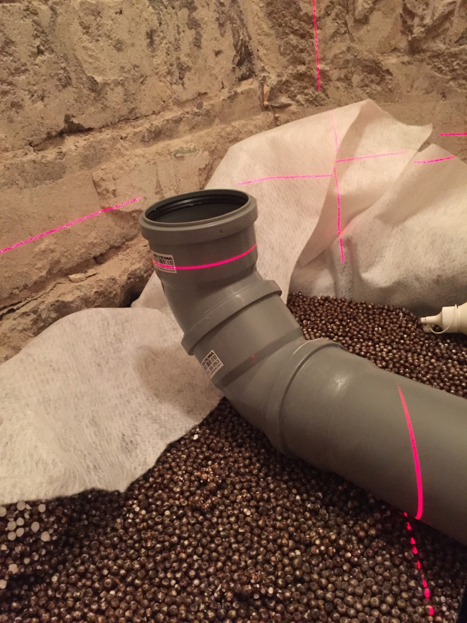

Skall ansluta en toastol vad det lider. Problemet är att rörmuffen kommer hamna för högt. Kan inte ändra på det då fallet i stammen kräver den höjden på avloppet. Laserlinjen visar max höjd för nytt golv.
Går det att kränga en tätskiktsmanchett över rörmuffen? Sväljer en ifö sign muffen eller blir muffen för bred? Några andra förslag? image.jpg
Du skulle kanske kunna sätta en långböj (88,5 gr) och wc stos i den?
Tror inte det spelar någon roll så nära toaletten.
Istället för två st 45gr alltså.
Men då kvarstår problemet, muffen hamnar ovan golv. Det finns ingen 45a som är ett rör i förlängningen istället för en muff?
ta bort dina 45gr böjjar och montera en klossettböj.

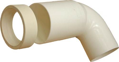

JOW
Nu börjar de likna något. Är den godkänd för ingjutning?
är iaf 99% säker på att den får gjutas in :)
De finns ju gråa såna också, från uponor, de borde åtminstone vara godkända för ingjutning.
Rsk 2318407
Stort tack, lastar barnen i vagnen och går mot rörfirman för att köpa en sådan böj.
