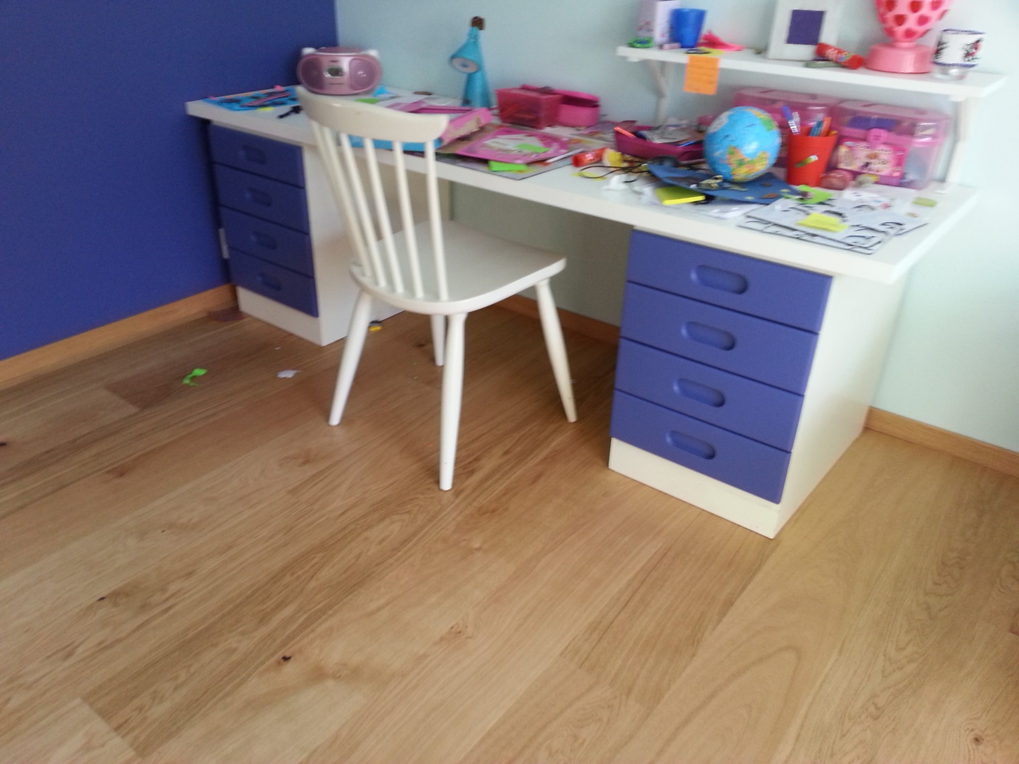

Hur göra/utforma skrivbordslådor för hurtsar?
Jag har gjort en del med samma princip som IKEA. Bara gör en avfasning bakom framsidan, runt 5 mm in, 45 grader. Det räcker för att greppa och dra väldigt behagligt. Syns inte (vill man vara extra fin fasar man nederkanten (inte provat själv)).phl skrev:
--- Mats ---
Jag har tänkt på att fasa av ovankanten på framstycket men det blir problem om man som jag inte har mer än några mm mellan framstyckena. Nu slår det mig att om man fasar av underkanten åt andra hållet så kan man nog ändå få in fingrarna. Tack för tipset, det skall provas.
Eftersom det inte finns några bitar på tvärs mellan lådorna (se bilder i tidigare inlägg) så tror jag det blir svårt att få till något snyggt med bara en avfasning i över-/under-kant. Jag blev nyfiken på det här med handtagsfräsar och hittade bla detta som jag tror man skulle kunna få till något med: http://www.axminster.co.uk/axcaliber-drawer-pull-router-cutter-2-prod805239/
Man skulle kunna göra ett långt fingergrepp över hela frontens bredd med ett sådant. Över eller underkanten får man fräsa av med ett rakt eller rundat stål före eller efter. Är det någon som har använt ett sådant och har några tips att komma med? Hur tunna fronter kan jag komma undan med? Jag tänkte att det enklaste vore att utgå från en limträskiva 18-20 mm tjock, gärna i lövträ för att göra målningen enkel och slippa problem med kvistar som går igenom.

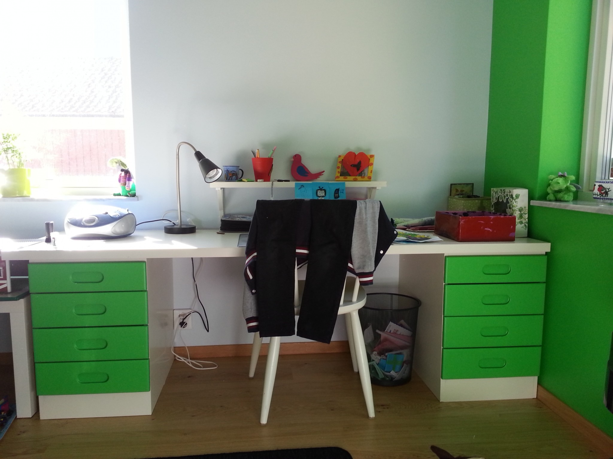

Då tycker jag det är dags för den årliga uppdateringen av detta projekt...
Jag gjorde ju ett litet mellanspel med en annan tråd där lådfronterna diskuterades.
http://www.byggahus.se/forum/mobelsnickeri/210355-ladfronter-kvistlack-och-putsning.html
Nu har lådfronterna äntligen blivit målade och kommit på plats. Att det tagit ytterligare ett år beror inte bara på mitt omständiga och långsamma arbetssätt utan även på vissa yttre omständigheter. Vi har gjort en totalrenovering och en större om- och tillbyggnad av huset och har under nästan ett års tid bott tillfälligt i en hyrd stuga. Verkstaden har under tiden tjänat som möbelmagasin och varit knökafull av diverse bohag. Men sedan kl 04 i natt är lokalen återställd som snickeri och delar av dagen har ägats åt att montera lådfronterna.
Behöver jag påpeka att barnen fått välja färg själva?
(En förutsättning för att jobbet skulle bli gjort var att barnen var på annan plats. Därmed kunde jag inte tvinga dem att städa innan fotosessionen.)
Därmed skulle detta långdragna projekt kunna vara avslutat. MEN hustrun påpekade häromdagen att dottern nu hunnit fylla nio år och under denna tid även blivit något längre. Det som jag ironiserade lite över någonstans i början av tråden har alltså blivit verklighet. Dags att börja projektera någon form av förhöjningsram alltså.
I'll be back...

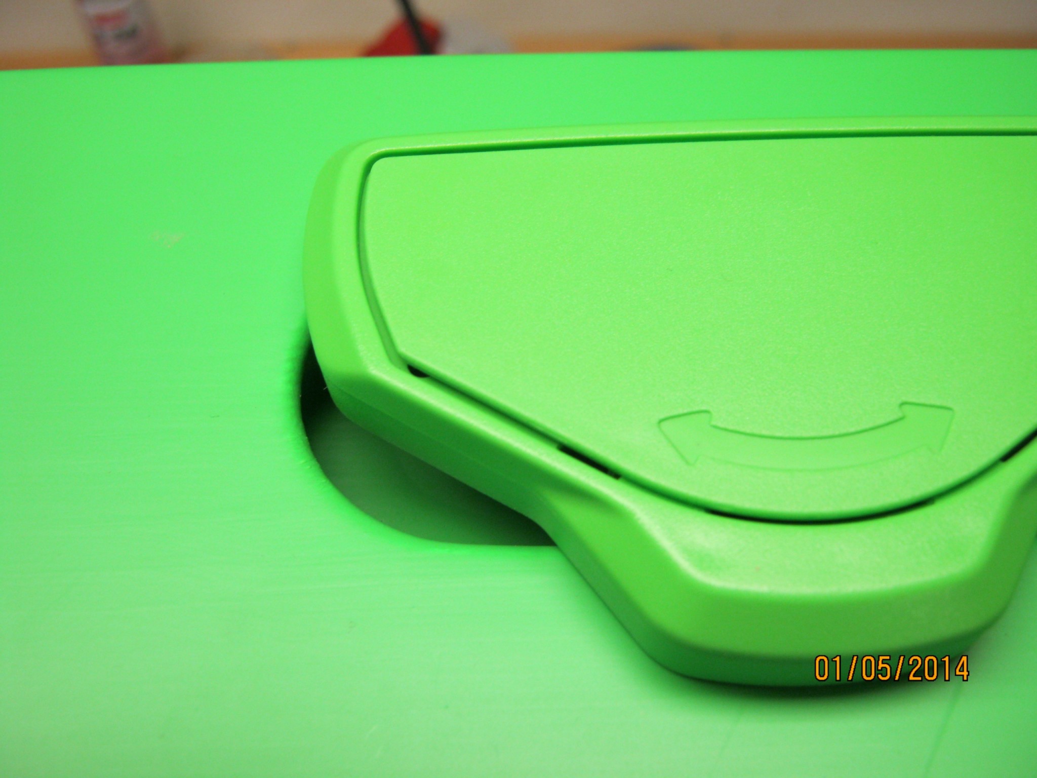

Ett T-Lock vred på lådfronten:
