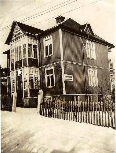

Om ni har tänkt ha samma mått som idag tycker jag också att ni ska köra oisolerat. Det var ganska vanligt. Det har funnits på vårt hus, även om någon - troligen på 70-talet - isolerat den och satt i 70-talsfönster istället. Visst det blir en annan användbarhet, vi har den som förstuga och hall, men den är inte smäcker och vacker som den var på den gamla bild vi har, när den var nästan bara fönster.
Så här såg vårt hus ut en gång. Det gör det INTE längre. Men kan kanske ändå vara någon inspiration.
