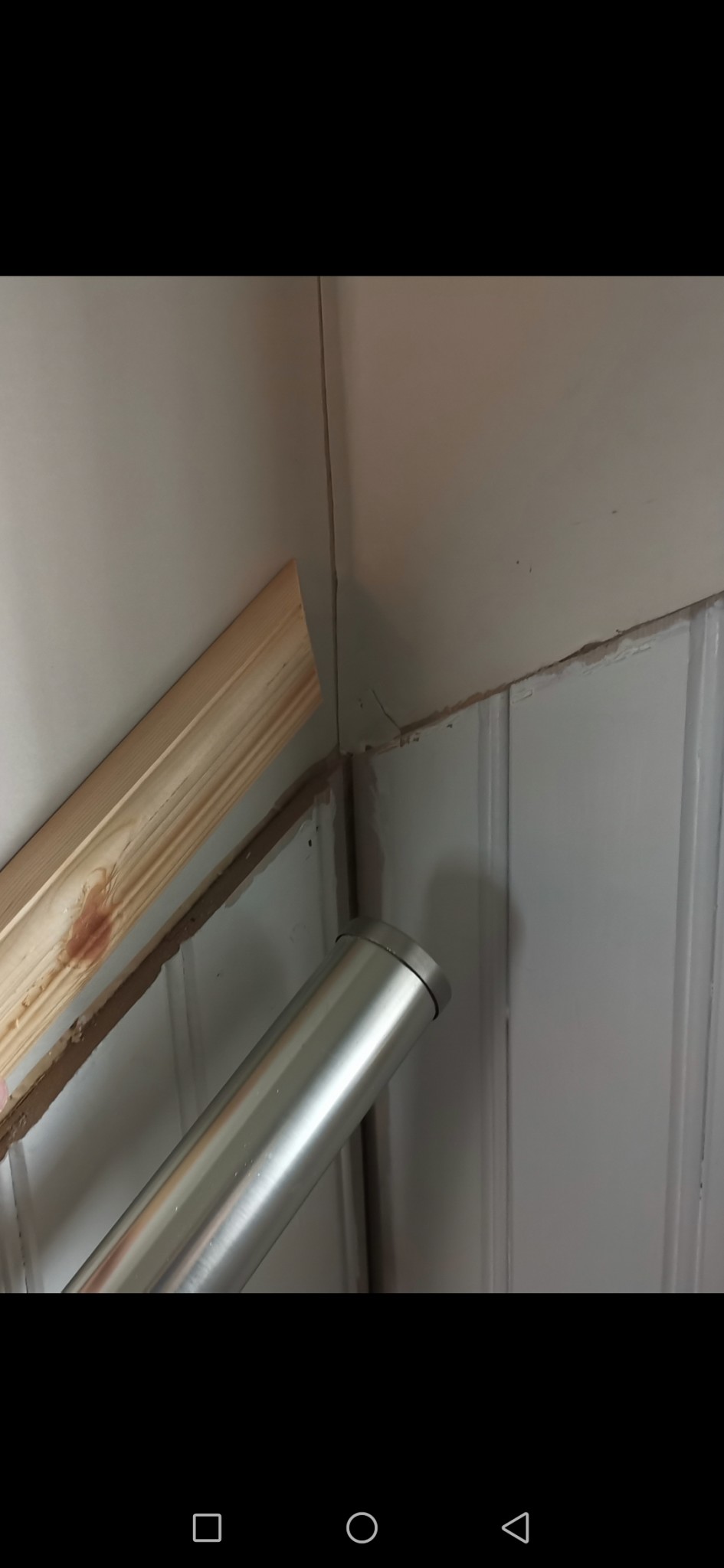

Hej, håller på att sätta bröstlist hemma i trapphuset. Har stött på ett litet problem, ett innerhörn med stigning som ska giras. Har försökt såga en mellanbit som ska möta båda listerna men hur jag än gör så stämmer det inte.
Någon som har ett bra tips eller idé? Har försökt enligt följande som en användare svarat i en annan tråd:
11 på de båda långa bitarna, och (om du sågar på platten) 11(ger)-45(lutning) på vänstra mellanbiten och 45(lutning)-11(ger) på den högra. Med din såg måste du vända listen upp- och-ned när du sågar 45 på den vänstra biten.
Hoppas någon kan hjälpa!
Såhär ser hörnet ut
