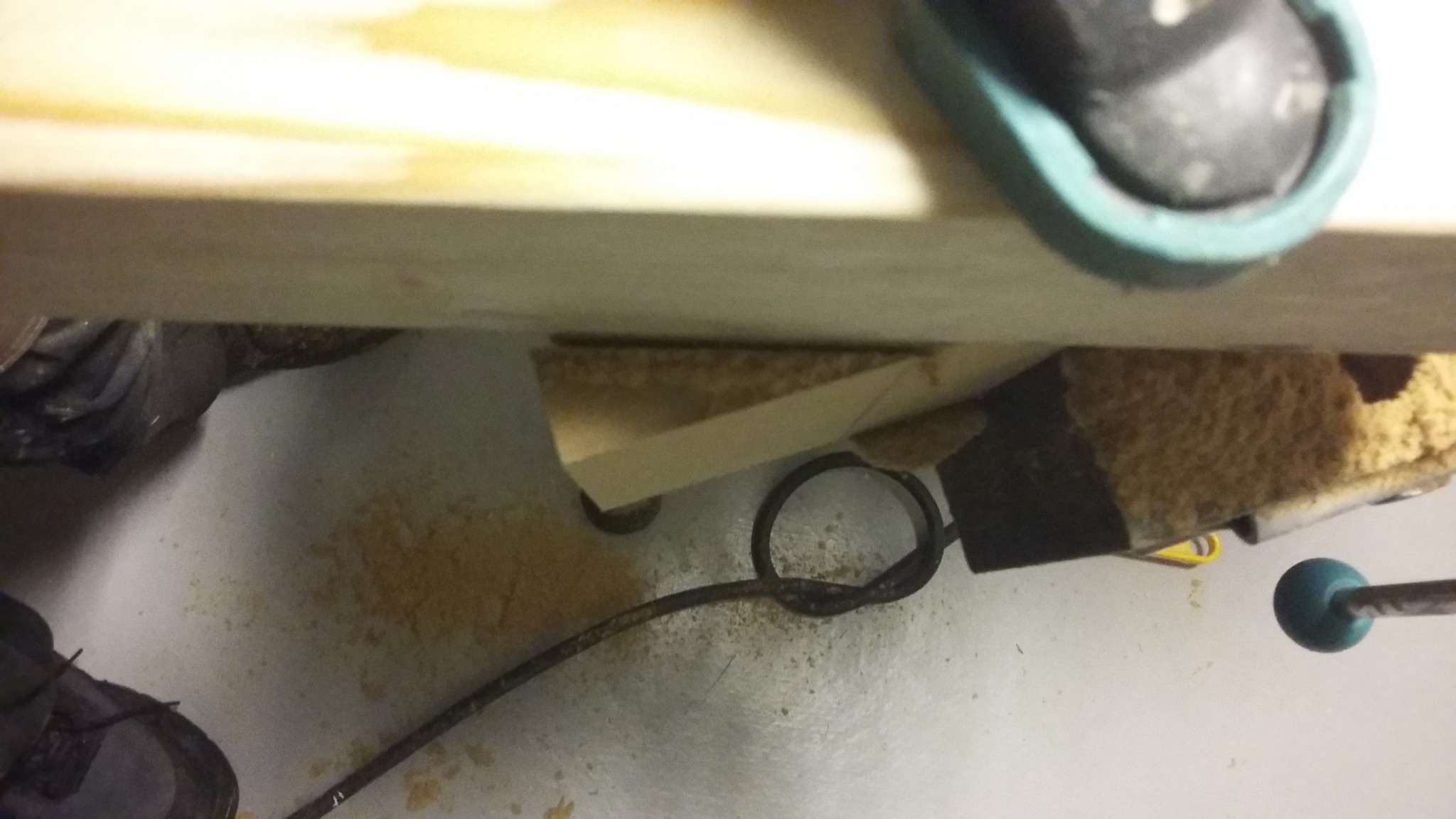

Hej.
Nu skulle det tillverkas en 5-uddig stjärna. Varje spets i stjärnan är 36 grader, dvs de motgående mdf -bitarna behöver geras till 18 grader. Se bild. Hur gör jag detta rationellt och med lika resultat? Byggsåg finns, bandsåg också även festool sänksåg. Bandsågen blir sisådär... byggsågen blir lite otäck (fingrarna nära klingan...)alla dessa tar dessutom bara max 45 grader. Likaså ska det ju geras på höjden och skivan är 100 mm. Det gör det inte enklare. Tips mottas. Kanske frågan hamnat i fel forum

. Tyvärr svarade inte den tråden på hur man gerar de branta vinklarna på något rationellt sätt. Men kanske borde funka med en regel 45x90 eller 120 som geras 18 gr som får tjäna som anhåll i gersågen?

I inlägg #6 i "stjärntråden" finns en länk till hur man bygger en jig för kap och gersåg. Det är väl egentlige komplementvinkeln 72 grader du skall såga
