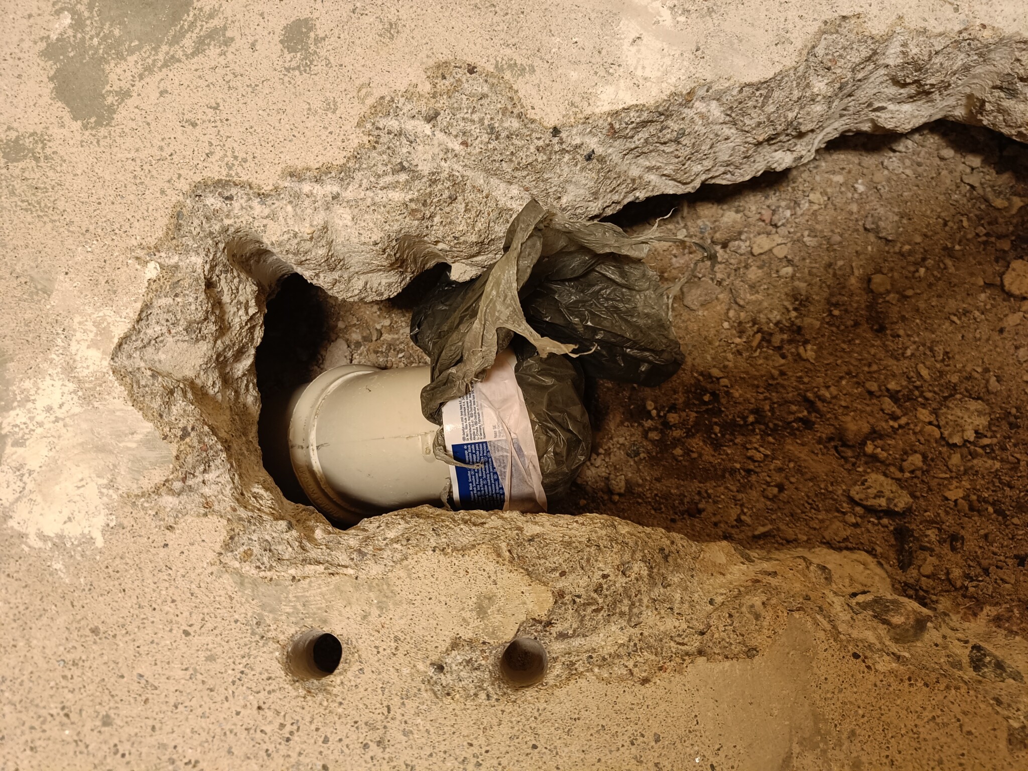

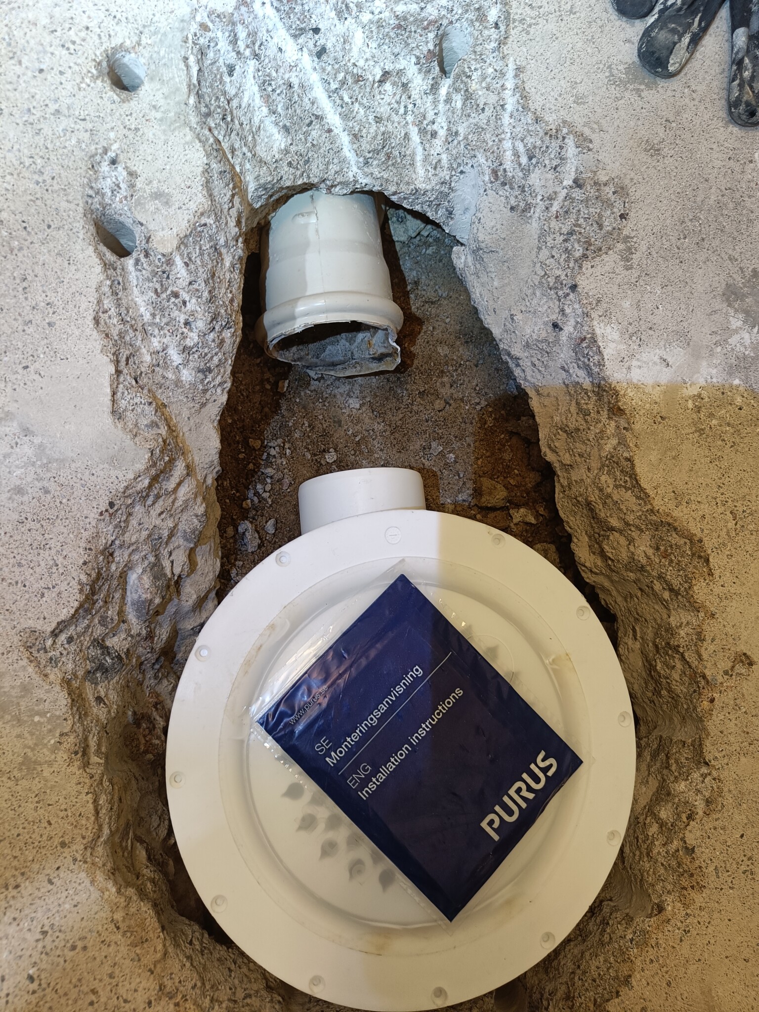

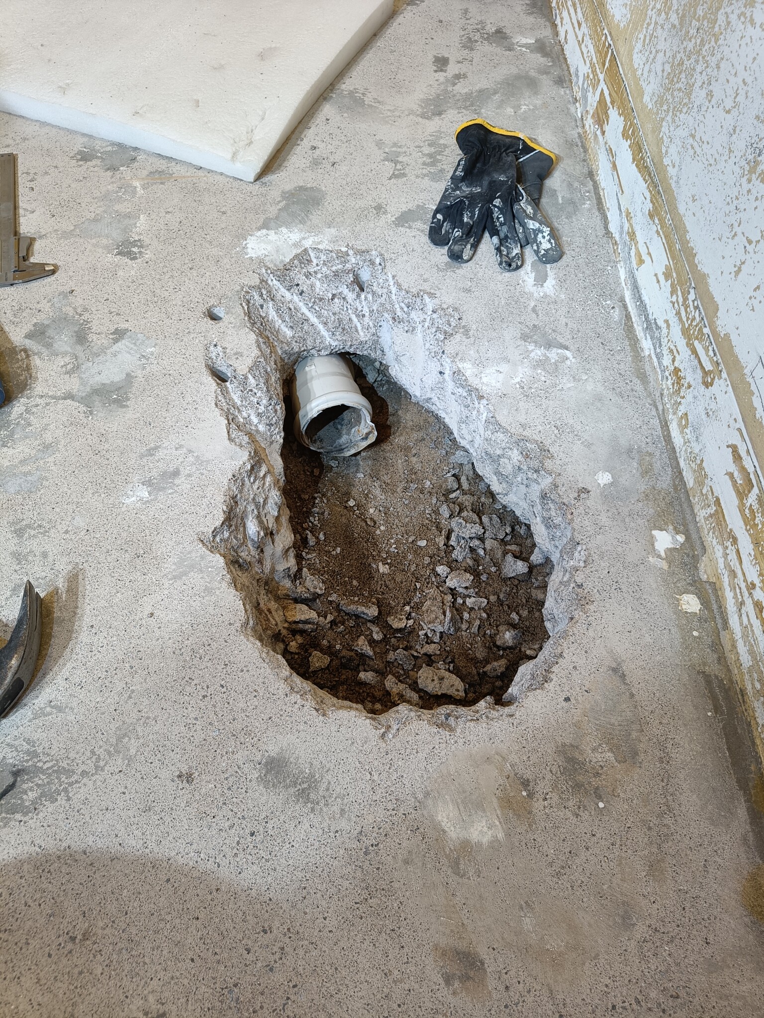

Hej rörkunniga, en gammal gjutjärnsbrunn är borttagen i tvättstugan (källare om det spelar roll)

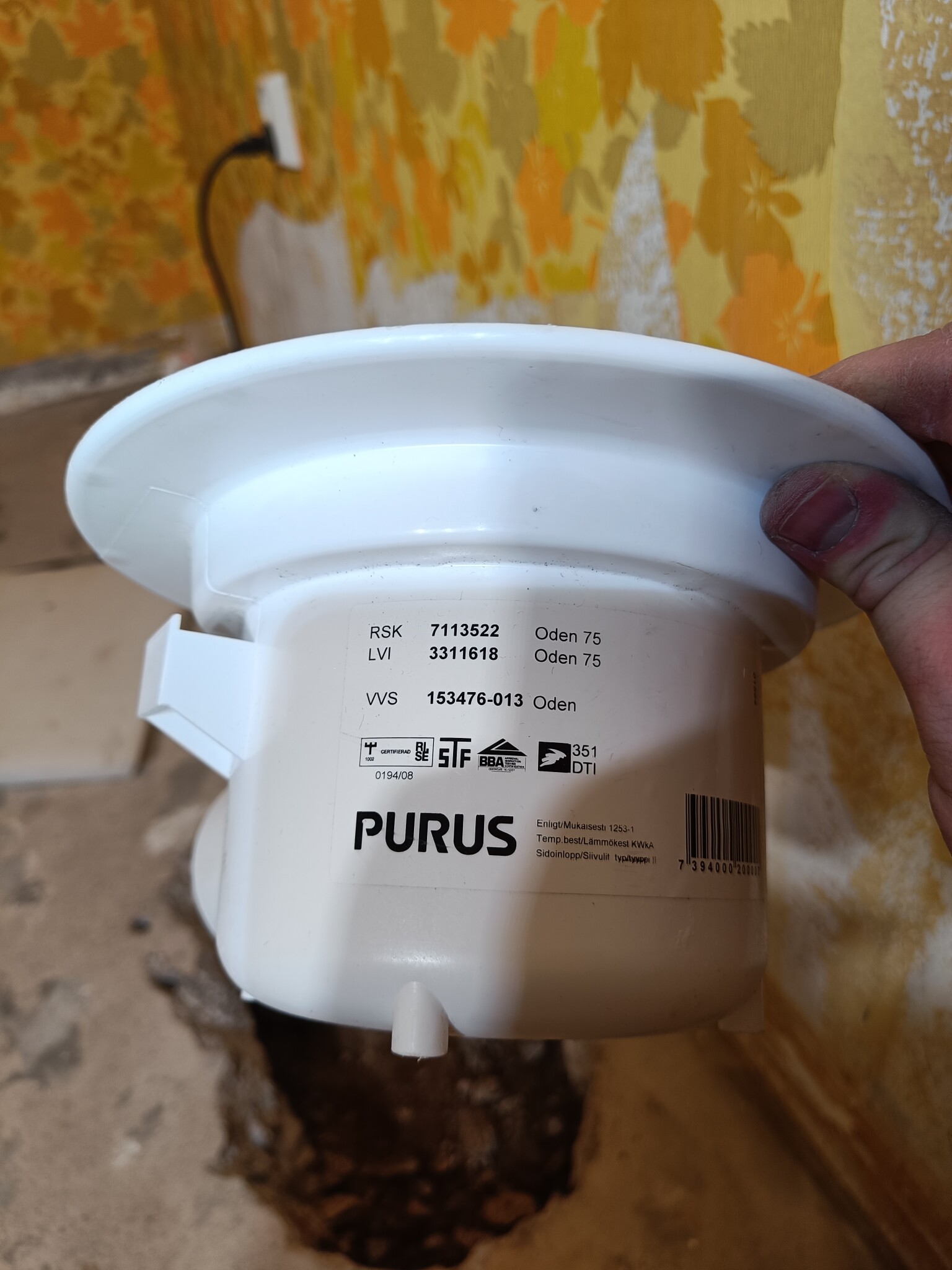

Nu ska en ny purusbrunn dit, men hur ska jag skarva mig på detta rör?

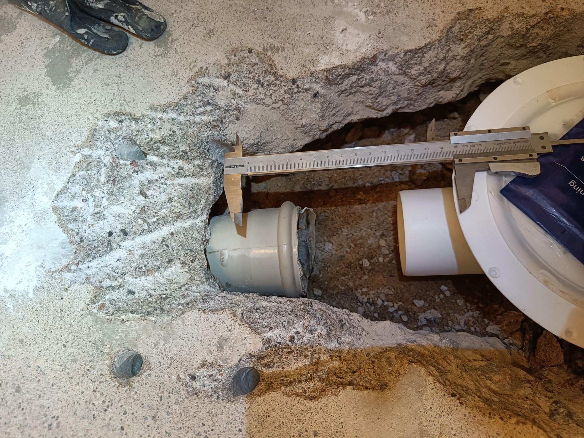

Det är ett rör som är limmat på insidan, jag försökte få loss det men då sprack själva "kullen" eller "bilringen", så jag skulle behöva en lösning där jag antingen går inuti eller över röret, röret inuti är 70mm (med det limmade röret kvar) och 80mm på utsidan, precis bakom "kullen".
Purusen är 75mm ytterdiameter.
150mm hade varit fint om det gick att få till, då hamnar brunnen där den tidigare låg.
(går jag/vi/ni bet så får rörmokaren lösa denna, men hade varit kul att lägga de pengarna på barnen istället)
Mvh

Hål i betonggolv med synlig rörinstallation, arbetshandskar, verktyg och grus nära vit vägg.
Bila upp lite till, såga av röret ungefär där betongkanten är idag, det lär vara 75-rör, använd dubbelmuff (med gimmiringar) samt en bir rör med muff.

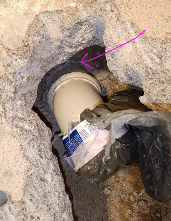

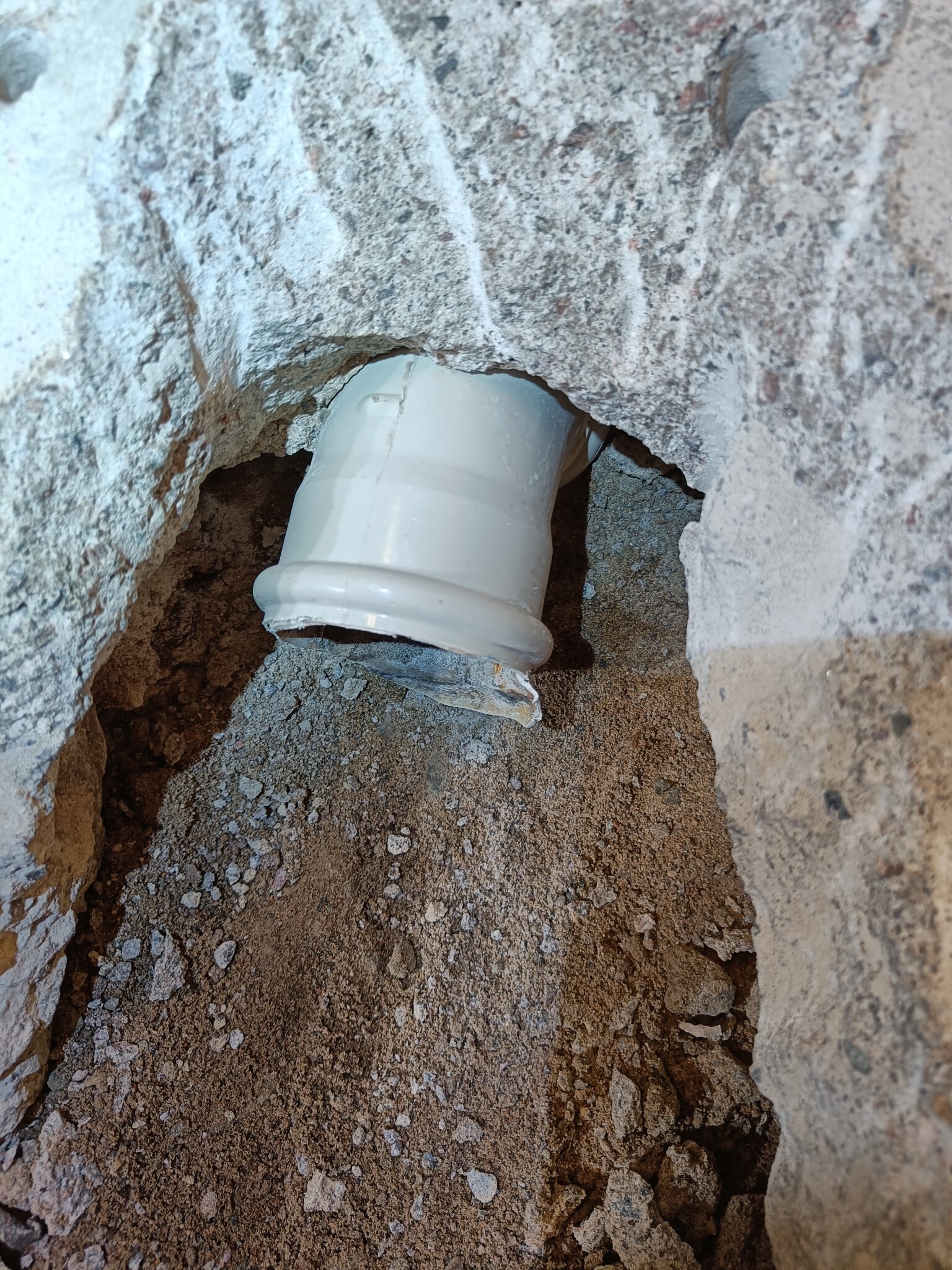

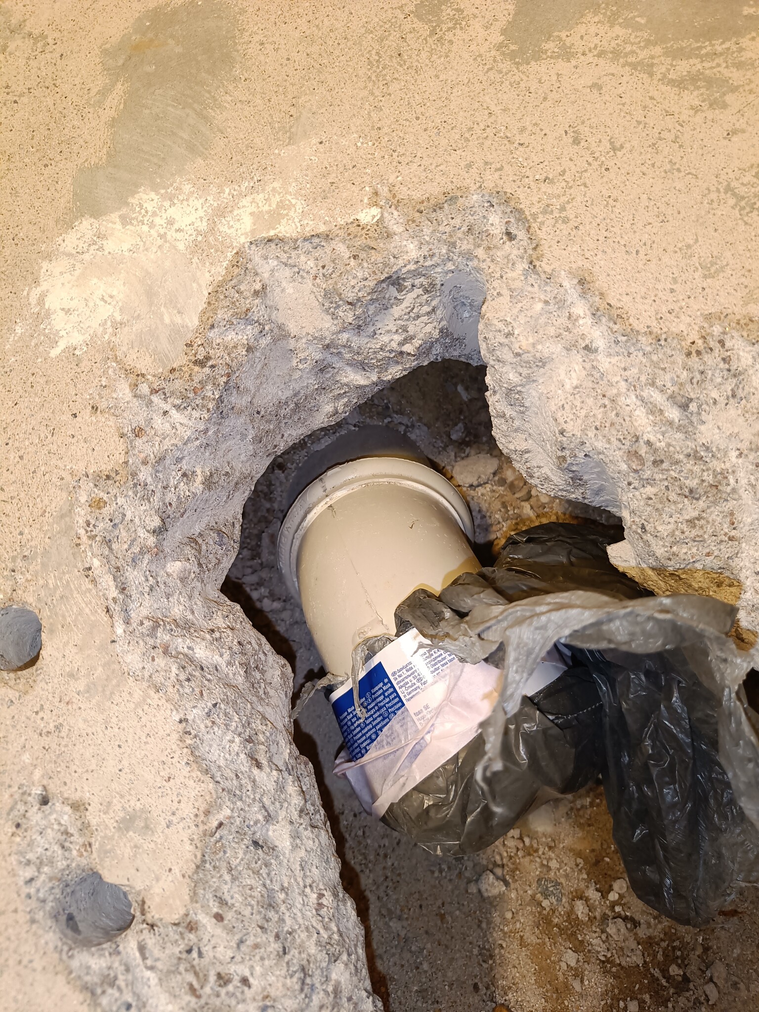

Bilade upp lite till, röret går nedåt, se bilder.
Innan det böjer neråt så är ytterdiametern 75-76mm på röret.
Kan det funka med det du föreslog?

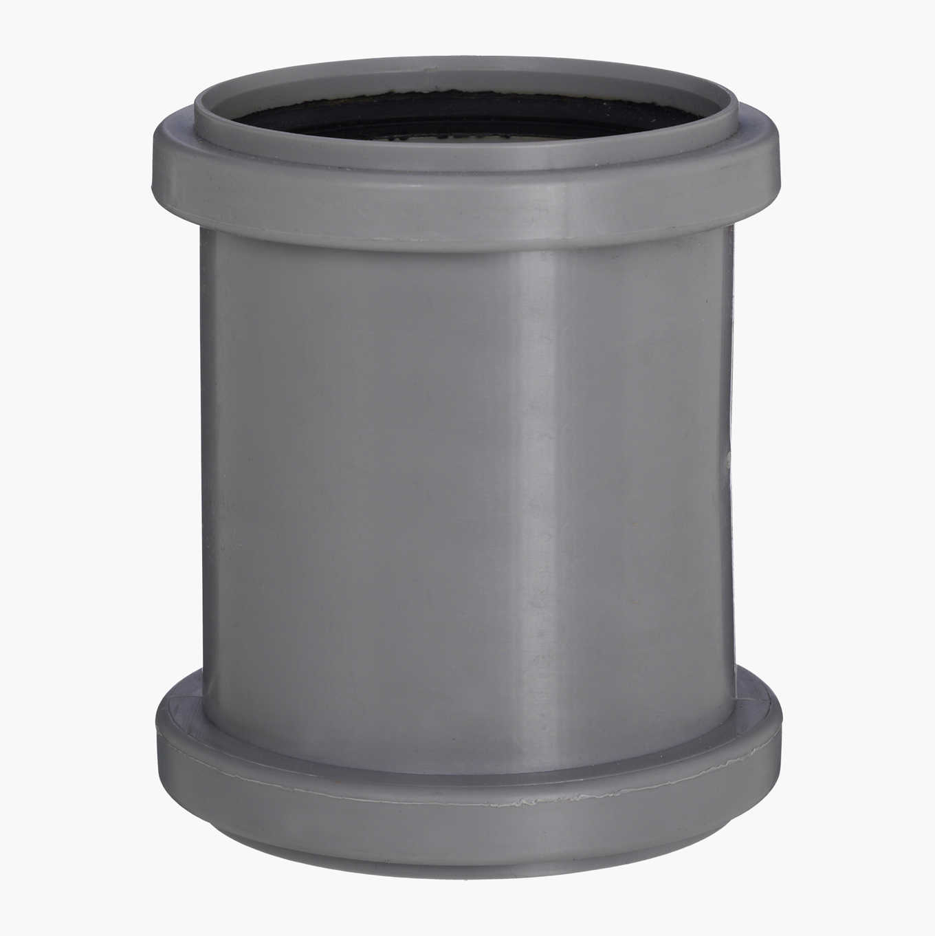

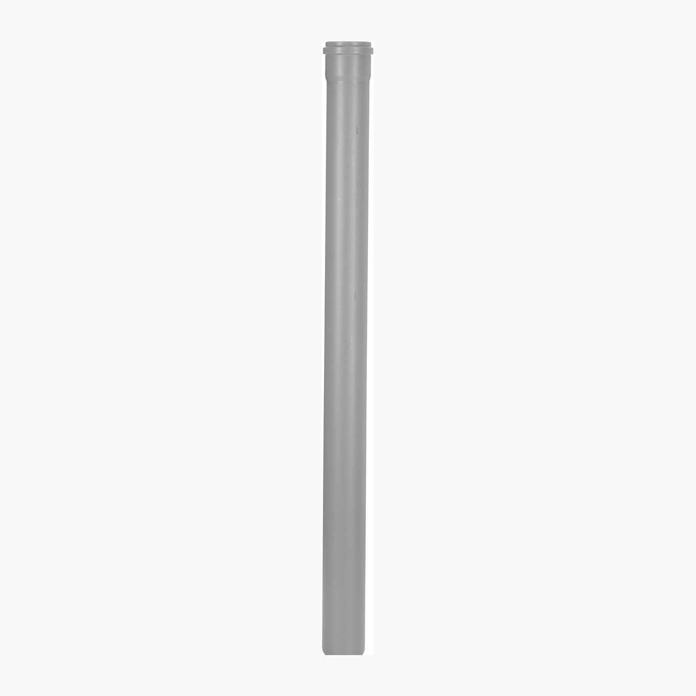

Är det detta du menar?
https://productimages.biltema.com/v1/Image/article/xxlarge/88095/1
https://productimages.biltema.com/v1/Image/article/xxlarge/87254/1

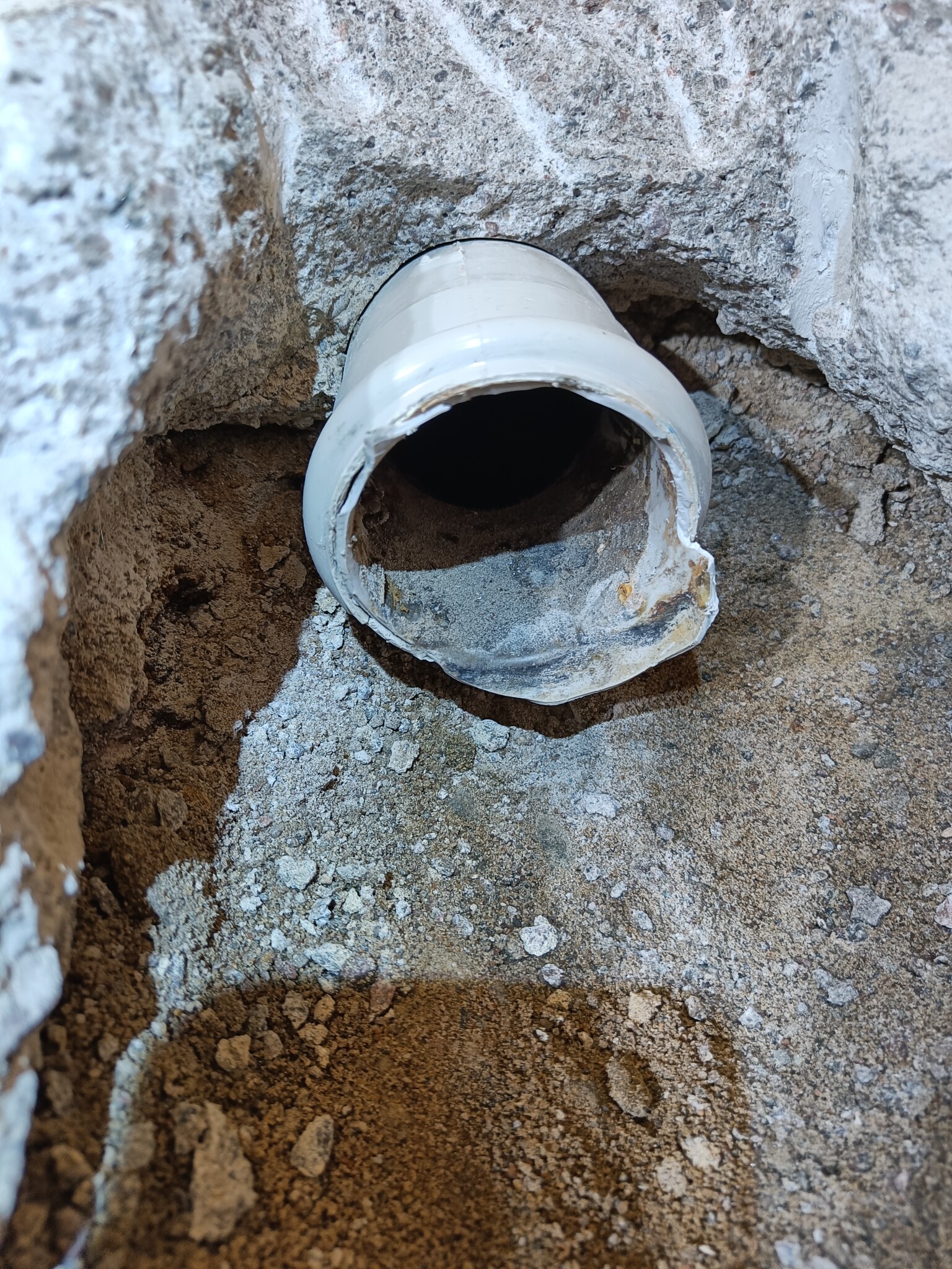

Om du skär rent kanten och skrapar skiten på insidan av röret kanske en ersättningsmugg passar? En sån här:
[länk]
Var inte så bra specad, kika de nya bilderna jag la upp och se vad du tror :)
Ja, liknande delar som du länkar till, men se till att de är av bra kvalité samt får gjutas in.
Rör att få på en muff så måste det vara minst 70 mm lång raksträcka.
Det kan vara så att du behöver gräva dig nedåt tills du kommer förbi rörböjarna.
Det är fördel att byta ut så mycket som möjligt av "äggskals"rören (första generationens plaströr.
Okej! jag får ändå hit rörmokaren till veckan för annat jobb, så då får han kika på detta också
Krilleman

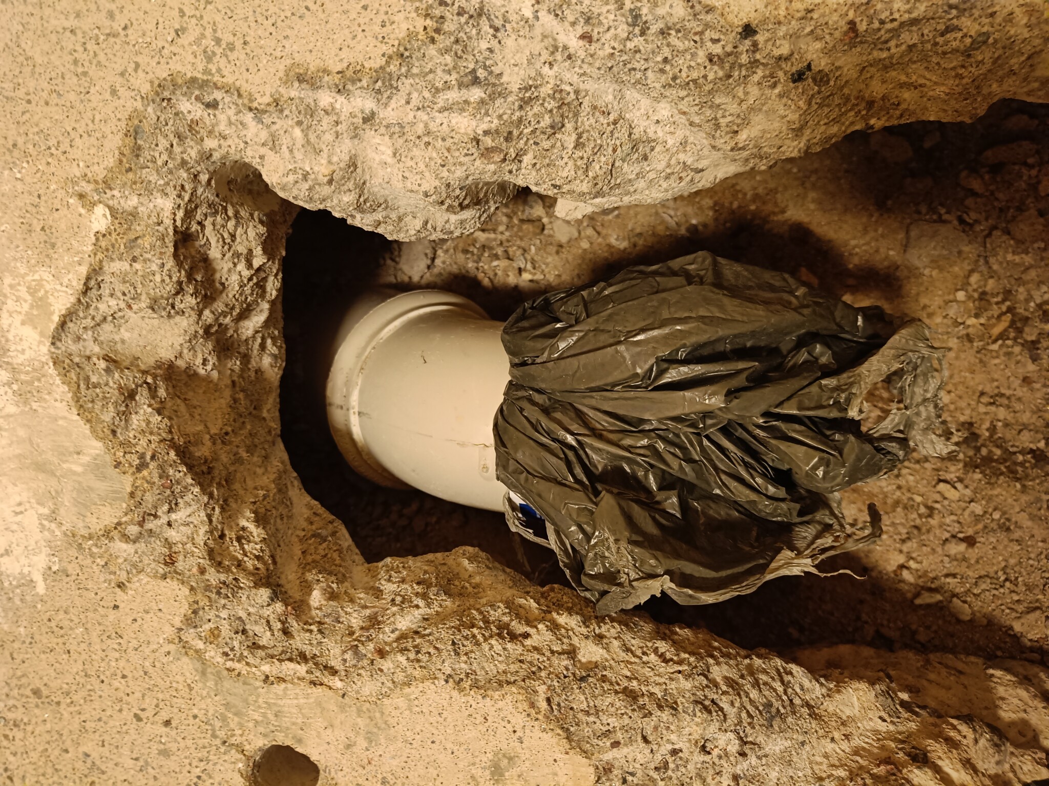

Om du fortsätter att frilägga mer av avloppet i gruset, hur ser det ut då?
Rakt rör 75mm (utan muff) är det man vill åt. Det kommer även din röris att meddela när han kommer.

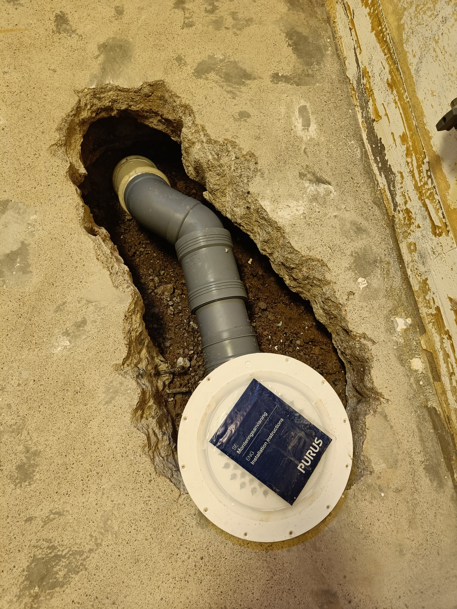

Det kom fram fler muffar även långt under plattan, men så här gjorde rörmockaren
