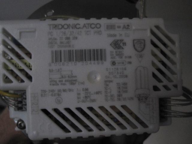

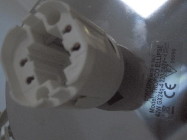

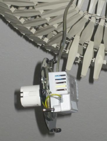

Hej har en lampa med kompaktlysrör 42W GX24q-4
HF-donet är inte dimmbart så jag tänkte byta det.
Vart köper jag dimmbara HF-don och vilken modell?
Måste jag även ha någon särskild dimmer på väggen?
Nu har jag inte fixat med ngt HF don, men jag tror mig veta att de dimmas med en analog spänning som fixas med en potentiometer i "dimmer" dosan. Dvs det är ingen normal dimmer, utan en special som gäller. Du dimmar via extra trådar mellan donet och dosan där du har brytaren idag.

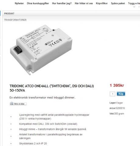

Jag brukar köpa HFdon av Switchdim typ. Då dimmras den med en vanlig återfjädrande strömbrytare (kan slås på/av/dimmras från flera håll då).

Tack för svar!
HFdon av Switchdim typ verkar intressant, men jag hittar ingen återförsäljare.
Tips någon?

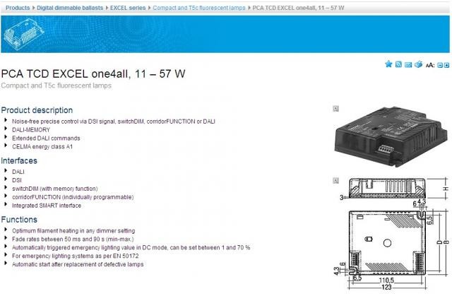

Skulle något sådant här fungera?
Japp, den vänstra går utmärkt.
Har nu beställt
PCA ECO 11–57 W 220–240 V 50/60/0 Hz, dimmable
Räcker det med att köpa en återfjädrande strömbrytare för att styra den.
Ja :)
Observera att nolla ska in på 2 ställen (spänning och D1), sen tändtråden från din återfjädrande på D2. Samt fast fas på spänning.
