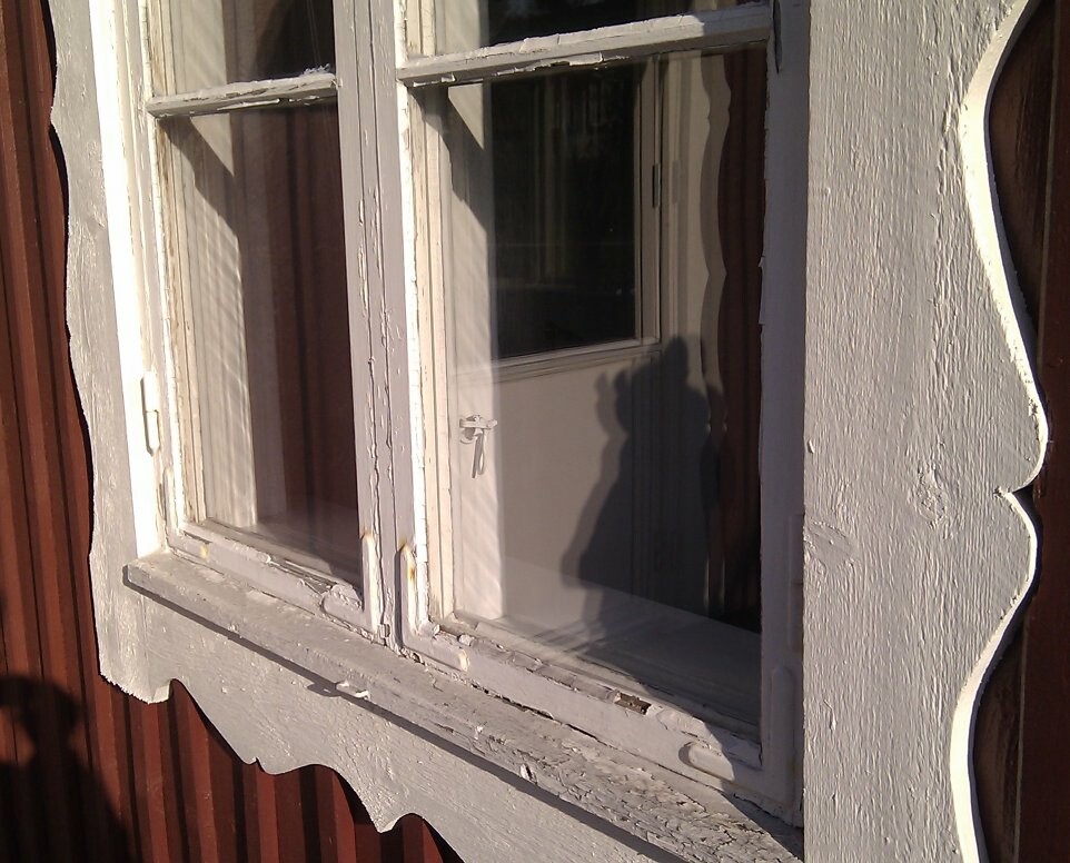

Som synes behöver fönstret renoveras. Jag hade gärna haft kvar de gamla vågiga glasen som sitter i, men tyvärr är de väldigt repiga och en del är till och med spruckna. Ser ut som att någon har gnuggat på glasen med stålull eller liknande...
Vi har inte fått tillgång till huset än, så jag har inte kunnat kolla jättenoga på fönsterna, men jag antar att de är öppnings-/delningsbara. Alltså fyra sidor att putsa. Om jag nu ändå måste byta glas, går det att försegla dem så det bara blir två sidor att putsa?
Den konstruktion som är i fönstret på bilden bygger på att luften kan cirkulera mellan bågarna för att inte imma skall uppstå.
Om du inte vill putsa 4 sidor så byter du hela nog enklast hela fönstret. Alternativt kan du säkert hitta någon tillverkare som låter dig behålla karmen men byter bågarna mot nya med isolerglas.

Mitt tips är att de kan vara från sekelskiftet men minst lika troligt kanske 30-talet... Gammalt glas var/är tunnare än modernt. Du kan däför få problem att kitta i nyare fönster i de gamla bågarna. Kanske Totte_S även avser förnster i kassett, därav bågbytesförslaget...
Jo det går att bygga om bågarna till isolerglas även om jag tycker det är synd. Annars kan ett energiglas i innerbågen fungera fint som energisparare. Finns en firma vid Eko innan kristianstad som fixar fönster som du vill ha det.
Fönsterspecialistens alternativ där de skruvar ihop bågarna i ett kopplat fönster så de blir till en enhet och sätter in en tre-glas isolerruta verkar intressant. Men hur funkar det ihop med spröjs? Inte alls?
Energiglas är förövrigt vanligt glas som belagts med ett skikt av metalloxid av t ex tenn.
När man har spröjs får man antingen skippa dom eller såga bort glasfalsen på spröjset och limma fast den på utsidan av kassetten och kitta emot. Samma för insidan av spröjset, limmas fast på insidan av kassetten.

Vi har pratat med en lokal byggnadsvårdare. Hon ska åka ut och kolla på fönsterna och se vad hon kan göra med dem och vad det skulle kosta.
Just nu känns det som jag vill försöka plocka ihop glasrutor så att jag åtminstone kan ha kvar orginalglas i ytterbågen. Sen får det nog bli vanligt fönsterglas i innerbågen. Får väl slänga i ett vedträ extra i pannan om det blir för kallt utan energiglas... Men som sagt, får se vad byggnadsvårdaren säger.

Finns andra fönster på huset också, som inte har de beslagen i hörnen som jag visade på första bilden. Hur gamla tror ni de är? Är de från 1960 då huset byggdes?

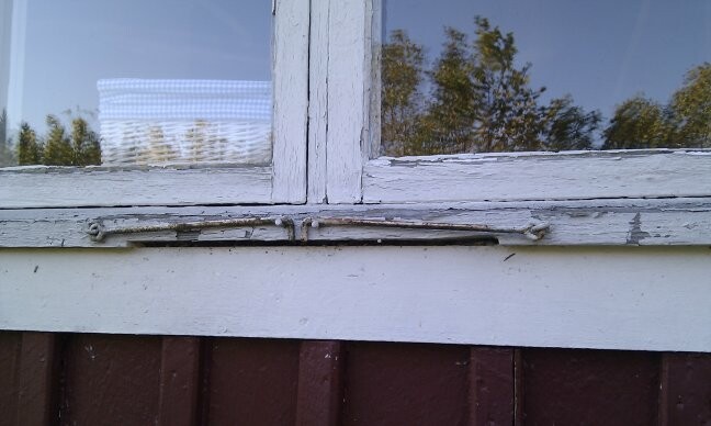

Som ni ser på bilderna har inget av fönsterna något fönsterbleck. Går det att få dit det? Borde jag sätta dit det?

Vi har nu haft en hantverkare på plats för att kolla på fönsterna. Hon trodde fönstret på första bilden var från 1920-1930 och tyckte absolut fönsterna på båda bilderna var värda att renovera. Det var värre med några andra fönster som var från när huset byggdes på 60-talet. De tyckte hon vi skulle byta ut mot nya.
Vidare tyckte hon inte det behövdes några fönsterbläck. Det funkade med trät som sitter där om man bara skrapar och målar det.
Hennes pris var 350kr/"kittmeter" = 5000-6000kr per fönster (12 glasrutor). Då ingår som jag förstod det även inoljning och målning av bågar och spröjs. Hur tycker ni det låter?
