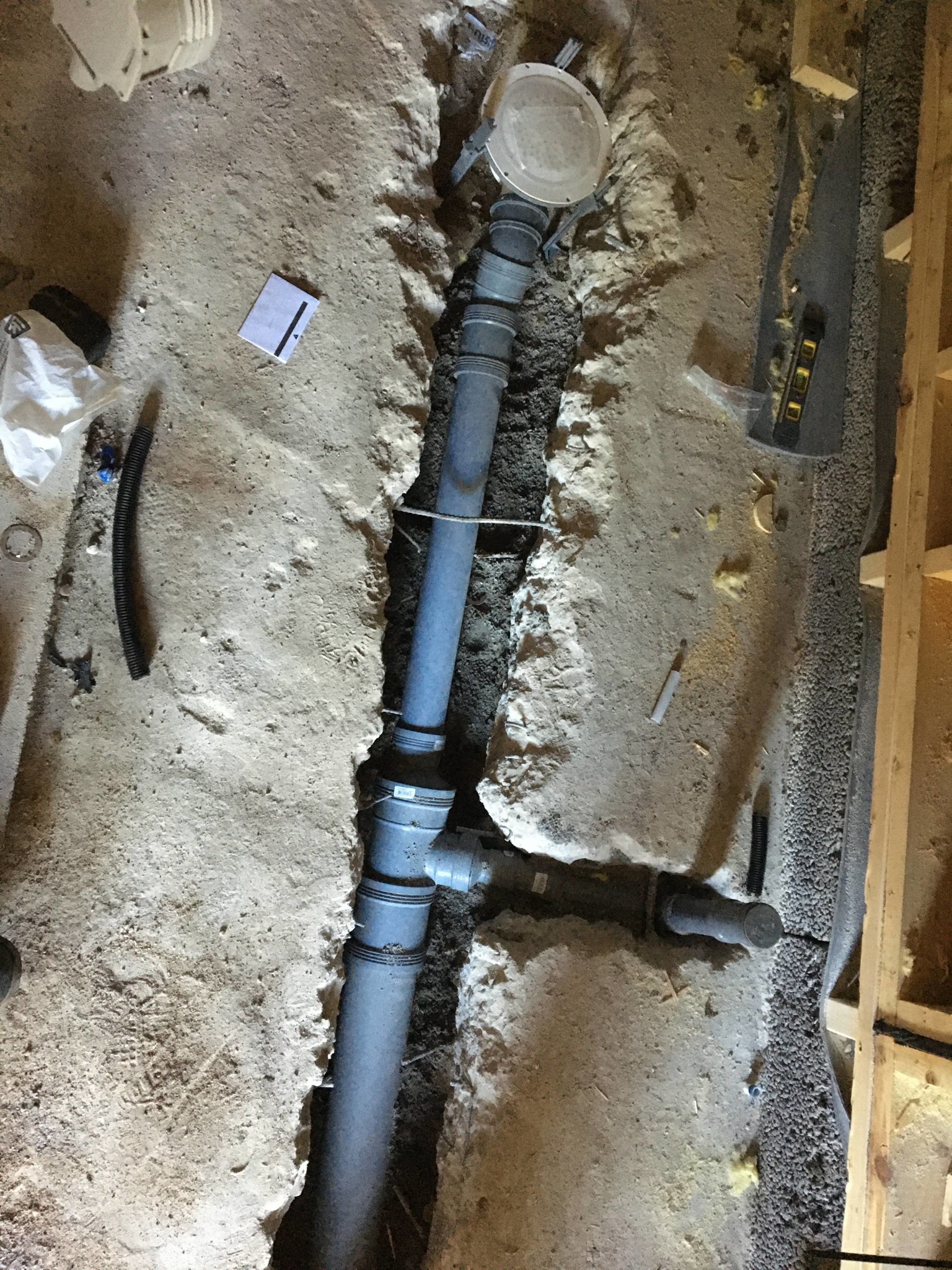

Z zana kader #1 Medlem · 140 inlägg 29 jun 2020 13:38 zana kader Medlem 140 inlägg 29 jun 2020 13:38 #1 Inloggade ser högupplösta bilder Logga in Skapa konto Gratis och tar endast 30 sekunder Har fått en rörläggare byta avlopp till mig hur går jag vidare nu. Hur gör jag steg för steg. Ska jag gjuta fast brunnen först? Sen armering och grov gjuta sen. Och sedan flytspackla? mvh Zana Inloggade ser högupplösta bilder Logga in Skapa konto Gratis och tar endast 30 sekunder
T tank77 #2 Allvetare · Skåne · 6 162 inlägg 29 jun 2020 19:51 tank77 Allvetare Skåne 6 162 inlägg 29 jun 2020 19:51 #2 Ja, gjut igen med till exempel Kiilto 60 upp till den befintliga betongen, ingen armering behövs.
