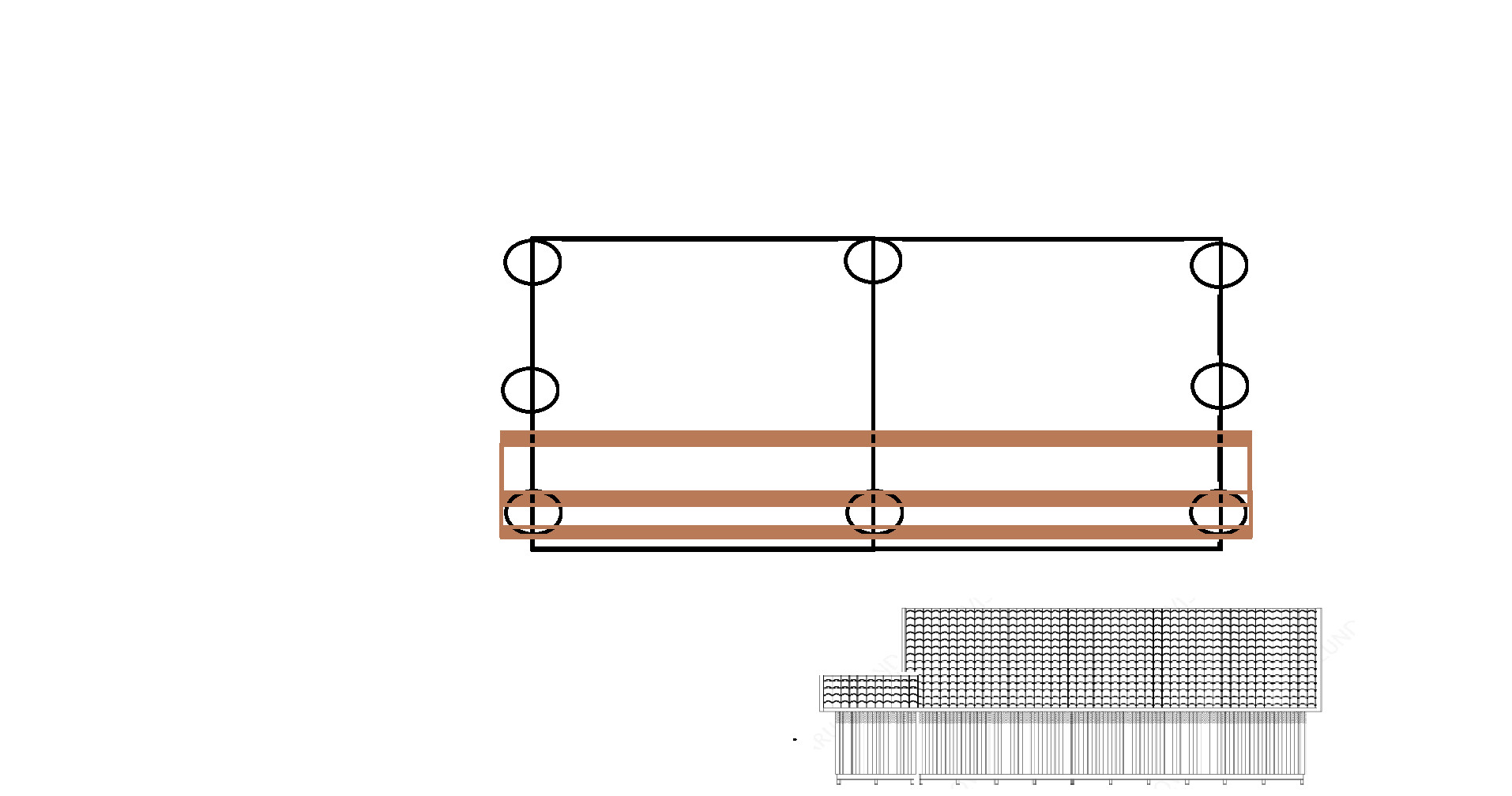

Skall göra en mindre tillbyggnad som blir 2000x4000 och funderar kring hur man kan dölja plinten innaför konstruktionen. Är det okej att dra ut bjälklaget typ 10 cm? På den sida väggtrycket hamnar. Blir ett sadeltak med 14 graders taklutning. Bärlinor med 2st 45x220 på kortsidorna sen bjälklaget åt andra hållet som också kommer vara 45x220.
  • Teknisk ritning av tillbyggnads grundkonstruktion med plintar och bjälklag.
Claes Sörmland
Ja, det är så det vanligen görs. Man vill ju inte ha plintar utanför fasaden.
