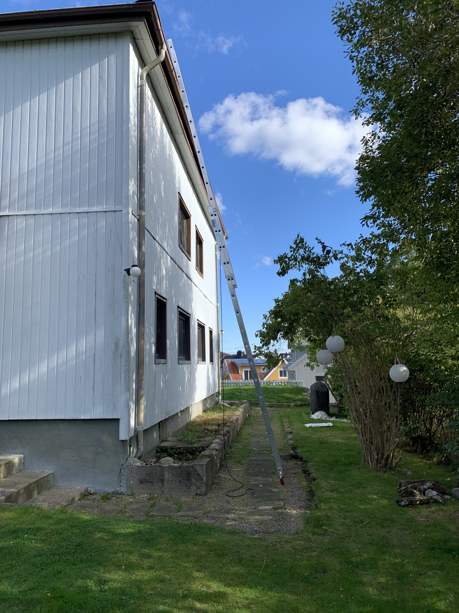

Här vill man inte upp och klättra 😅💀
  • Stege lutad mot tvåvåningshus under blå himmel, träd vid sidan och trädgård nedanför.

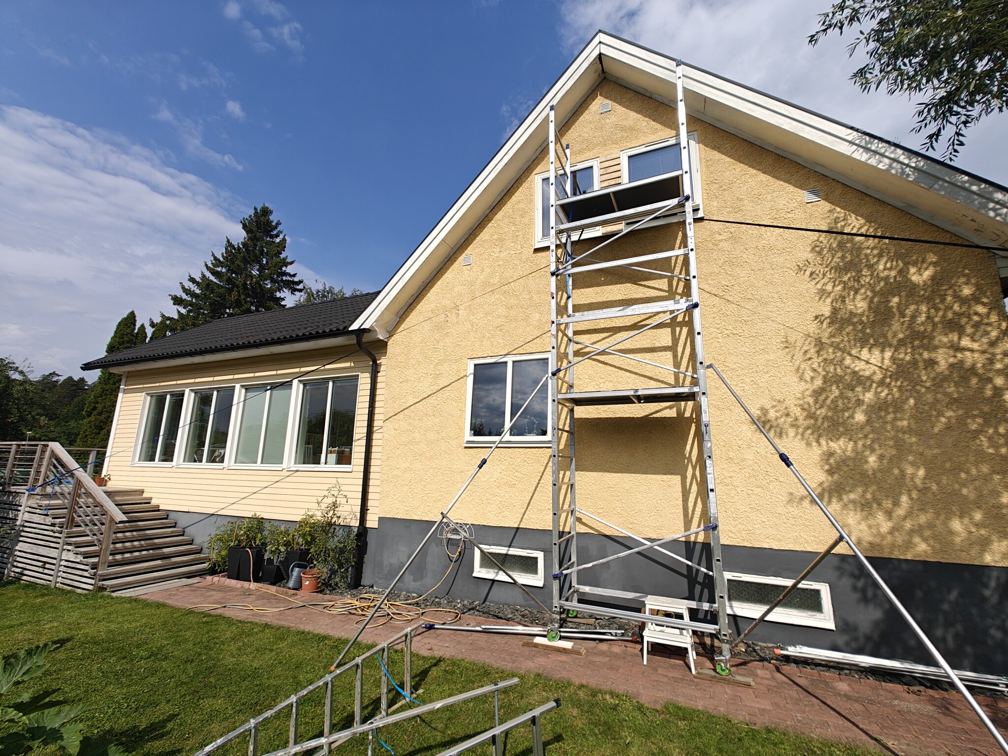

Vi övervägde att hyra men insåg att väder och oförutsedda saker antagligen kommer krascha de planer vi utgår ifrån, så det skulle snabbt ticka upp i kostnad. Skall måla vindskivor och byta undersidan av gavelsprången. Men sen även använda för tusen andra saker.
Köpte en begagnad Facas aka Jula för halva nypriset. Den är, som många skriver i recensionerna, vinglig på höjd men jag använde mängder av spännband för att så gott det går fixera den i alla riktningar. Då kändes det faktiskt ok!
Ställning uppsatt vid gul husfasad för målning av vindskivor och byte av gavelsprång. Stödd med spännband för stabilitet.

Håller med flera andra om att bygga ställning i träreglar är det vettigaste för hemmapularen rent ekonomiskt. Brukar lära mina kunder detta efter att de fått chocken av inköpspriset på den ställning vi har med och lånar ut. När de ska göra något själv fortsättningsvis
Kort och gott bygger man flera stora stolar med rygg och är noga med kryss emellan dessa. Sedan plank från en stol till nästa. Skruva så kan du återanvända lätt. Som lärling fick man stå och knacka ur spik ....rensa
Inte jag heller men mest för att man valt att luta stegen mot rännan 😉.

Köpte själv Layher modulställning på Blocket. Kan sälja den när som helst utan ekonomisk förlust. Står sig sjukt bra i pris. Kompletterat med nya delar från Monzon också. Tycker inte det blev så dyrt faktiskt, med tanke på att den är lättsåld. Kommer nog dock aldrig sälja den. Den är förbannat bra.

Ja precis så tänker jag med. Blir dyrt att hyra iaf minst en gång om året - då kan jag lika gärna köpa en. Men får svårt att motivera en byggställning för 3 när vi har så mycket annat tidiga skedet i vår renovering. Tack då vet jag att det ändå går att lösa med lite spännband och liknande :)
Vad fick du ge för en sådan begagnad ungefär?
Borde jag ställa den mot fasaden menar du? Då når jag ju inte rännorna? :x
Vet inte vad det kallas men finns ju "pinnar" man sätter på stegen högst upp så den kan lutas mot väggen men ändå komma en bit ut.

25000:- för...ummm, tja, hur räknar man? Kanske 12 meter brett, fyra meter högt. Alltså två stegplan högt. Hade tur att få aluminiumplank, men det spelar ingen större roll för hemmafixaren.
Sen fick jag tag i 18st stålplank på jobbet gratis, men de var en annan längd, så jag är tvungen att köpa längre bommar för att kunna använda dem.

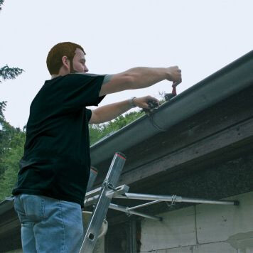

Sök efter "avståndshållare till stege" finns bl.a. på Bauhaus.
Man står på stege och justerar takränna med hjälp av avståndshållare.
Landbogården och 1 till
Praktiskt! Men 1200-2000 för en alu-profil med lite skruvar känns magstarkt. Väcker "hur svårt kan det vara att göra själv?" i mig...
