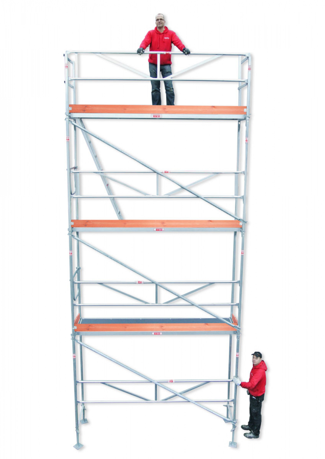

Jag var nog lite otydlig och vill förtydliga att jag inte menar en komplett ställning som omger hela huset, utan jag tänkte mer på en kolumn som man flyttar runt, kanske gärna med hjul på. Typ i denna formen?

Rullställning kallas det. Riktpris på beg. är ca. halva nypriset. Om du köper "originalet" Instant eller någon av de flertal kopior som finns, t.ex. Alufase, kan du hyra extra våningsplan relativt billigt hos valfri hyrfirma. Kan vara värt att tänka på innan man köper en på Jula. Är å andra sidan rätt rejäl prisskillnad.N naikon skrev:
Tack för svaret. Julas går på ca 15000 av märket Facas, då får man 5 meters plattformshöjd. Hade nog behövt ytterligare någon meter misstänker jag.C cpalm skrev:Rullställning kallas det. Riktpris på beg. är ca. halva nypriset. Om du köper "originalet" Instant eller någon av de flertal kopior som finns, t.ex. Alufase, kan du hyra extra våningsplan relativt billigt hos valfri hyrfirma. Kan vara värt att tänka på innan man köper en på Jula. Är å andra sidan rätt rejäl prisskillnad.

Hade samma planer när vi byggde huset men hittade en privat uthyrare av en bra rullställning bara någon kilometer bort. Enkelt och smidigt att hyra när man behöver men främsta anledningen att vi hyr är att vi slipper ordna förvaring.
