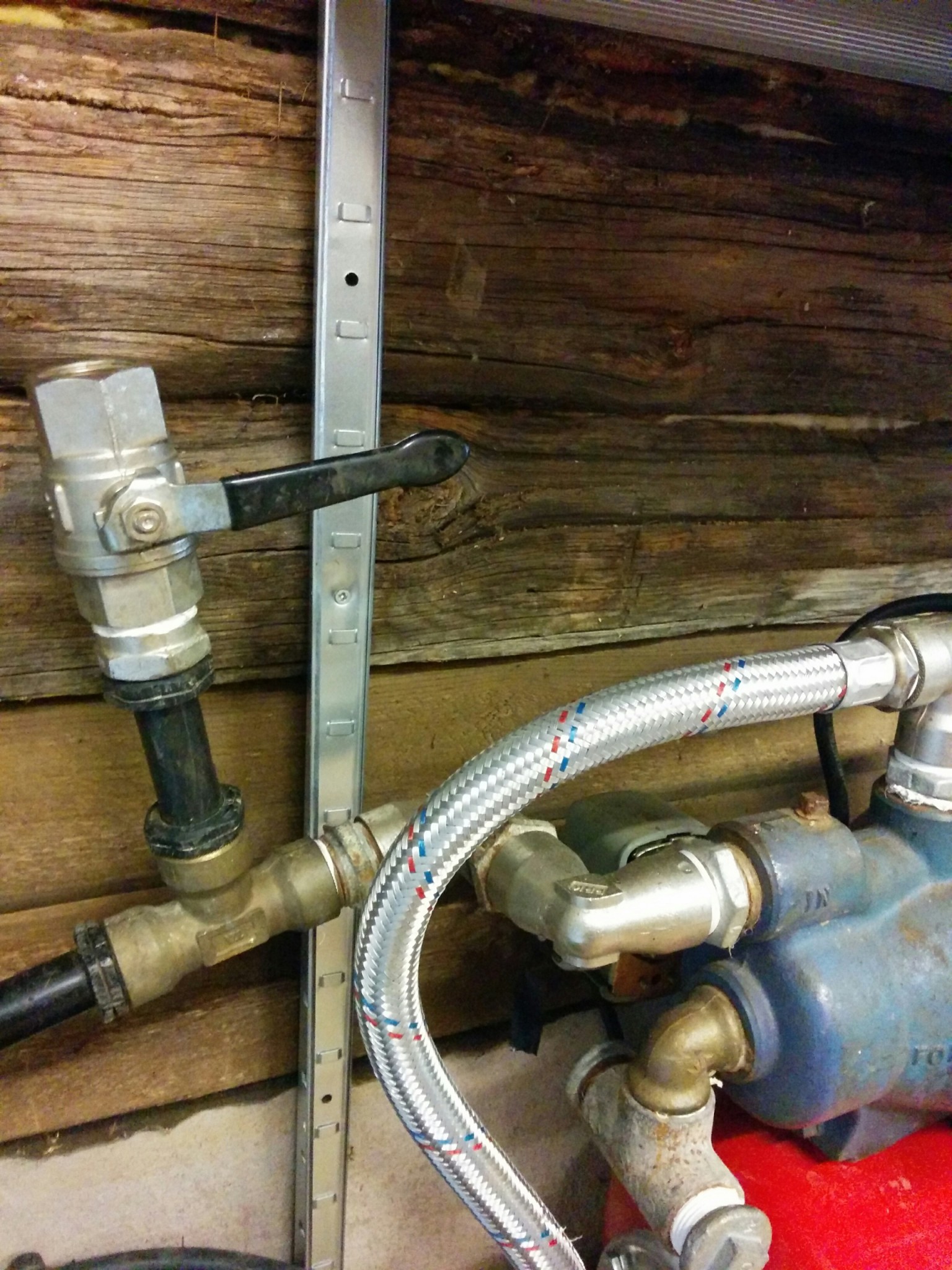

Tips: Om du tömmer sugledningen också, så kan det vara ganska mycket vatten som ska fyllas på ( i mitt fall 20 m slang). Då kan det underlätta med ett större "påfyllningshål" t.ex. genom att sätta en extra kulventil på en T-koppling så som gjort på bilden.
