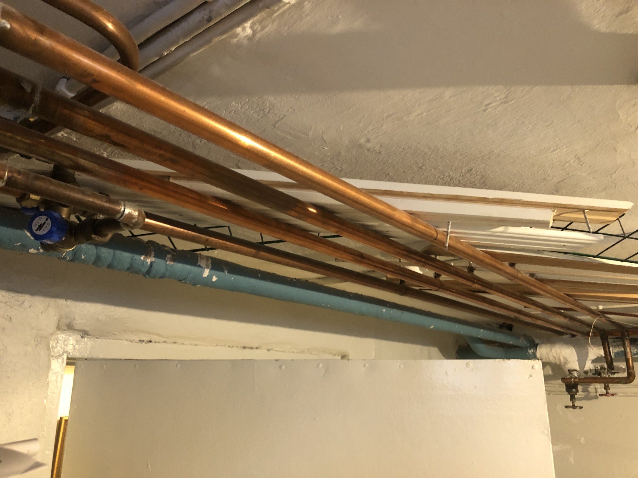

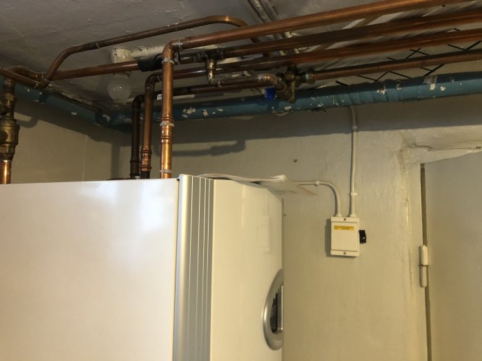

Har lågt tryck i värmesystemet tror jag. Villa med källare och 2 våningar. Luftat elementen på 2:a våning men det kommer inget vatten. Vet någon var jag fyller på vatten i värmesystemet?
  • Expansionskärl och rörledningar i en värmecentral med tryckmätare synligt.
  • Källarrum med pannan och rörledningar, eventuell påfyllningsplats för värmesystemet.
  • Kopparledningar och ventiler i ett värmesystem, möjlig påfyllningspunkt för vatten.
  • Värmesystemets rörledningar i källartak med en luftventil och synliga kopplingar.

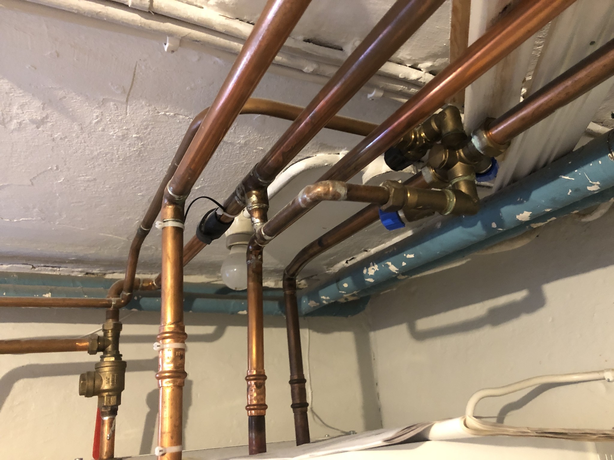

Kanske den svarta kranen här?
  • Rördragning i tak med en markerad svart kran omgiven av kopparledningar.
Påfyllning är den blå nedtill precis under svarta inringningen Tobias gjort.
Jonj
Japp den var det. Stort tack för hjälpen!
