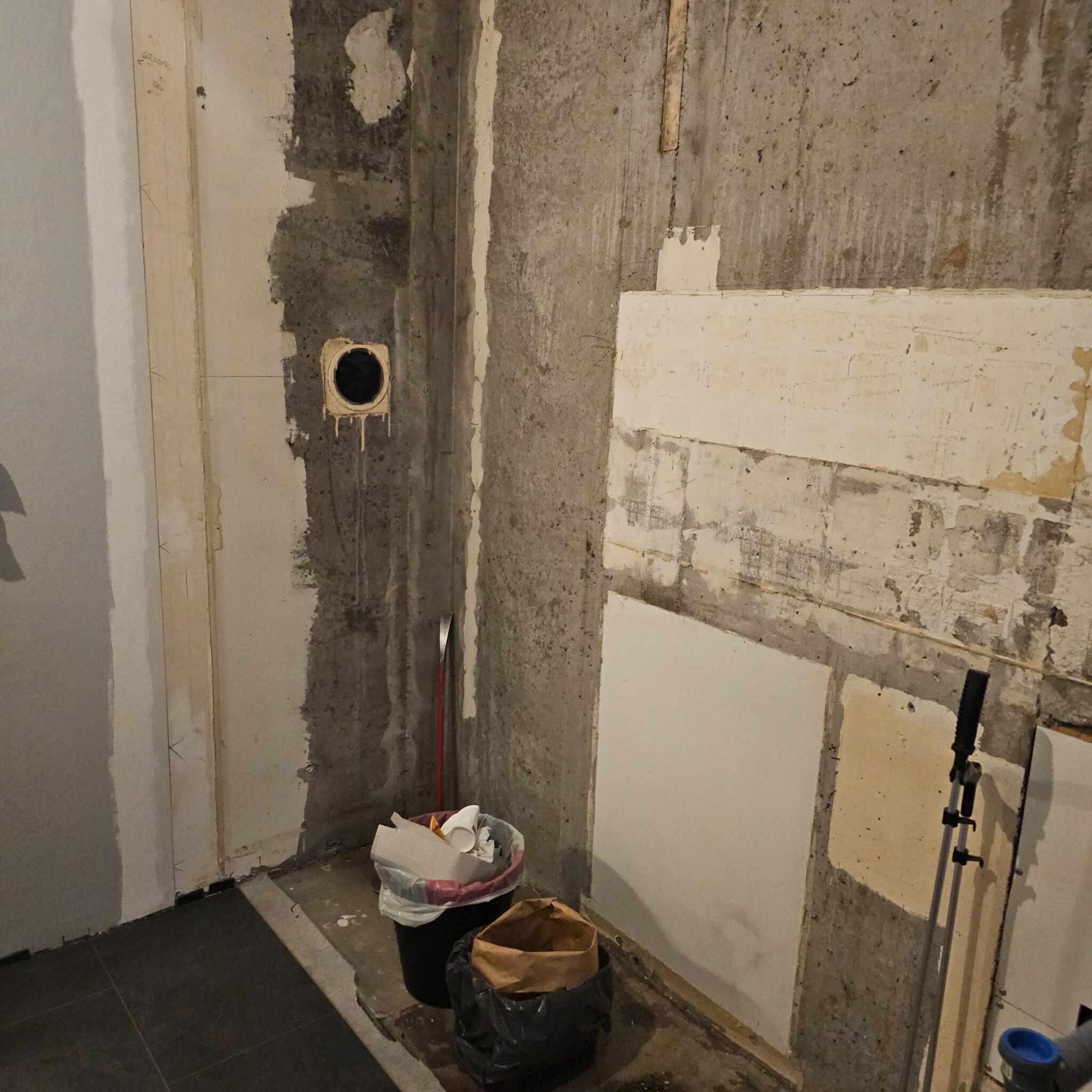

Ventilation i yttervägg till högskåp med skafferi som nu rivits ut. Nytt kök ska in med endast bänkskåp och överskåp. Där ventilationen nu sitter ska väggen tapetseras med renoveringsduk och målas och sedan täckas med en väggplatta. Enligt sotaren är det ok att täppa igen denna ventilation, men frågan är hur jag gör det på bästa sätt?

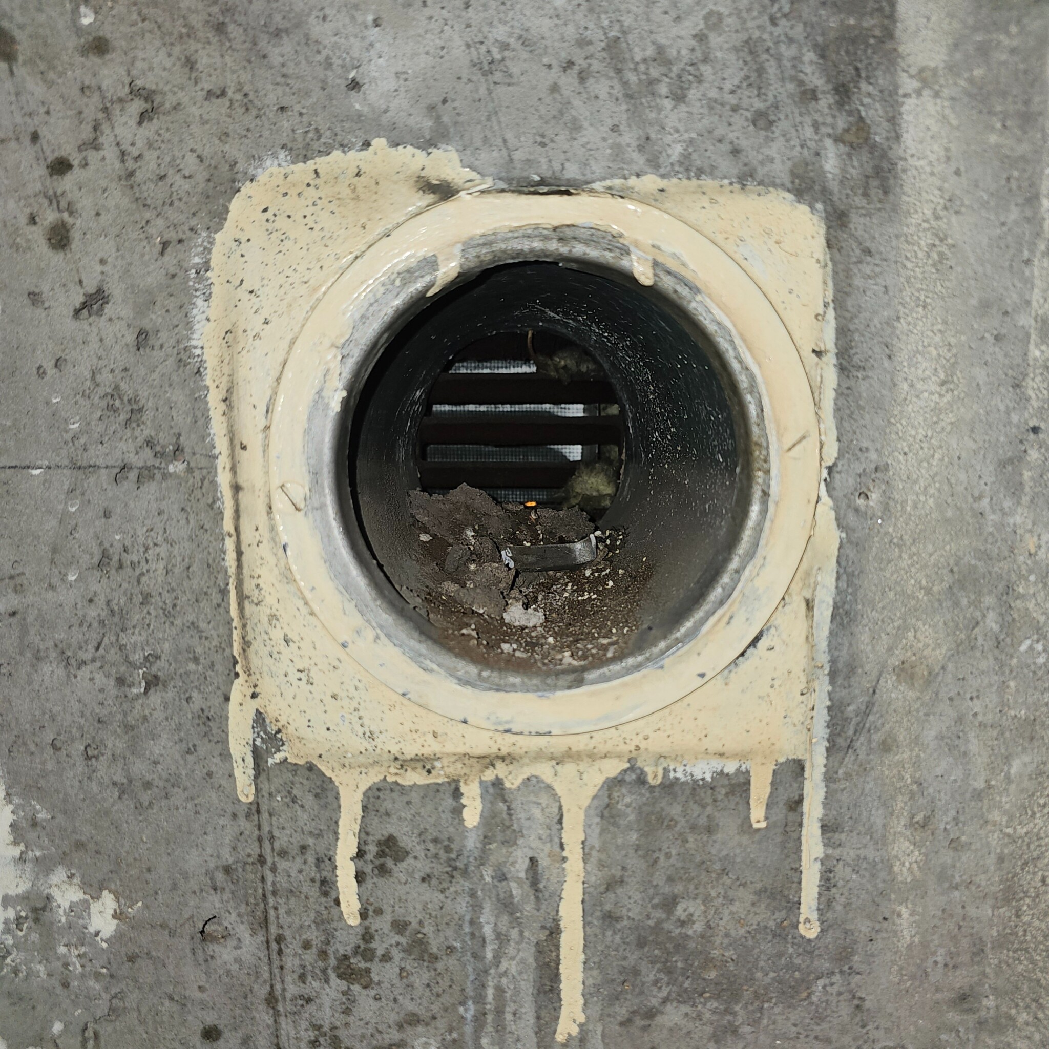

Jag har gypsum naturgips hemma jag tänkte blanda till och skicka i, men hålet är cirka 30cm djupt ut till "gallret". Har funderat på att såga till en bit OSB och skjuta in mot gallret och sen fylla på med frigolit eller isolering eller något sådant och sen avsluta med gypsum.
Hålet är ca 120mm i diameter.
Hur tänker ni?
  • Rund ventilationsöppning i en betongvägg med misstänkta rester av gips och smuts inuti röret. Öppningen är cirka 120 mm i diameter.
  • Renoveringsprojekt med borttagen väggbeklädnad, synlig betongvägg, hål för ventilation och byggavfall i sopsäckar på golvet i ett rum.

Jag hade fyllt det med glas/stenull först och därefter satt något, kanske ett målat burklock, som jag tätat med silikon så att inte fukt kommer in o missfärgar spackel o tapet.
Tack, det låter vettigt!😊
