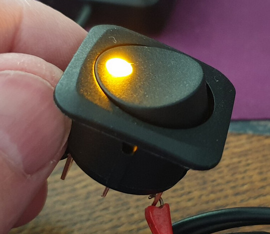

om jag ska försöka minnas/tolka mitt egna, årsgamla foto av strömbrytaren så hade jag minus på terminalen "under lysdioden" och med plus på terminalen längst bort (till höger i bilden) så tändes lysdioden och mittstiftet blev kopplat till plus vid tillslag av brytaren
så för att få en vanlig on/off-funktion på strömbrytare så borde TS två tåtar kopplas till de två högra stiften
okänt för mig vilka spänningar som finns på tåtarna -- moppen verkar ha 72V och om den spänningen ligger på tändningslåset (mindre troligt?) så bör det vänstra stiftet inte kopplas in (lysdioden ryker), men om det är 12V så borde lysdioden kunna tändas om minus kopplas på den vänstra terminalen
med reservation för minnesluckor/paltkoma

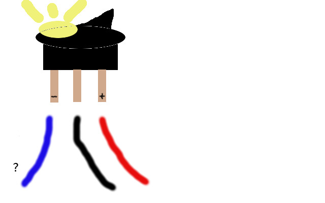

Jag tycker det låter som om jag troligen ska koppla in det som jag försökt rita på bilden nedan.
OM jag vill att dioden ska lysa vid tillslag så måste jag hitta en minuspol och koppla dess stift till den.
Kanske dum fråga, men är inte en minuspol detsamma som jord? (På min gamla volvo amazon har jag för mig att det är så, men kanske kan vara annorlunda på ett elfordon)

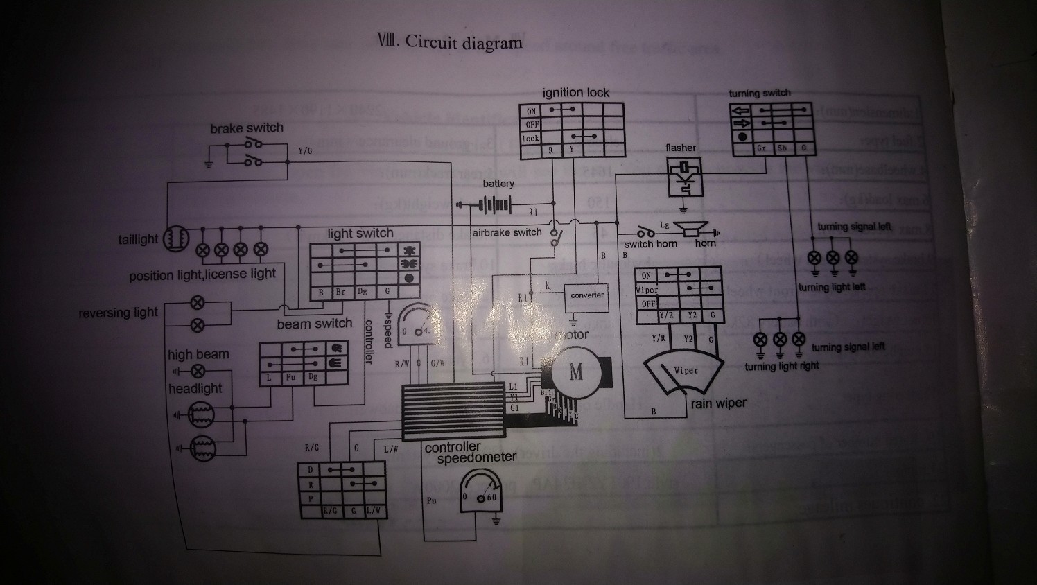

Jag bifogar även en bild på elschemat.

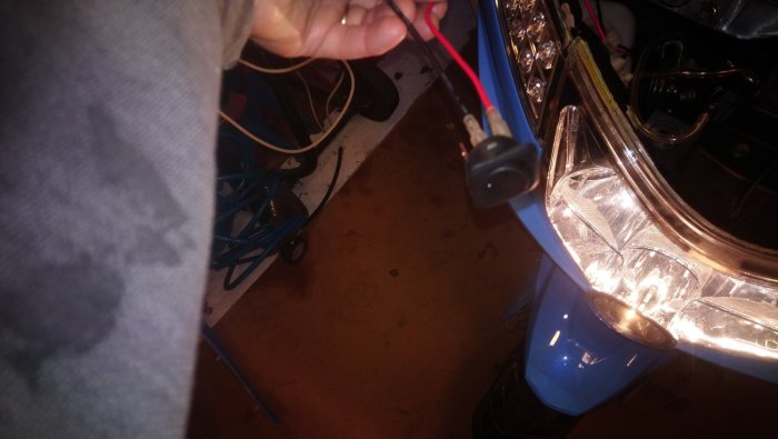

Då jag kopplade (utan dioden) som du, Harka, sade så funkade det fint att starta och stänga av mopeden. Dvs röd på längst till höger, svart på mitten av brytaren.

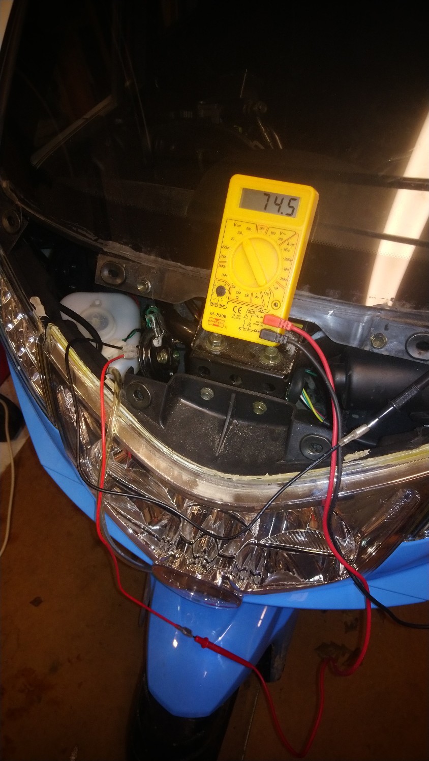

Men jag upptäckte en oroväckande grej, på skoj mätte jag upp spänningen mellan kablarna till tändningslåset. Jag hade ju fått höra att det skulle vara 12v, men jag får det till ca 72v. Gissar att det bara är att bege sig till Biltema för grövre brytare, eller vad säger ni?

Kör du vidare med den du har det som skulle kunna vara problem är om strömmen den hanterar är stor och det är det knappast med en frigivningssignal till drivdonet för motorn som det verkar vara där. Spänningen 70 VDC är inget problem bara du inte försöker få med indikeringsdioden i kretsen.

Ja kopplar du det andra stiftet för dioden som man ska till minus kommer den gå sönder. Den är ju avsedd för 12 VDC och klarar väl 15-16 V som man får räkna med i en bil där laddningen ligger drygt 14 V i drift. Så hoppar du över den är allt ok som du gjort nu och vill du använda den får du i så fall koppla ett lämpligt motstånd i serie.
Gissar dock att det borde gå att räkna ut hur stor resistans ett lämpligt motstånd bör ha? Det borde väl gå OM man vet vilken ström dioden klarar dvs 72 / I = R ?
Dock är jag osäker vart denna minus-kabel ska dras. Jag är osäker på om chassiet på mopeden, så det är nog bäst att låta det vara som det är.
