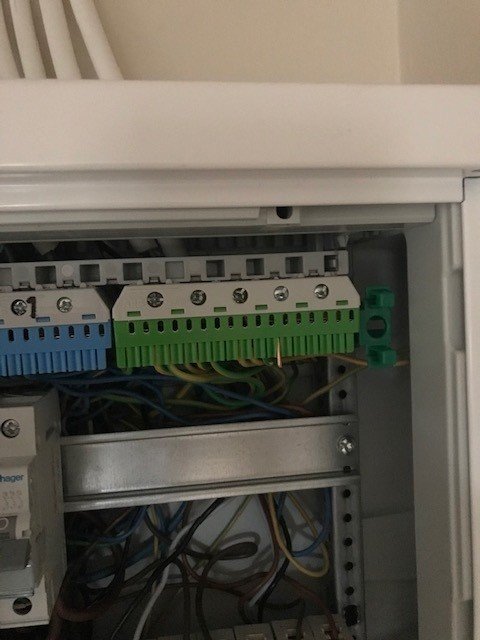

Undrar hur jag får ut en EK-kabel ur denna jordplint. Någon som jobbat med dessa?
  • Öppen elcentral med synliga blå och gröna jordplintar och flera anslutna EK-kablar.
Totte_S
En killgissning är att du får ta en liten mejsel och trycka in i lilla hålet samtidigt som du drar loss kabeln.
guggen
Jag testade detta men kanske tryckte för löst. Kollar igen och återrapporterar.
tommib
Man kan behöva trycka väldigt hårt. Så hårt att man nästan tror att något ska gå sönder.
Totte_S och 1 till
Jag provade idag igen och du har helt rätt. Jag tryckte så att jag trodde att plinten skulle dela sig i två delar. men då lossnade kabeln galant.
Tack @Totte_S för din killgissning och tack @tommib
