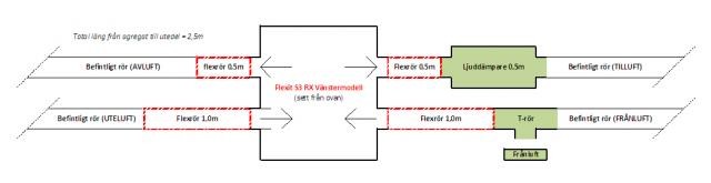

Hur fungerar mitt fläktsytem

Har i dag varit på shoppingrunda. Har köpt flexrör, frånluftsdon, ett "T" och isolationsstrumpa med kondesspärr.
Nya agregatet landar i morgon, så nu håller jag på med att förbereda.

Jawohl! Ser rätt ut. Skaffa även ordentliga nipplar så att du får bra anslutningar till de bef spirorören.

Popnita fast dessa.
Det ska bli intressant att se hur du får plats med allt. Finns det inte risk för att spiskåpan hamnar alltför nära spisen?

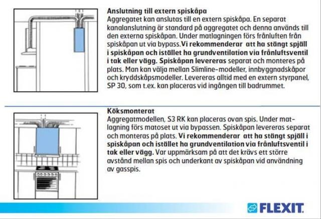

Tänk på att om du monterar frånluftsdon i köket skall du se till att inget grundflöde tas i kökskåpan.
Smartare med frånluftsdon då det går igenom värmeväxlaren, tar man grundflödet i kökskåpan går det förbi värmeväxlaren och rakt ut.

Hej, ett för sent tips. Tejpa upp ångspärren mot väggen INNAN du monterar rören, annars blir det trångt att få den runt rören.
Och sen en grej till... hmmm... varför har du tre rör ut?!? Ska du ha separat spiskåpa med egen fläkt och sätta aggregatet i tex tvättstugan? Om inte så kopplas ju spiskåpan till anslutningen UNDER aggregatet. Den övre anslutningen lämnas då orörd. Aggregatet har ju en inbyggd by-pass för luftflödet från spiskåpan eftersom det ej passerar växlaren.
Den övre anslutningen av "spiskåpa" är väl dessutom "ingång", ej "utgång", och bara användbar när man sätter kåpan någon annanstans än under själva aggregatet. Öppna aggregatet och se efter innan du fortsätter.

Det var ju just det jag "bråkade" med vi köp av detta agg och köksventillation.
Säljaren sade att det var JÄTTE-viktigt att jag använde toppanslutningen för immkanal till spiskåpan.
Jag tyckte att uttaget var för inkommande spiskåpa.

Ja-a du Sherlock. Det här är väl samma orsak till varför säljaren inte skickade med en spiskåpa. Han antog att du redan hade en bef kåpa som skulle kopplas till just den där toppanslutningen...

Ja, tanken var nog (från säljarens sida) säkert att jag redan hade en spiskåpa och att aggregatet skulle placeras någon annan platts än över spisen. En knepigt antagande från säljaren, då jag beställde ett komplett paket med spiskåpa.
