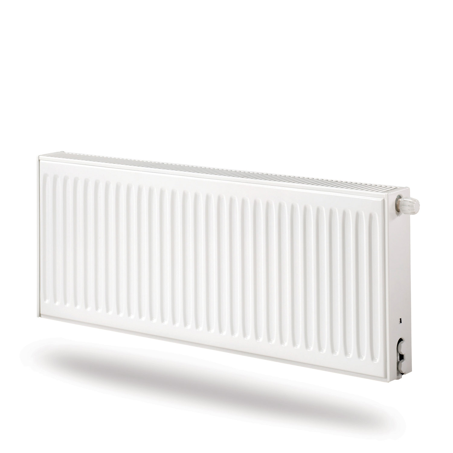

Dessa radiatorer ska jag montera, och nu kommer min fråga.

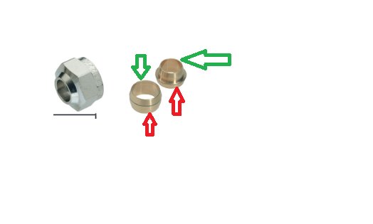

Jag har 15mm kopparrör fram till elementet, och på dessa radiatorer så sitter anslutningarna antingen i botten eller på sidan. Jag kommer att ansluta från sidan.
På deras hemsida samt produktblad så står det att man ansluter med M22x1,5-kopplingar, men kan någon länka till en sådan koppling, samt bena ut för mig hur den fungerar? Är det en klämringskoppling, eller är det en koppling med en o-ring i, eller hur fungerar det? :-)
Krilleman
Grön pils anläggningsyta är på muttern, vilket tvingar in kanten i röret likt en klämringskoppling.
Röd pils anläggningsyta är på kopplets koniska säte och tätar koniskt.
12 kona överst, 15 underst.
Röret ska självklart vara i botten på konan vid åtdragning.
