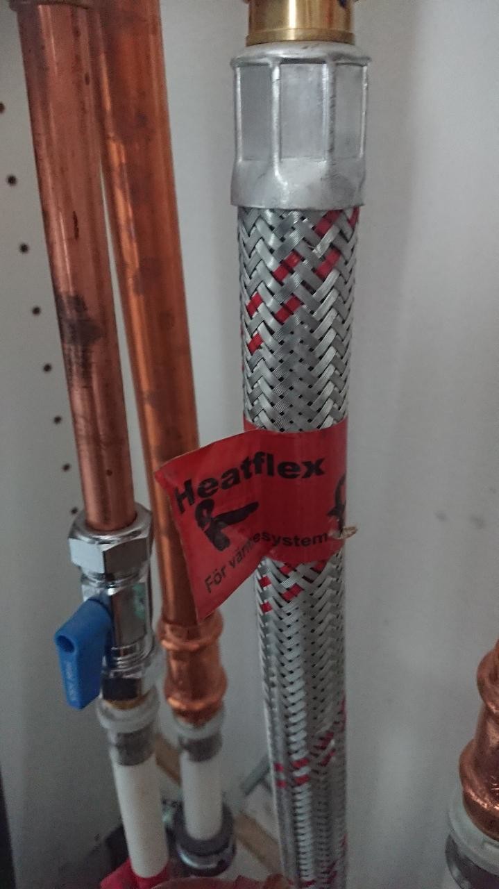

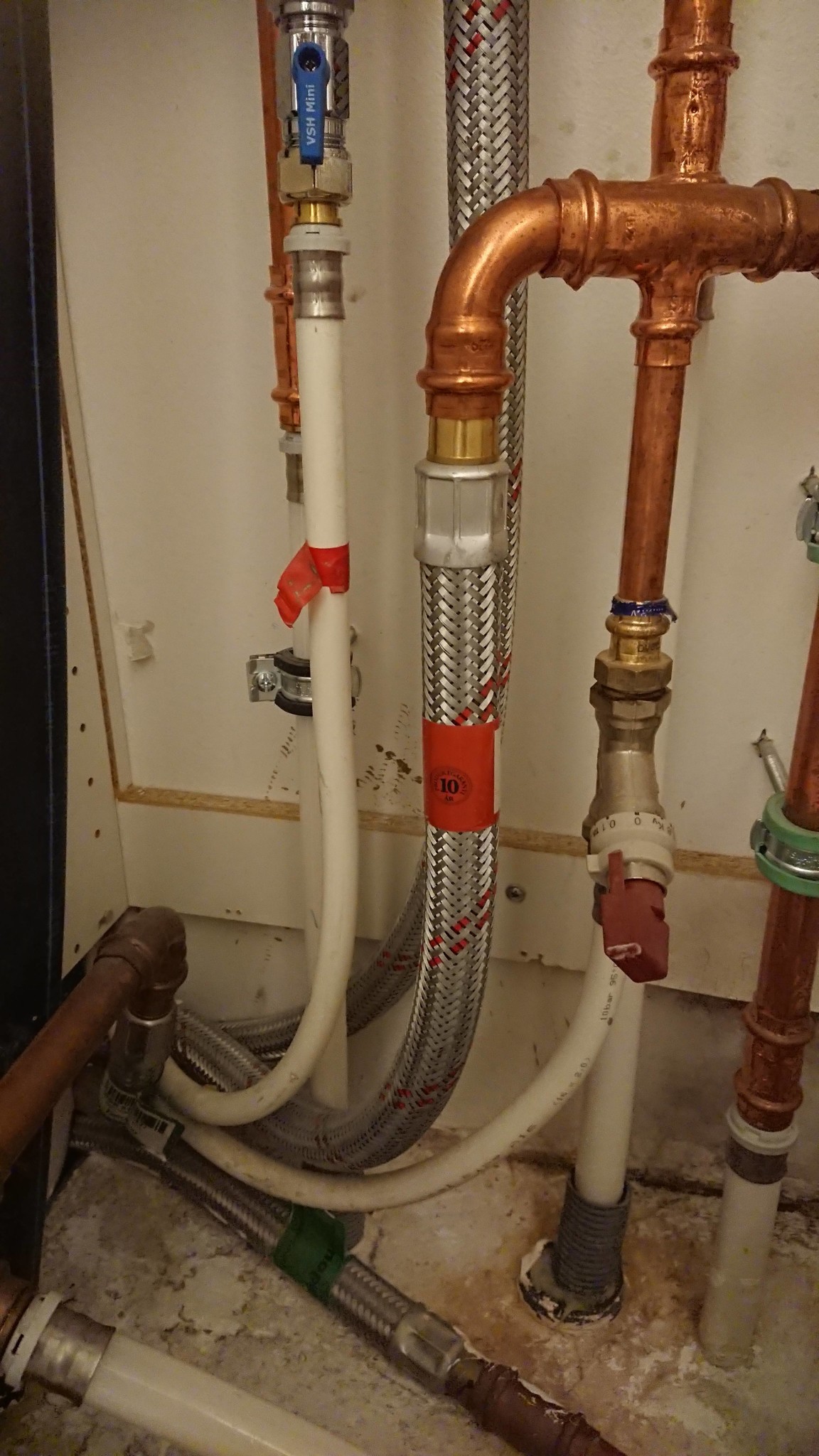

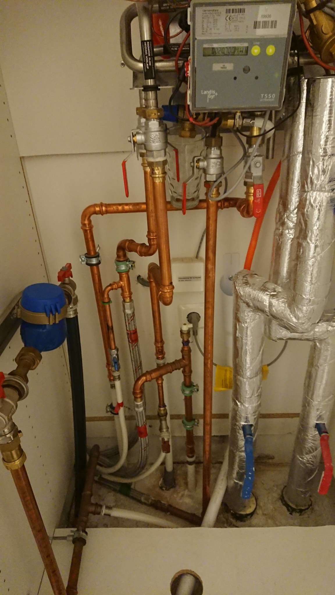

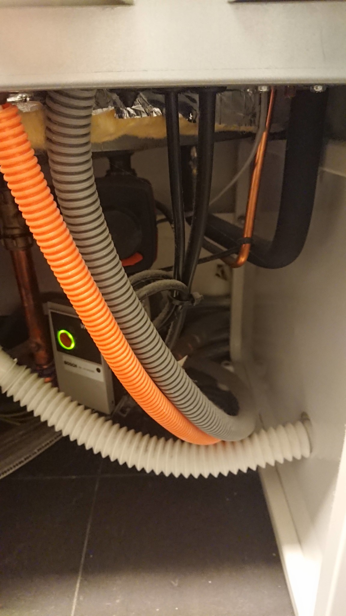

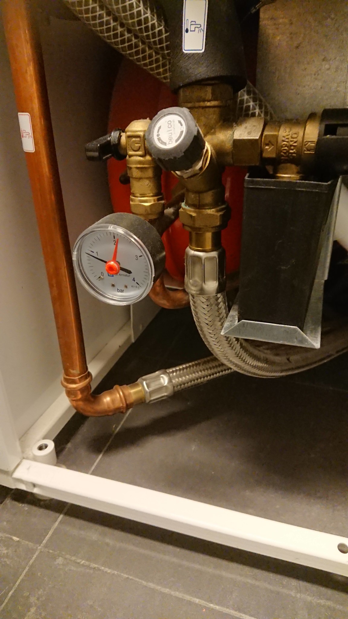

Jag förstår mig inte på rördragningen, tyvärr. Men har tagit lite foton, någon som kan urtyda något med hjälp av dessa....?
Som sagt, jag behöver få klarhet i hur systemet funkar och vika beroenden frånluftsvärmepumpen och fjärrvärmen har sinsemellan. Jag är väldigt förvirrad i nuläget.
De första tre bilderna är fjärrvärmen, och de sista två är pumpen, och båda står bredvid varandra.
Ingen? Jag har tom försökt få tag på servicetekniker, men de tar ju dryga 3000 att bara komma ut och slänga ett öga...hmm.

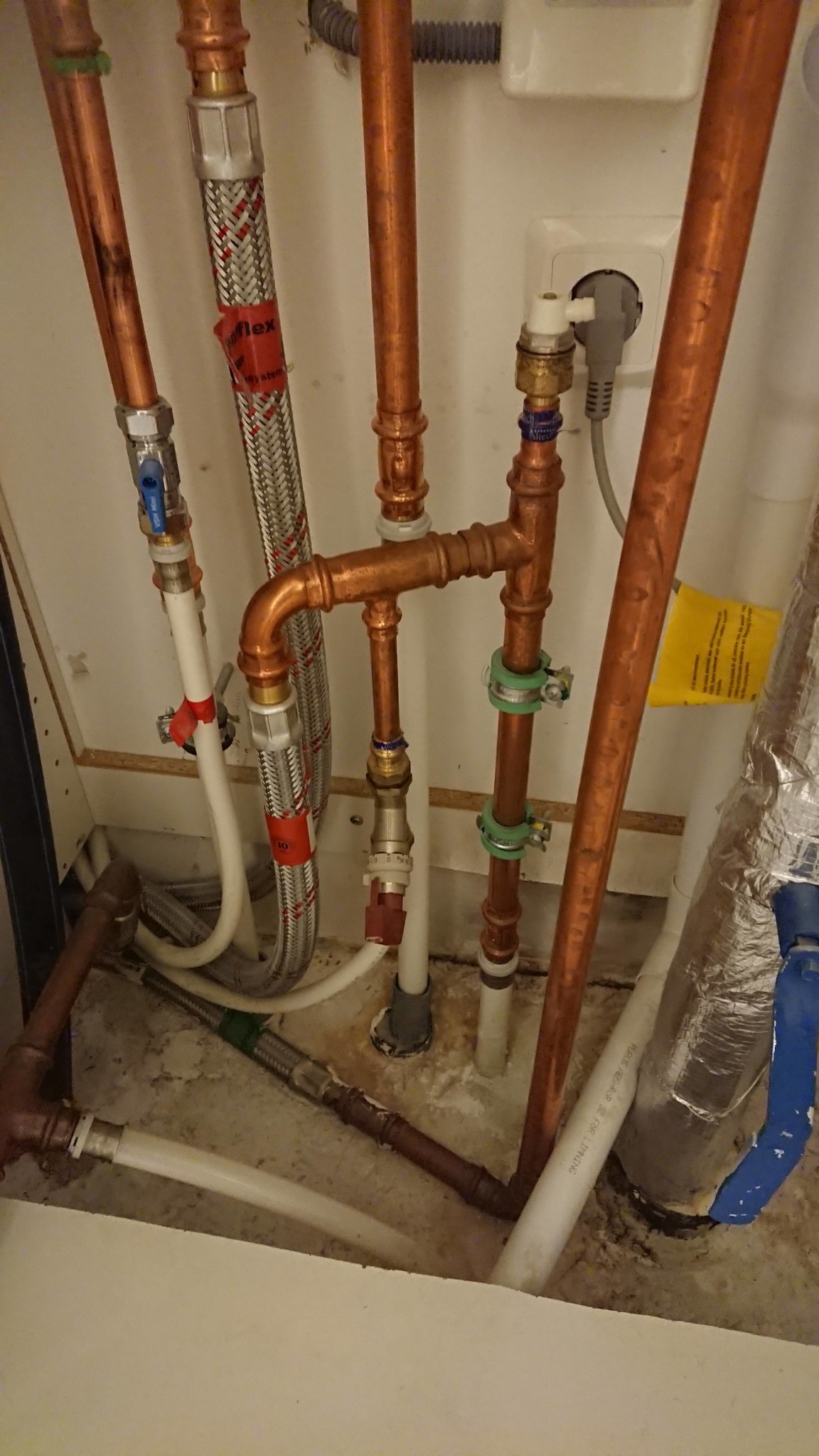

Jag har försökt själv följa vissa rör och så, och nedan har jag iaf kunnat konstatera.
Röret i mitten på bilden går rakt ner i marken (dett blir hett när man spolar varmvatten i kranarna) och ser ut att fortsätta upp till de som kallas värmeväxlare, och de två andra rören förgrenar sig och går in till värmepiumpen (från fjärrvärme-anläggningen) vad jag kan se. Innan förgreningen går röret vidare och har en klistermärke var det står "radiator retur".
Jag har konstaterat följande också. När jag stänger av värmepumpen (och bara kör med fjärrvärmeanläggningen igång inställd på tex 20c) så vill inte elementen på ovanvåningen bli varma alls, de blir iskalla (röret i fjärrvärmen som det står "raditor framledning" blir dock hett). Temperaturen på vån 2 landar på drygt 18-19c. På första plan är det golvvärme och där bli golven iaf varma, och temperaturen runt 21c.Varför blir inte elementen varma?
Så fort jag nu satt igång värmepumpen igen så börjar så småningom elementen också få lite värme. Kan det vara någon felkoppling?
Noterar också att när värmepumpen varit avstängd i mitt experiment en tid nu, så när jag släpper på varmvatten i kranarna så blir alltså mitten röret ovan hett (förstår det som att vattnet "hämtas" eller värms upp från inkommandef fjärrvärme och via värmeväxlaren), men när jag sätter igång pumpen igen så är det ett helt annat rör som brukar bli varmt när man spolar vatten (det röret går också till värmepumpen). Så då verkar vattnet hämtas från värmepumpen istället, som ju har en behållare på 170 l ca. Vad är det som styr varifrån vattnet ska hämtas, både när ettt system är stängt eller när båda är igång samtidigt liksom. Förstår jag det rätt?
